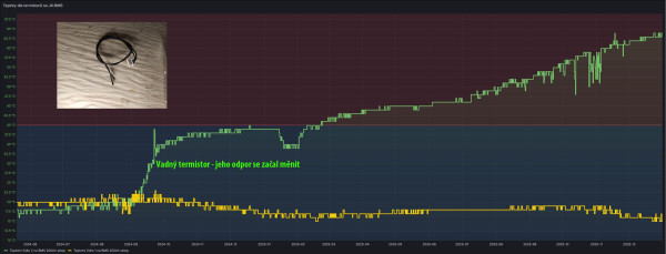

Mám 5 sad baterií a na každé JK-BMS. Dodávány jsou s dvěmi čidly (asi termistory) pro měření teploty. Předpokládal bych, že termistor je blbuvzdorná součástka, která s časem nemění své vlastnosti. A přitom jsem jedno čidlo už dříve musel vyřadit, protože ukazovalo vysokou teplotu (nad 70℃)a JK-BMS danou baterii vypnulo (alternativně jsem mohl u dané bms nastavit aby údaj teplot ignorovala). A čidlo na další bms jde stejnou cestou. Záznam za poslední rok a půl ukazuje jak se jeho vlastnosti mění.
A je to skutečně změnou odporu čidla a ne přechodovým odporem v konektoru.

Je to možné, mne dve JK BMS hlásia takéto teploty, sú nad sebou, v garáži je 14°C 😡 Ale teda nízku teplotu hlási aj pre mosfety. Nedá sa tam nastaviť nejaký offset?
14.7 °C | 14.1 °C | 14.3 °C
7.0 °C | 6.0 °C | 6.0 °C

Viděl jsem na internetu plno stížností, že ty čidla teploty u JK BMS dost odcházejí, takže to asi není nic neobvyklého.
Osobně bych zjistil typ, koupil jich víc v normálním obchodě se součástkama a na těch kablících je vymenil6. Když koupíš nové od výrobce BMS, tak to za chvíli budeš řešit znovu. Prostě používají nekvalitní šunt .

A to ma byt jedna ze zasadnich veci pro bezpecnost ...
