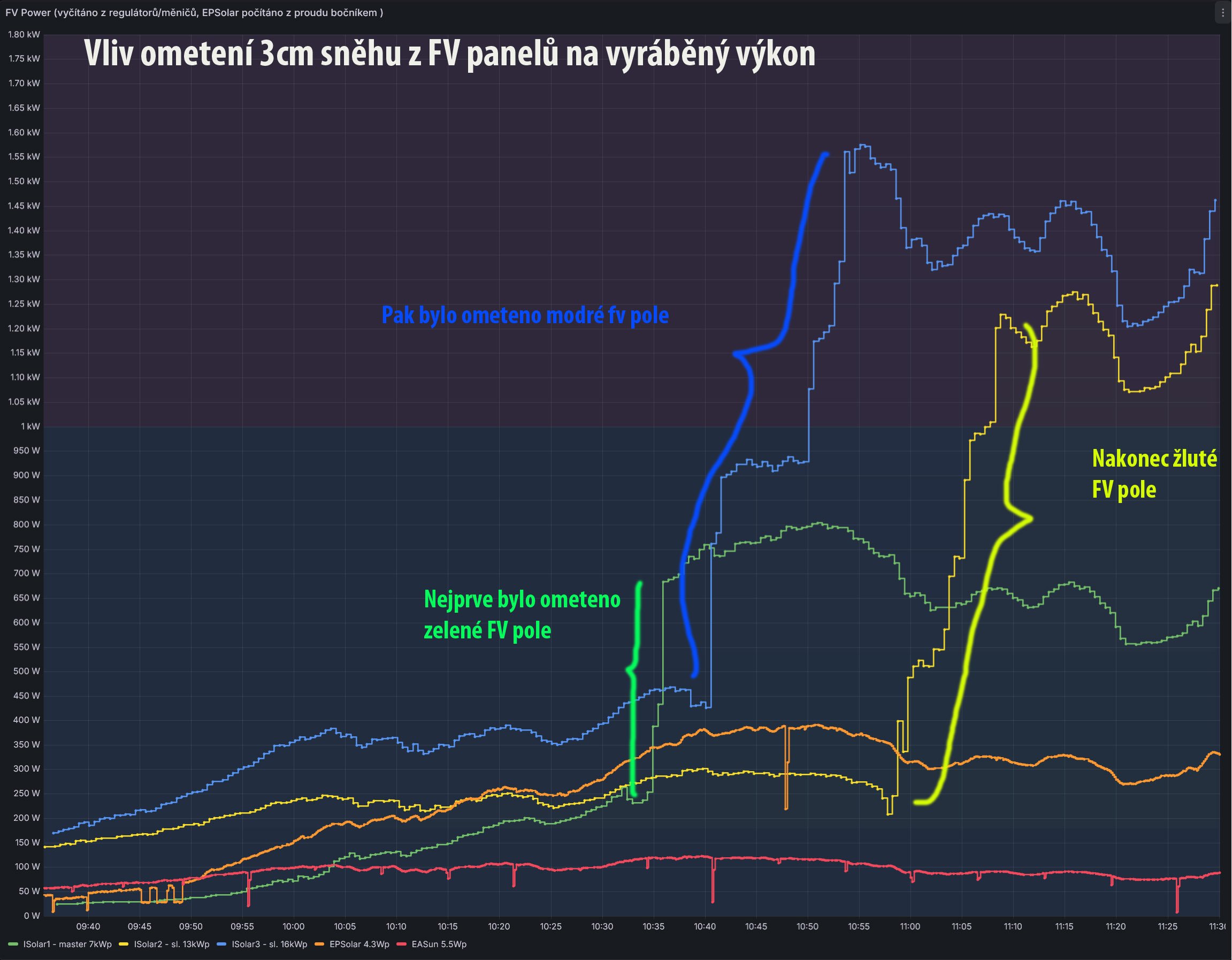

Na fv panely napadl nějaký sníh, tak jsem ho ometl. Sněží dál, ale teď to už stačí odtávat, takže fv panely zůstávají černé. Na grafu je vidět, jak vzrostl dodávaný výkon u jednotlivých fv polí, když jsem sníh ometl (je i vidět, že mi to zabralo necelou hodinu).
