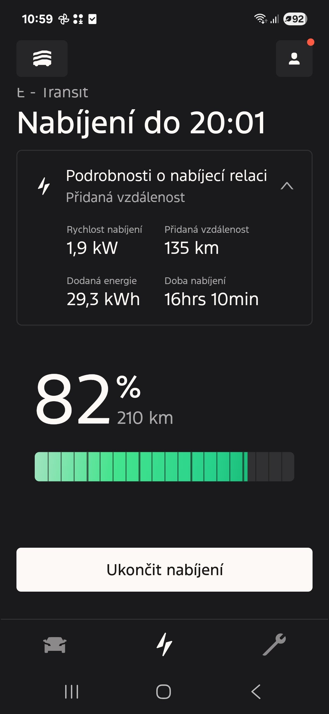

Včera jsem poprve ,,pomalu" ,,trošku" nabíjel přes noc (prý na 8A)

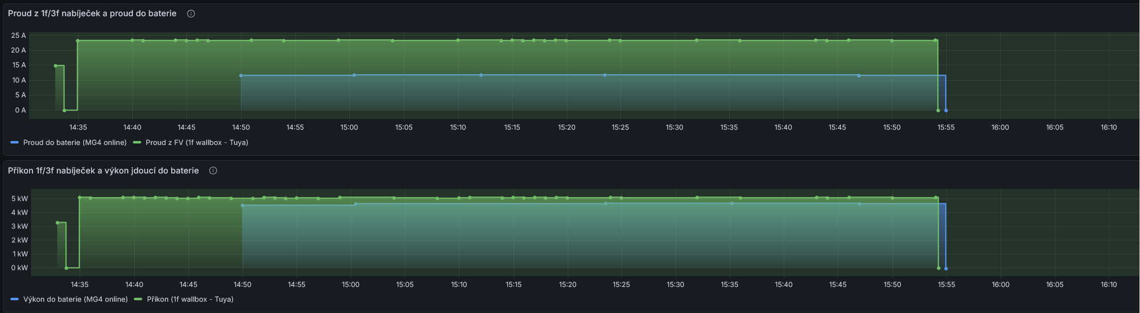

Přes léto je dlouho světlo a dá se nabíjet z elektrárny. Používám čínskou 1f nabíječku až 32 A. Integrace do HA přes Tuya Local. A záznam, když byla letos možnost brát z ní 25 A. Teď ale většinou 3f 16 A od distributora v době nízkého tarifu.

Zbytečná vlastní spotřeba - rozumím. Ano, nechal jsem si i zcela mimo přepínače a vše ještě 3F zásuvku 32A - tak tu možnost mám.
Chtěl jsem si nyní vyzkoušet jen to vytěžování nanečisto, tak jsem jel včera na 1F 8A a dnes přes noc na 1F 10A.
Asi tam něco švindluje, dám druhé měření, včera to ukazovalo na 8A 1550W a dnes na 10A 1800W to mě nějak nesedí, i když bylo napětí v síti nižší než obvykle.
- snad to není rozdíl a vlastní spotřeba
