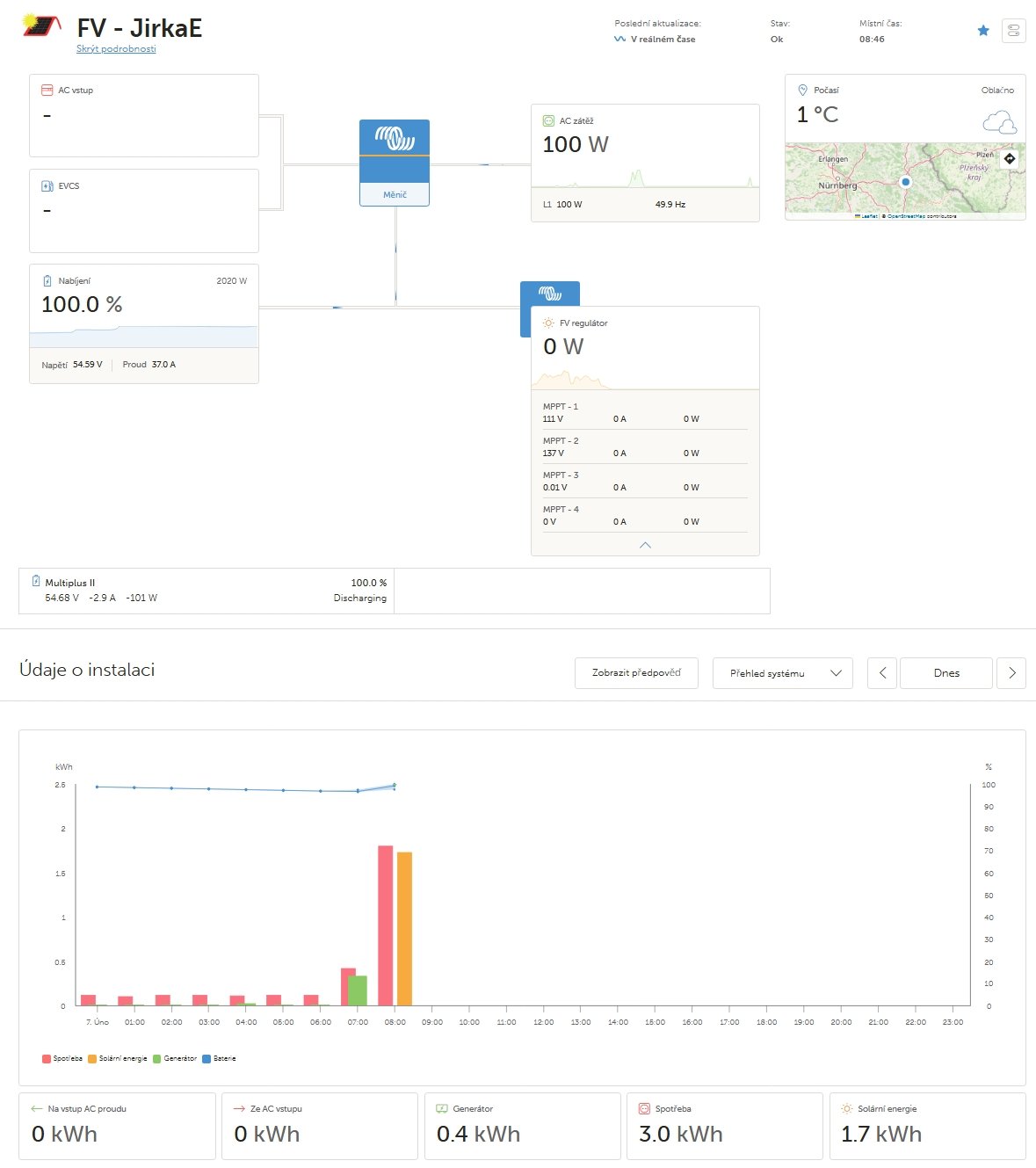

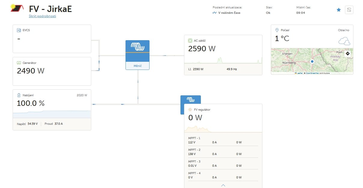

Pokud připojím externí zdroj a měřím příchozí AC - energii do nabíječky - ale dodávám 48V do systému a na měření nastavím jako ,, FV-měnič " pak je ve správném okýnku / dlaždici - se objeví jako ,, solární energie" a přičítá se pouze do baterie v tento moment / pokud v ten moment není nějaká spotřeba - ale počítá to správně.
Já se snažím dobít baterii a synchronizovat SOC po té, co jsem přidal zpět baterii do sestavy, ale nechtěně jsem tak objevil něco jiného...
Ve funkci generátor je to na prd, protože se mě přičítá i do spotřeby AC.
Tím je správný výpočet a měření v dlaždicch na Dashboard.
Použil jsem k tomu DC-zdroj přes MPPT-3 - které jsem komunikačně odpojil (to MPPT-3) - protože ten jediný prochází správně funkce Abs a Flot
Ale čiště teoreticky lze takhle měřit jakýkoliv jiný další měnič - třeba i cizí - který Victronu třeba jen pomáhá... a příchozí energie je v AC podobě měřitelná. A konkrétní číslo - kolik tam šlo - najdu pak na samotném měření, nebo mohu měřit přes ten přebytečný shunt 300A
Ale na Dashboard je vše správně - do baterky nyní tečou 2kW a vše se počítá správně, ze solární energie to lze pak už ručně odečíst, kolik tam šlo takhle externě zvlášť ( třeba z pojízný baterie
na malou výpomoc v zimě )
Funkce vlastně stejná - jako když je Shunt ve funkci ,, solární regulátor " s tím rozdílem, že tohle měří příchozí AC ze sítě, generátoru, jiného měniče, nebo třeba té AC zásuvky e-auta...
Tak to beru zpět sorry, už to vidím - i tohle se mě přičítá do spotřeby... i jako FV-měnič - stejně jako generátor - a ten generátor pak navíc i vidím zeleně...
Tedy stále neznám jinou možnost - která jde přes ten Shunt - jako ,, solární regulátor " a měření DC

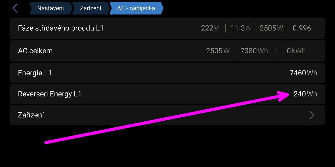

Ještě jeden dotaz - tohle proteklo v opačném směru, nebo to je nějaký šotek ???
Mým jediným cílem je nyní pouze ta synchronizace, kdy regulerně projdou všechny tři baterky společně těmi fázemi, Bulk / Abs / Flot a synchronizuje se SOC ve správném místě - a jen si u toho hraju u kávy od PC a měním ty funkce
Taky je zde hezky vidět ta ,,efektivita" takového nabíjení baterky
- kdy opravdová spotřeba systému je nyní 90W - do baterky jde 2000W a kolik jde ze sítě je taky správně (potvrzené 3 různými měřeními a plus mínus to taky sedí)
= 400W spláchnutých do hajzlu...
(respektive použitých na topení ve vymrzlé dílně

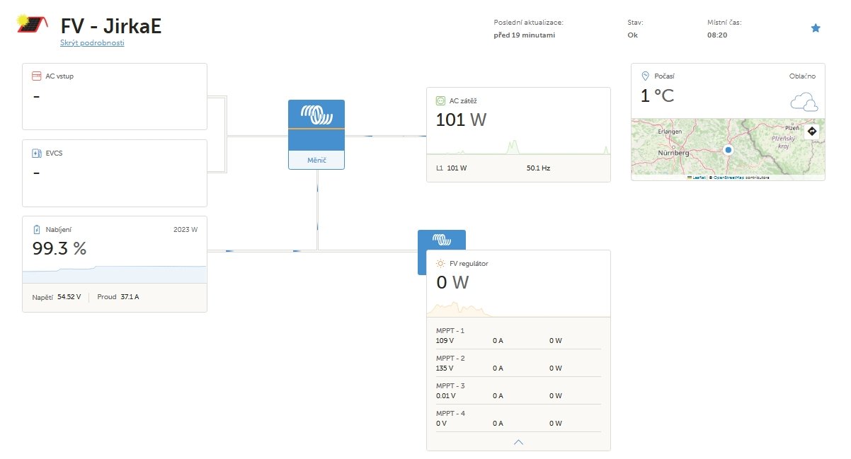

Nyní vidím, jak špatně to celý funguje.
Nesprávné nabíjení MPPT regulátory a nesprávný moment synchronizace SOC.
Aćkoliv včera odpoledne proběhla synchronizace SOC (ve špatném bodě) a spotřeba byla od té doby jen cca 1kWh - tak už do tý baterky nateklo víc než 10kWh přes jeden MPPT Regl - ze sítě a stále je to od ABS a FLOT režimu stejně daleko.
Celý to mám úplně na
od počátku
čeká mě opět to celý rozházet a zkusit znova od začátku...

Já myslím že má - nebo nemá ? A proč ?
Pibi psal že byl od Listopadu bez synchronizace a rozjelo se to jen nepatrně - například.
Tak pokud dobře uvažuju, jednou za čas, takhle ručně - jen na jedno MPPT není problém - než to předělám - včetně tý komunikace
Problém je asi pouze ta komunikace a to, že mě nyní vynechávají ve společném režimu ta MPPT ten režim Absorbce, kdy se mají porovnat na stejném napětí (mají to stihnout) i baterky s jinou kapacitou...
Mě to nyní přechází do Float (
) ve špatný moment, baterky nejsou správně dobité a reset 100% SOC prakticky jen dílo náhody v kombinaci s vytěžováním.
Edit: v tento moment už je to i se včerejškem už 13kWh které jsou nyní v baterce a nebyli tam... A přesto se včera synchronizovalo SOC

Druhý blackout na Silvestra jsem si způsobil sám, protože sem neumysně vycucal baterku, když jsem zapoměl na jednu zátěž a nenastavil chytrou zásuvku a ta se odpojila od wifi a nešla vzdáleně přenastavit.
Než vyměním ty kabely a komunikaci z Ve.Can na Ve.Direct tak si to takhle srovnám vždy pro sychr sám jednou za čas.
Teď to asi způsobila i ta zpět připojená baterie, tak jsem to srovnal takhle rovnou. Pár kWh mě nezabije
Zatím ty drobky jen vytěžuju, mám malý výkon na střeše - do konce února mám čas...

Já se obávám, že to úplně řešení nemá, ty BMS ukazují prostě SoC blbě a to je asi vhodné vzít jako fakt.

To není SoC z BMS, ale ze SmartShuntu a tam to jde doladit, jen to chce pár pokusů. Mě se to také napoprvé nepodařilo, a 1, nebo 2 blackouty na podpětí byly.

Ano SOC z BMS je jiné a nemá u mě s Victronem nic společné - je to SOC ze Shuntu - úplně jiné než SOC BMS.
To podpětí a rizika s tím spojená vyřešila externí nabíječka, která v případě nějaké mojí chyby a něčeho, co zapomenu vypnout, může udržet systém i tím neefektivním nabíjením baterek a blacout nebude - stejné relé v takovém případě analogově odepne i všechny velké zátěže a zůstane běžet jen to, co je nutné pro dům - to je opatření, kdyby vypala wifi, já nebyl doma a neviděl co je a co není zapnuté - prostě se vše velké stykačem vypne - všechny velké zátěže na větím kabelu do baráku - a zkušenost ze Silvestra
- lednička atd a router a napájení PC a vše nutné poběží dál jak UPSka.
U mě je to asi kombinace, ještě jsem neviděl takovou tu ukázkovou křivku, kdy napětí vyjede na 55,1V pak to tam dle nastavení drží (v Absorbci) a MPPT snižují nabíjecí proud a teprve po srovnání všech tří baterek, přejde do Float, kde drží těch 53,6V pokud zátěž nepřesahuje výkon ze střechy.
Tohle jsem dodnes neviděl - podle mě to bojkotují ta MPPT a to, že se ten čtvrtý odlišuje a přepíná totéž v jiný moment a hází mě do toho vidle.
To napětí vyletí moc rychle a stejně rychle pak i padá, po dosažení 55,1V a podmínky nejsou splněné - ani proud a ani čas.
Nechám to MPPT-3 s ve.direct odpojené a zkusím vše znova
