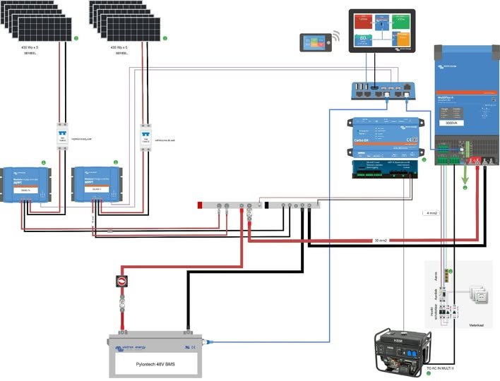

A hybridní měnič je nejlepe popsany zde a je tam i par obrázků s příklady různých variant - ale samozřejmě jich je mnohem víc, ve stejném vlákně jsou i manuály myslím
viewtopic.php?p=274691#p274691
Takhle to může nějak vypadat... Od Victron. Pokud je to přes den, energie putuje z panelů a MPPT vlevo do měniče a do baterky celý den.

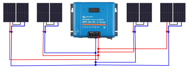

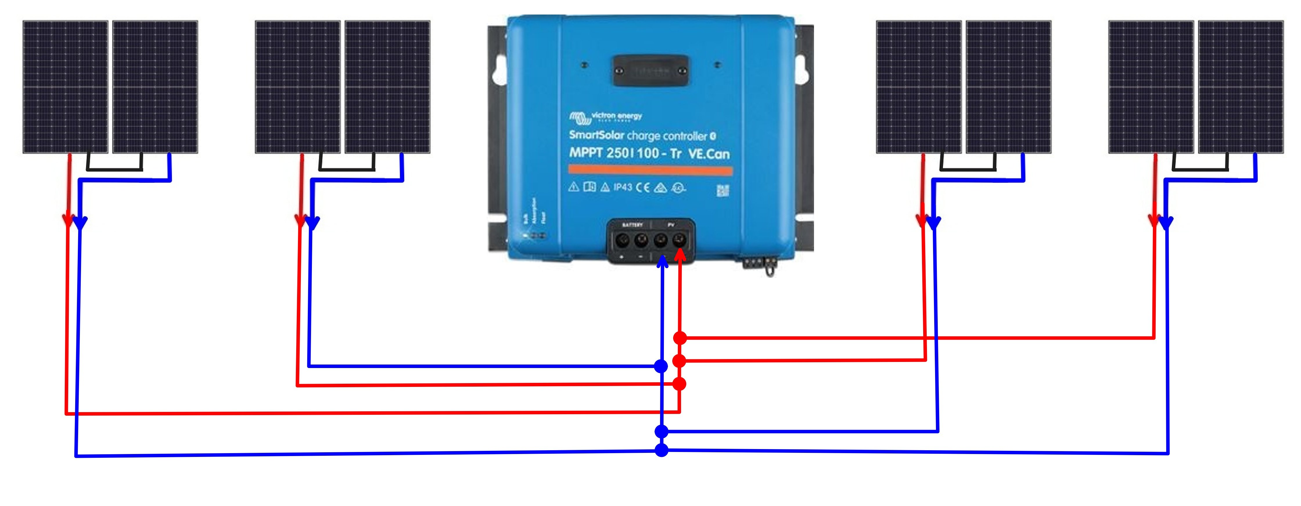

Ta MPPT já mám třeba 4ks. Protože mám různé panely. Jinak zvládne každé MPPT mnohem víc - dle konkrétní specifikace
Čeká Tě asi velmi mnoho studia ještěXKrement píše: úte úno 03, 2026 8:22 pmOtázka: MPPT regulátor. Z něho se vyvede kabel mezi 2 panely, popř.mezi 2 stringy? Nebo kde se zapojuje? A on pak v sobě zvolí nějakou zátěž tak, aby panel pracoval v optimálním režimu? A když to má nastaveno, tak to pošle do měniče na 230V, popř.to měnič pošle rovnou jako 48V na baterii?

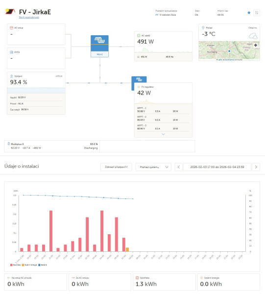

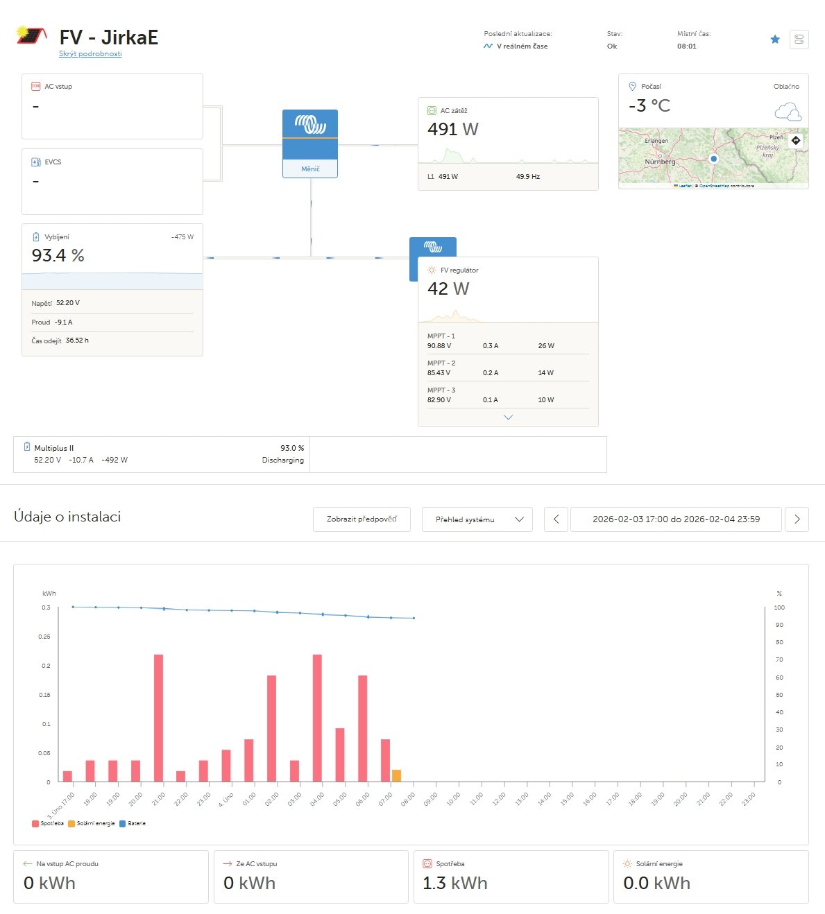

Tohle udělalo za rok 2000kWh takhle jak to je, můj první ,,testovací panel" polo-dospělého řešení s tím - ,,Modráskem" - oficiálně SUN 2000 G2 H / verze 2kW na DC45-90V
( ale pozor, ten dělá ty mini přetoky při tomto způsobu použití ! - nedoporučuju provozovat tímto způsobem = přímo k DS - bez registrované 800W balkonovky )

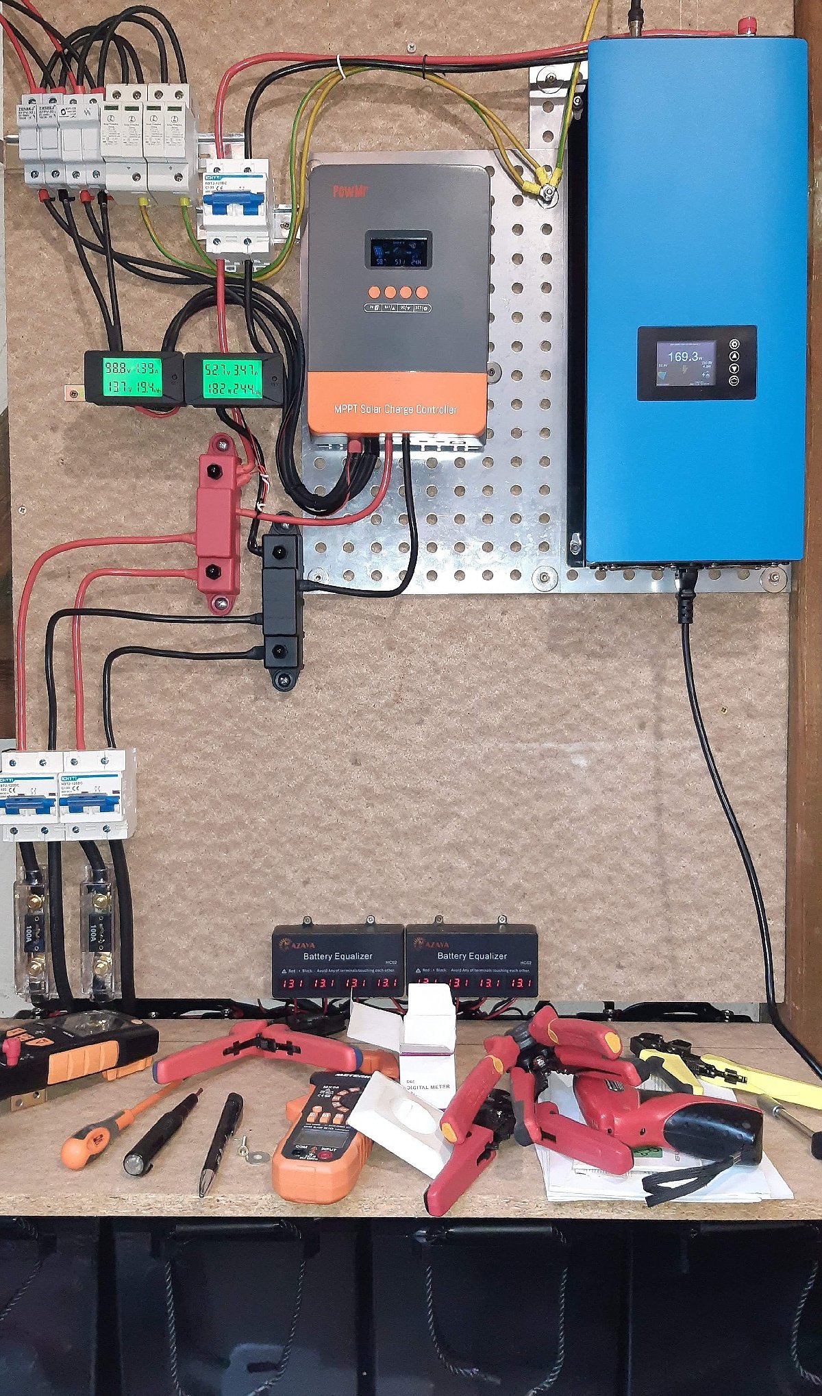

Ta dřevotříska na obrázku - která sloužila jako stoleček, chrání kontakty na baterce, kdyby mě nahoře něco vypadlo z ruky...
Prodal sem obytného transita postaveného uvnitř na 24V/400Ah a baterii kupec nechtěl, tak jsem si ji nechal a tu jsem pak přidal k tomuto pokusu další 4 kusy = tedy to později jelo na baterii 48V / 420Ah / cca 20-22kWh baterek ( celkem tak 8ks baterii Lifepo4 12V 200Ah v serio-paralelním zapojení na 48V - v kapacitním testu po roce cca 200-210Ah na kus )
Takhle pouze s modráskem a výkonem do 1,85kW vydržela baterka u nás i 3 dny zcela bez energie z panelů a jen s minimem energie z DS.
Chtěl jsem to postavit co nejlevněji to jde, ale levný MPPT-Regl (na obrázku) se odporoučel po 7 měsících provozu a v ten moment jsem koupil první Victron 150/70.
Plně dospělou verzi jsem stavěl loni a po testech to na konci července 2025 pustil poprvé do baráku s přidanou další baterií cca 285Ah = celkem tak cca 35-36kWh

Jirko, to schéma, jak si mi o pár příspěvků výše poslal, jednak dík, a jednak k tomu otázka. Chápu, že to je jedno z mnoha zapojení. Ale chápu to dobře, že mppt napájí baterii a taky MP2. Z MP2 to jde na fázi. Jak ten systém(to zapojení) pozná, jestli má jít šťáva z panelů do baterie, nebo do MP2?
Jestliže panely v danou chvíli dodávají 1500W, a já zrovna odebírám 1000W z MP2, tak MPPT bude dodávat do MP2 řekněme přesně 750W a do baterie druhých 750W. A zároveň si bude MP2 brát zbývajících 250W z baterie? Neměly by jít dráty z MPPT do MP2, nebo jiného rozdělovače, a ten by se rozhodl, do které větve rozdělí elektřinu?
Tigo s CCA a TAP - uvidím do budoucna. Kvůli 2ma panelům na hodinu za den to asi nemá cenu. Nicméně, jestli bych dal jednou panely i na střechu, tak tam by šly asi delší stringy, ale komín uprostřed střechy dělá sluneční hodiny... tam by možná stálo za to optimizéry dát.
