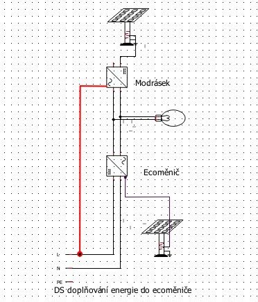

Asi úplně nechápu tu ideu, žádná druhá strana není je jen L a N před ECOměničem a L a N za ECOměničem a Modrásek se musí nafázovat na jednu z nich.Zdenek Vojc píše: pon říj 13, 2025 2:17 pmA ještě by mě zajímalo, co se stane když Ecoměnič bude valit do spotřebičů a z "druhé" strany do doho bude valit Modrásek, viz. obrázek. Myslím, že by to mělo fungovat.
Ano, fungovat asi ano, Modráskem jde zvýšit výkon každého měniče, ale k čemu to je dobré, pokud má jeden 6kW a druhý 8kW - a k dispozici jsou panely 6 x 40V = 240V
Není tam toho modráska škoda ?
A kde by měl být senzor ? Na DS takhle ??
Jediný výsledek by byl ten, že by byl ECOměnič až do 1800-1850W vynulovaný a složil pouze k přifázování Modráska a jinak vůbec nepracoval.

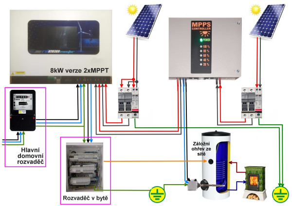

Tohle je ta původní idea, když tento měnič vznikal pro (v) Logitex.

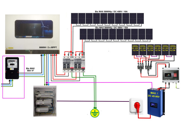

Já přidám i verzi s BELem protože taky umí na výstup č.2 DC přesměrovat.
A nakonec verzi bez ohřevu vody
Všechny kombinace jsou BEZ baterky

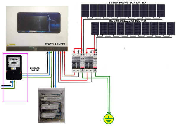

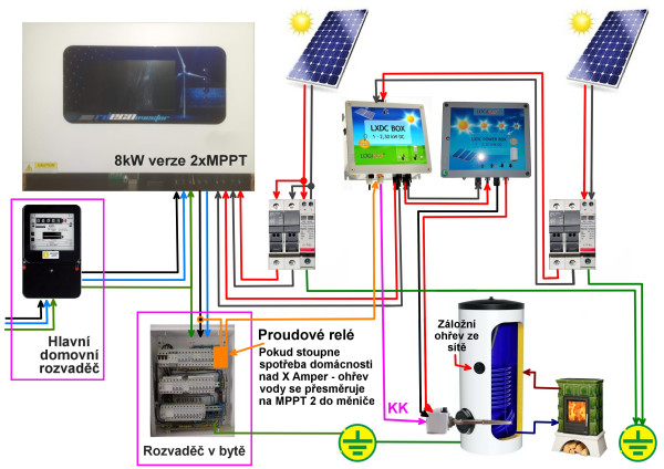

Idea je ta, že jeden String valí non-stop do domácí sítě, druhý do vody, když se voda ohřeje, nebo sepne něco většího (třeba nad 8A) , připne se i druhý string do domácí sítě hned.

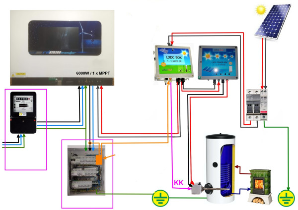

No a tady je malůvka na ten menší 6kW s jedním MPPT.
Tam to jde hned, pokud se třeba připojí něco nad X Amper, vypne voda v bojleru a začne se v kuchyni vařit voda v rychlovarce, nebo když se zapne 2kW přímotop, nebo klima...atd v ten moment se použije string na to co je potřeba a když se ,,přímotop" vypne, jde to zpět do vody.
A takhle udělat z 8000W přidáním Modráska 1850W - celkový výkon - 9850W

Díky za inspirativní schémata. Modráska (1kw) + dva 250W panely tam mám už asi 5 let nastavenýho na 70W aby pokrýval jen standby spotřebu bez přetoku. Dispozičně nešlo dát měřící trafo. Je k němu i AGM baterka která ho udrží i po část noci. Tak jsem to tam chtěl nechat.

Aha, tak to je ale možné... To je nová informace a to se přece navzájem nevylučuje.
Pokud se to v rozvaděči rozdělí, pak je možné nechat trvalé spotřeby (trafa, malé spotřebiče atd) na Modráska a večer na baterku dál - tak jak je to nyní a na ECOměnič na AC OUT poslat až vše ostatní co se zapíná až přes den nebo osobně - klima, rychlovarka, přímotop, bojler.....

Dakujem JirkaE, velmi zaujimave. Budem to studovat.JirkaE píše: ned zář 28, 2025 9:26 pmHalo halo, upozorňuji znova na variantu č.3
To že to není úplně běžné řešení a že se o něm moc neví - neznamená že neexistuje.
Je to hybridní měnič bez baterek.
Kdybych ho neměl doma, tak o něm nepíšu
AC energie pouze prochází skrz AC 230V 50Hz (až 50A myslím podle modelu) pak se ráno přifázuje energie z panelů - kousek který mám doma má 2 MPPT.
Přednostně je použitá energie z panelů a ze sítě docucává jen rozdíl...
Pokud je odběr menší, sníží výkon.
Model který mám doma dělá přetoky 90W je to jeden z prvních prototipů, ale stačí připnout něco na 100W před měnič, pokud se objeví napětí na panelech a problém je vyřešen.
Dával jsem to sem už, nikdo tomu nevěnoval pozornost.
Nové modely snad už prý přetoky nedělají vůbec - ještě jsem ale neměl tu čest osobně, tak to nemůžu úplně potvrdit.
Je to postavené na úplně stejném principu jako Petrem výše zmíněná hybridní klimatizace - protože to pochází původem z úplně stejné firmy (než ta idea byla v Číně okopírovaná - v podstatě ukradená)
Ta klimatizace běží přednostně z panelů, ale jak přijde mrak tak si přicucne z DS, nebo večer - běží normálně ze sítě.
A stejné/podobné - vlastnosti má ten měnič.
Pokud je AC OUT pod výkonem panelů, tak běží jen z panelů (v ten moment měnič co mám doma dělá právě 90W přetok), pokud je odběr na AC OUT vyšší, začne odebírat ze sítě na AC IN ze sítě, kolik je potřeba...
