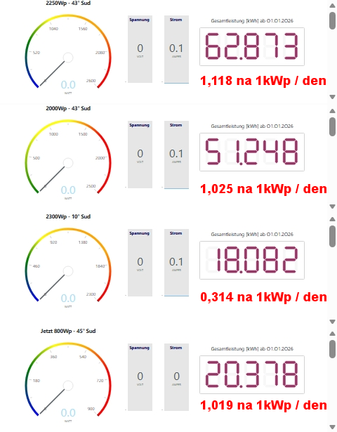

Já třeba začal tím, že jsem si koupil 3F elektroměr s wifi a začal jsem sledovat - jak na tom vlastně jsme se spotřebou.
A u toho už jel tu ,, nedospělou " verzi FV a ohříval vodu a šetřil prvních 2000kWh ročně a to jsem v ten moment ani nevěděl, kolik to vlastně je, protože jsem to nikdy dříve neměřil...
A pořád na tom pracuju a pořád objevuju nové a nové a loni už to bylo ušetřených kWh dvojnásobek - viz porovnání v podpisu....
V zimě ? Někdy dobrý - ale někdy lepší přepnout na DS - viz obrázek posledních dvou dnů, kdy systém sám sežere víc než vyrobí a stane se na chvilku záporný - i přesto, že něco vyrábí = toto je ze 7,35kWp...
Včera ráno jsem byl na 70% baterky a dnes ráno jsem na 60% baterky - jak říkám záporný efekt, kdy to samo víc sežere, než vyrobí...

Počítat s nějakou zásadní výrobou v lednu je nesmysl, spíše se dívej na březen - září.

Z mého pohledu - pokud 10kWp - pak co nejvíc do úhlu 45° a víc.XKrement píše: ned led 25, 2026 12:15 am
Kolik wattů lze očekávat v poledne z panelu o rozměru 1,7m x 1,1m(400W řekněme) kolmo ke slunci, když je:
jaro/podzim slunečno
jaro/podzim zataženo
zima zataženo
panel je v létě a za slunečna vodorovně
panel je v zimě a za slunečna vodorovně
panel je v létě vodorovně a je zataženo
panel je v zimě vodorovně a je zataženo
Panel, který není half-cut, když je částečně zastíněný, dává něco, nebo dává 0W? Co když je na panelu opravdu jen letmý stín větviček ze vzdálených stromů?
Rozhodně také doporučuju celočerné provedení - jsou v zimě nejčistější a něco vyrábí.
V létě sice svítí na ležaté panely mnohem víc a mají vyšší výkon, jenže na 10kWp už musíš mít hodně velkou spotřebu a vytěžování a kam to ukládat.
To znamená - hodně velká baterie a hodně velkou akumulačku = pravděpodobně to vůbec nevyužiješ, té energie je fakt hodně.
Naopak v zimě na ležatých leží sníh a nevyrábí nic.
Mám 4 stringy - jeden je ležatý - můžeš se podívat sám - kolik který dává energie a vsadím se, že string s ležícími panely poznáš hned i bez toho sklonu
Naopak v zimě, z úhlu 45°a víc sníh sjíždí sám, neudrží se tam a nikdy není energie potřeba víc - tak jako v zimě.
Menší stringy po zahradě ? - super volba (z mého pohledu) budou první které budou vyrábět v zimě - protože je lze snadno ometat
Dnes máš možnost sledovat u mě, páč tady máme cca 15cm nového sněhu - a uvidíš sám, který bude vyrábět a který až za několik dní...
Ležaté panely, pro mě - nejhorší volba.
Dokonce jsem změnil i plán a raději než na ležato na jih, dám druhou paletu panelů na 45° na sever protože tak alespoň něco vyrobí = pod sněhem vyrábět nebudou nic.
V létě to nepotřebuju vůbec 7,35kWp stačí - potřebuju to v zimě
