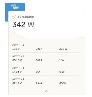

V zimě ? Někdy dobrý - ale někdy lepší přepnout na DS - viz obrázek posledních dvou dnů, kdy systém sám sežere víc než vyrobí a stane se na chvilku záporný - i přesto, že něco vyrábí = toto je ze 7,35kWp...
Včera ráno jsem byl na 70% baterky a dnes ráno jsem na 60% baterky - jak říkám záporný efekt, kdy to samo víc sežere, než vyrobí...

Nyní zima zataženo stále lehce sněží a souboj černých rámů a panelů MONO versus staré modely POLY se stříbrným rámemXKrement píše: ned led 25, 2026 12:15 amzima zataženo
panel je v létě a za slunečna vodorovně
panel je v zimě a za slunečna vodorovně
panel je v létě vodorovně a je zataženo
panel je v zimě vodorovně a je zataženo
V případě MPPT-1 a MPPT-2 na stejný střeše a se stejným úhlem cca 43°.
Pod čarou jsou i on-line.
PS: Z černých to bez pomoci sjelo samo
