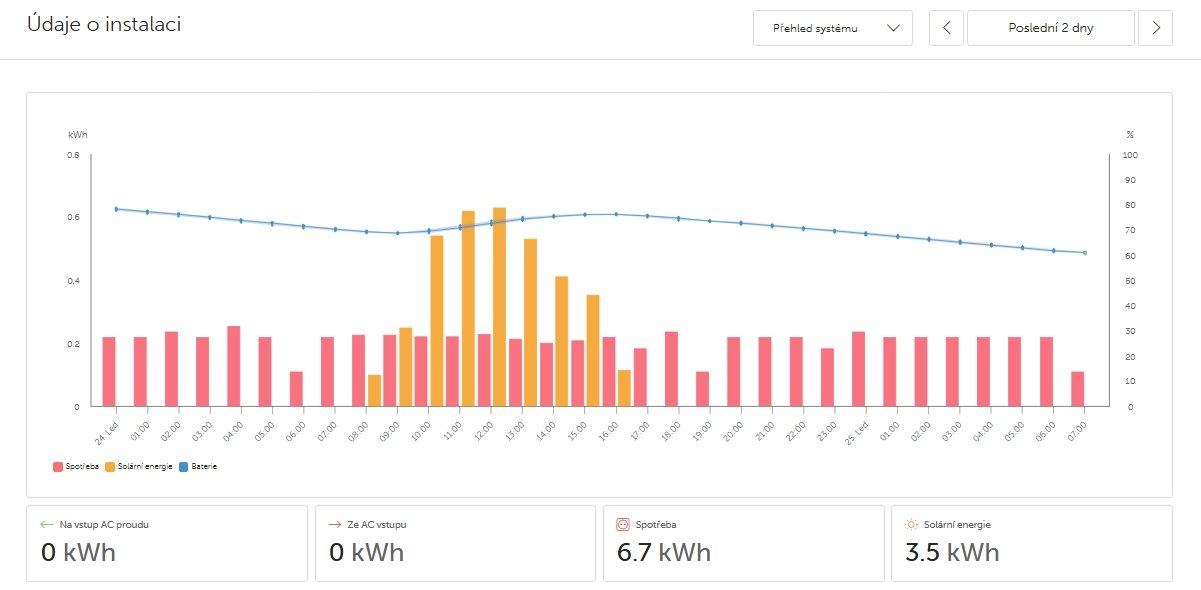

V zimě ? Někdy dobrý - ale někdy lepší přepnout na DS - viz obrázek posledních dvou dnů, kdy systém sám sežere víc než vyrobí a stane se na chvilku záporný - i přesto, že něco vyrábí = toto je ze 7,35kWp...
Včera ráno jsem byl na 70% baterky a dnes ráno jsem na 60% baterky - jak říkám záporný efekt, kdy to samo víc sežere, než vyrobí... :D i s tím se musí počítat v zimě - když je bílá tma

Nyní zima zataženo stále lehce sněží a souboj černých rámů a panelů MONO versus staré modely POLY se stříbrným rámem
V případě MPPT-1 a MPPT-2 na stejný střeše a se stejným úhlem cca 43°.
Pod čarou jsou i on-line.
Snímek obrazovky_26-1-2026_115539_vrm.victronenergy.com.jpeg (10.32 KiB) Zobrazeno 856 x
PS: Z černých to bez pomoci sjelo samo
Porovnání všech 4 stringů a nově i finálový celek s Victron a teploty vody bojlerů 1-3 : DC - WATTMETR / Victron / Bojlery
