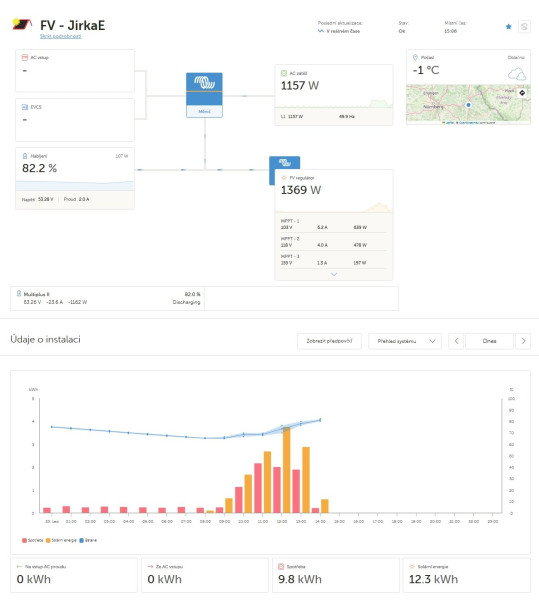

Tento tvoj graf so stavom sa mi nejako nezdá. Tebe viackrát za deň prejdú mppt do Absorption resp. float a späť na bulk? Nerobia ti tam bordel tí modrásci? Na modráskov používaš asistenta?JirkaE píše: stř led 21, 2026 8:05 pmTak to beru zpět, ale to na věci nic nemění - problém je stále stejný a dlouhodobý.
Ta Absorce je prostě u těch 3 kusů vynechaná a MPPT-3 (na Ve.Direct) se nekamarádí vůbec.
Takhle to dnes probíhalo - ten Flot tam jednou byl, na chvilku to byla SOC pod 90%, ale synchronizace na 100% podle druhýho grafu proběhla až u toho druhého Flot..
Uplně přesně vytěžovat ani nejde, nějaké skoky tam jsou..
Ale Flot na 90% SOC nebo i níž je taky špatně...

Modrásci jsou nyní úplně vypnutý / OFF - nemá to vliv - a chová se to stejně.Diablo1st píše: sob led 24, 2026 8:35 am
Pokud vytěžuju málo, pak ano, přejde to do Flot a už to tam zůstane a z MPPT jde jen to, co bere AC OUT - do baterky už nic pak nejde, i když je třeba na 80% SOC - drží se jen na těch 53,6V a nezačne znova nabíjet = zůstanou ve Flot - ty tři.
Pokud na chvilku zapnu něco většího, přejdou do Bulk a zase se to rozjede = tj. zátěž + baterka.
ZÁSADNÍ PROBLEM JE TO - že to vynechá tu Absorbci - kdy by tam mělo jít nastavené napětí a baterky by se měli dorovnat - pak se začne snižovat proud a AŽ PAK by to mělo jít do Flot.
Mě to do Flot spadne - jak to cvrkne do toho nastaveného napětí - 3 jdou do flot - MPPT zůstává v Abs a samozřejmě to je celý špatně, protože ten jeden v ABS drží to napětí na 53,6V a ty tři ve Flot si myslí - že takhle je to správně a do baterky nejde nic

To se mi nezdá nebo to nechápu. MPPT v absorbci nemá co napětí držet na 53,60V. Má ho držet na absorbtion voltage, tedy dle nastavení, u Tebe těch 54,95V (nebo kolik)JirkaE píše: sob led 24, 2026 8:50 amModrásci jsou nyní úplně vypnutý / OFF - nemá to vliv - a chová se to stejně.Diablo1st píše: sob led 24, 2026 8:35 am
Pak bud je absorbční doba adaptabilní, anebo manuálně pevně nastavená. AŽ PAK přechází MPPT z absorbce do FLOAT, a to je ten moment poklesu na 53,60V
