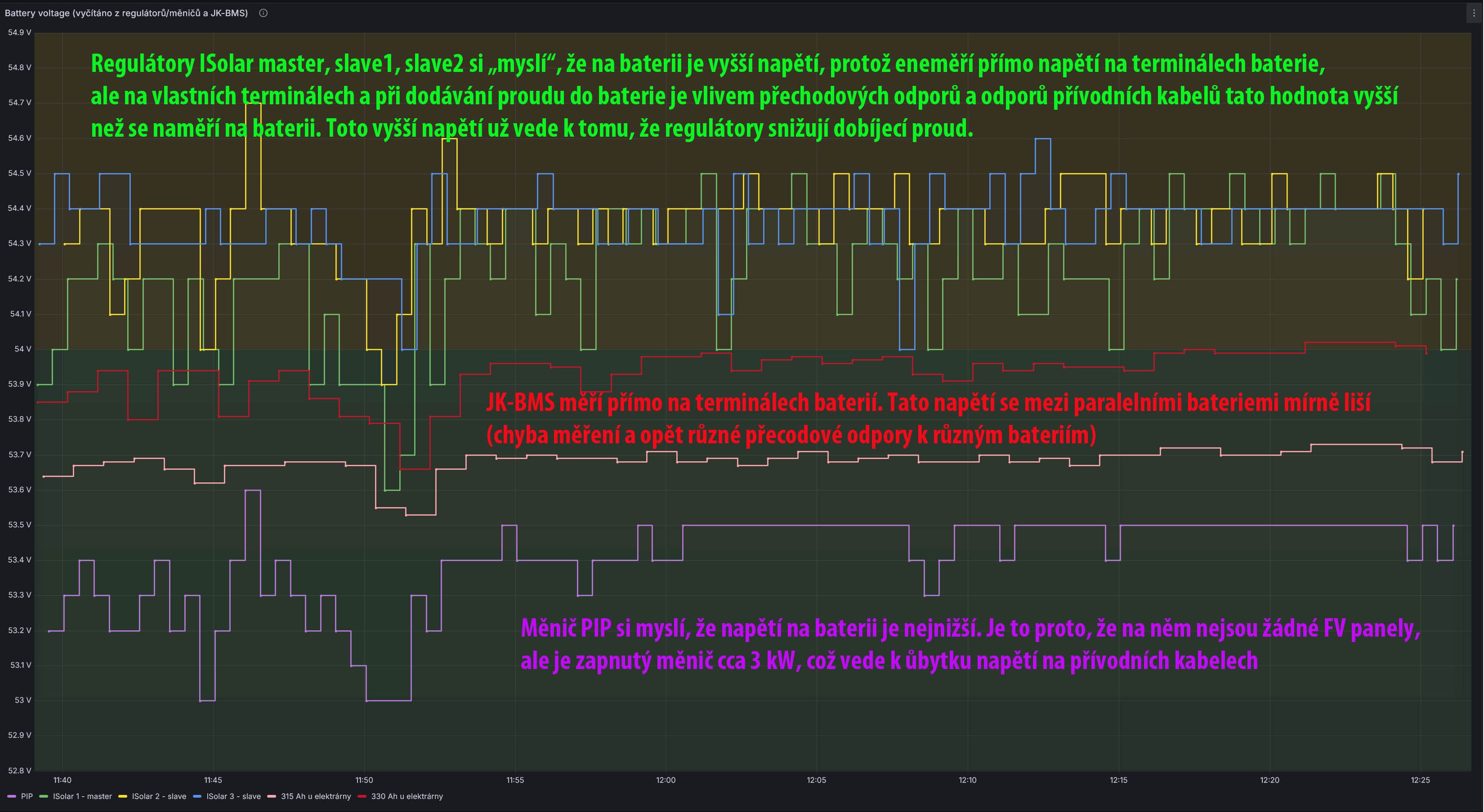

U paralelního zapojování baterií, regulátorů a měničů pomáhá sama příroda, aby se neděly hrozné věci. Přechodové odpory mezi nimi omezují nadproudy. Z tohoto pohledu pak neplatí, že čím "tlustější" kabely, tím lepší.
