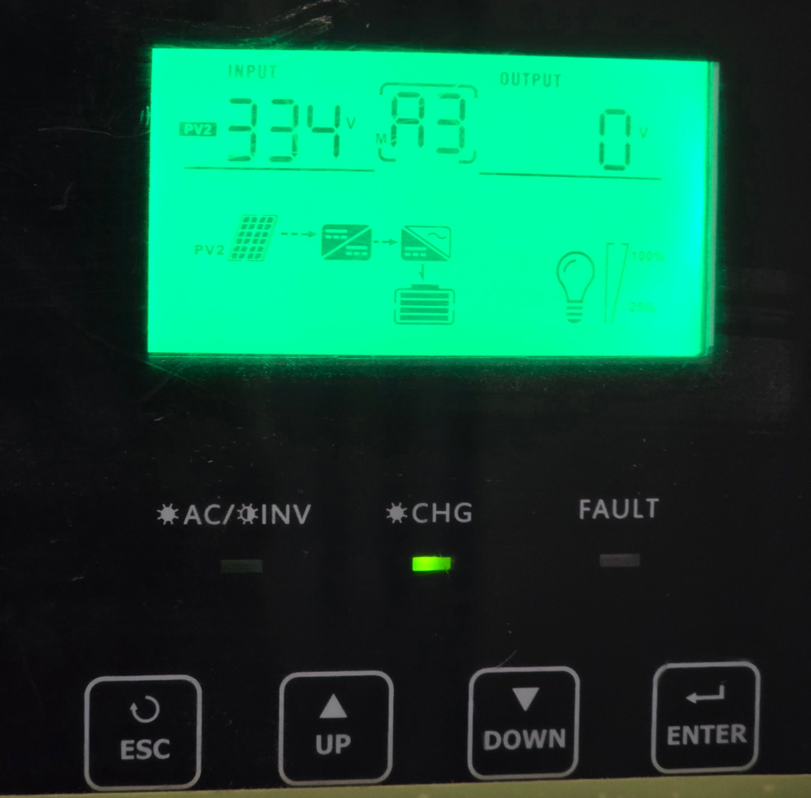

na displeji ukazuje ze su pripojene stringy aj ich napatie 335V. prudy z nich ale ukazuje len 0,1A-0,2A pricom panely vedia davat okolo 10A max. ten jeden novsi model mal 8A v pohode zo stringu. na menicoch svieti kontrolka CHG akoze nabijanie a INV menic je vypnuty. menice su navzjom spojene na 3F system cez komunikaciu a vytvaraju 3F siet. vsetky menice su spojene + na zbernici a - na druhej zbernici.. zo zbernice mam napojene baterie. zatial bezi len jedna druhu este balancujem prvy krat. ale vravim ze aby som nasiel chybu tak menice som vypol. ziadny 3F system vobec neni zapojeny tak funguju len 4 MPPT regulatory.. teda 1 funguje ten novsi.. a 3stare nefunguju nenabijaju.. vsetky menice vidia bateriu ukazuju na nej napatie. komunikaciu ale medzi bateriami a menicmi nemam ziadnu..

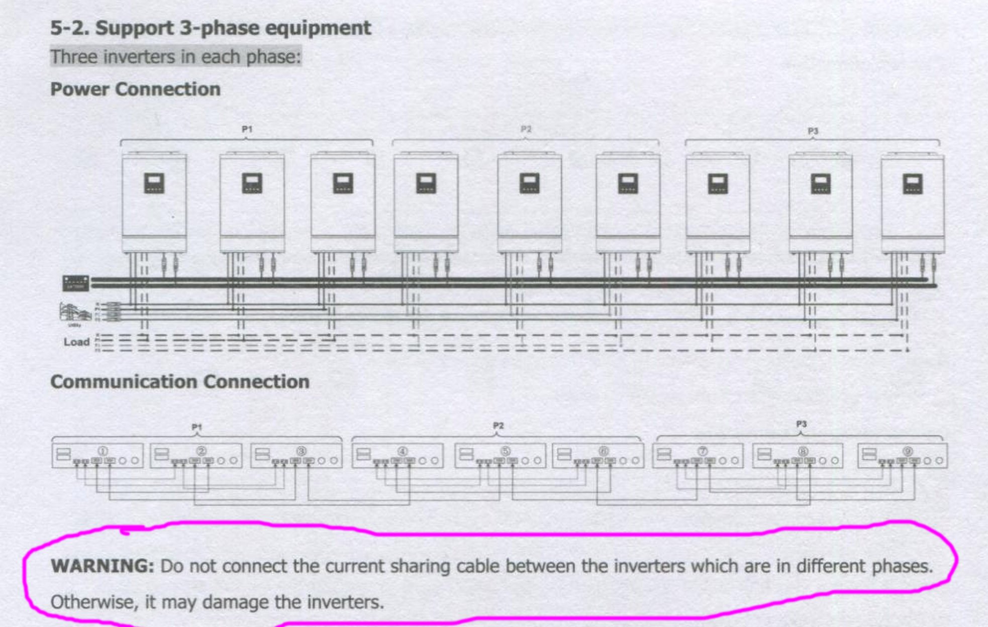

No a když je máš zapojené jako 3 f, tak co říká manuál? Obvykle spolu nepotřebují komunikovat, obvykle nesmí být propojeny kabelem pro sdílení proudu a každý by měl mít na vstupu svou fázi. Prostě když máš tři měniče a chceš 3f výstup, tak každý zapojíš úplně samostatně a s ostatními, kteří jsou na jiných fázích ho nepropojuješ (pokud návod netvrdí opak) .
U těch mých se v návodu k paralelnímu 3 f zapojení udává toto:

ahoj paralelne zapojenie my funguje dobre pekne my vytvaraju 3f siet s posunutym sinusom. presne takuto schemu mam pre 3 menice. tam problem nemam. mne nefunguje iba nabijanie baterii. proste ked menice vypnem su z nich mppt nabijace baterii a neviem preco davaju len 1A ked ten stvrty novy striedac dava 85A.

To je dobrý vtip, mít osm polí a dobíjí jen dvě. V čem je problém? Takový systém má určitě podporu na telefonu a nabíjení je řízeno podle snímače pro relativně malou baterii aby se neupekla. Protože mít 26kWh baterii pro 39,4kWp pole je docela maso pro tak malou baterii. Takže je to MPPT určitě nějak regulované podle BMS nebo plc do kterého jde to napětí a proud baterie.
Edit: jedna baterie má shozený jistič.
