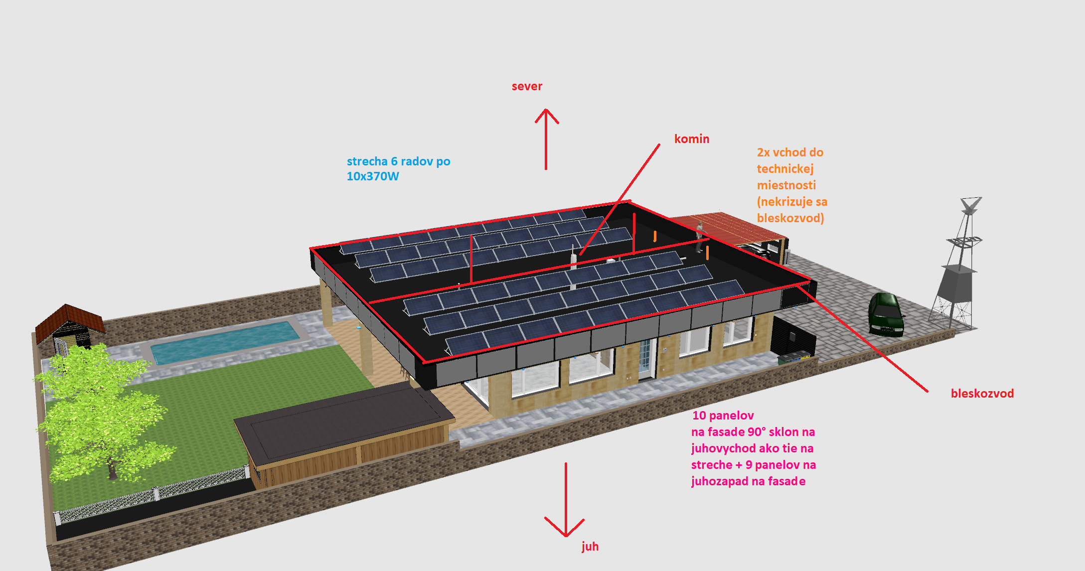

Ahojte som fanúšik fotovoltaiky a všetkých moderných vecí takže si staviam dom plne inteligentný (Homey) a na streche mam uz momentalne namontovanych 56x370W amerisolar= 19,9kWp ale bohuzial su uz 1,5 roka nezapojene lebo stavba domu ide pomaly ale uz vidim svetlo na konci tunela a momentalne objednavam matrial na rozvadzac a potreboval by som si ujasnit este nejake veci ohladom Fotovoltaiky.
Chcem pridat dalsich 25 panelov 380W amerisolar na celkovy vykon 29,4kWp. Povodne som mal naplanovany 3F system 8kW menice ale kedze som pridal viac panelov a vsetky tri menice budu mat maximalnu kapacitu 10 panelov na string a 2 vstupy tak potrebujem dalsi menic a budem mat 2x L1 + L2 + L3. (zaroven budem mat aj jeden v rezerve v pripade poruchy). za menice som dal istice 32A 1+N.

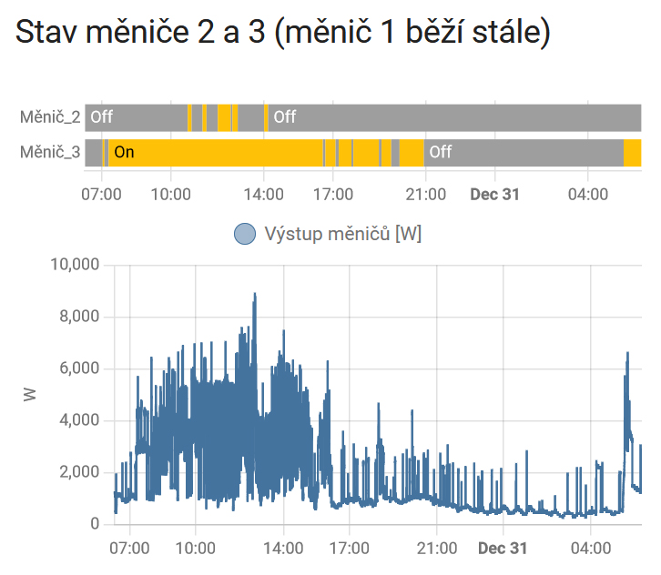

U své FVE mám 20kWp rozdělených na 8 stringů. Každý string má svůj regulátor (používám PCM60X).
Jako hlavní měnič mám Victron 5000VA a jako pomocné dva REVO VM 5kW.
Victron mi běží stále, REVO zapínám pokud je dost elektřiny z panelů. Na jednom mám myčku s pračkou a na druhém sporák. Teď přes zimu jsou REVO vypnuté, zapnu je až "to budou panely stihat".
Za zatažené zimní inverze dá můj systém tak 300 až 500W, což je denní výroba tak 2kWh. Pokud bude mít 30kWp za den za inverze vyrobí tak 3kWh. Při skoro 7kWh vlastní spotřeby velkých měničů
Ze své zkušenosti, pokud nepotřebuje 3f systém bych šel cestou victronu 5000VA jako hlavního měniče pro osvětlení, lednici, mrazák, komunikace, vodárnu atd.
"Těžké", občas spínané spotřebiče (myčka, sporák atd) na druhý měnič (paralelně spojené měniče) příslušného výkonu.
Pokud potřebuje 3f dát jako hlavní měnič Victron 5000VA na drobotinu (to bude stejné jako v minulém případě). A k tomu 3f měnič velkého výkonu (klidně ty 3x 8kW) na "těžké" spotřebiče.
Tato uvedená řešení umožní běžet stále běžícím spotřebičům na victrona i v zimě s tím, že bude značně omezena vlastní spotřeba FVE. A když bude elektřiny dost půjde na FVE spustit vše.
Toto oddělení měniče pro světla a drobotinu má výhodu i v tom, že při spínání velké zátěže nedochází k pomrkávání světel v domě (některé LEDky a výbojky jsou na to dost citlivé).

ja fotovoltaiku beriem ako hobby som ale zaciatocnik a nadsenec. panely som dal na juh kvoli co najvacsim ziskom v zime. v lete to asi bude vyrabat dost od rana do vecera.
moj odhad bol ze by to po dokonceni v priemere mohlo davat okolo 15kWh denne priemerne v 12. a 1. mesiaci.

prvy string na atike 90° orientacia juho-zapad bude 9x380W
druhy string na atike 90° orientacia juho-vychod bude 10x380W
