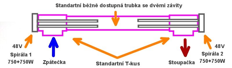

Ohřev vody 48V je už otestovaný a už mám doma i komponenty k průtokáči na topnou vodu, pro test a nasledné použití - kde budou v obyčejném, ale masivním pozinku 6/4" proti sobě dvě spirály 1500W (750+750W) tedy celkem 3kW průtokáč - s cílem ohřát co nejvíce vody přes den, přímo z MPPT - aby se to takřka nedotklo baterie a pořád alespoň něco málo nabíjela.
Celý průtokáč bude na výšku, na stoupačce ještě jedno téčko s jímkou pro kapiláru termostatu, na trubku samotnou ještě příložný termostat oba do serie, jeden jako havarijní, druhý provozní - možná přidám i třetí do serie (sychr je sychr) to celé bude spínat Victron BateryProtect přes remote kontak, celé 3kW, a každou spirálu zvlášť pak ještě SSR-rele řízené proudem z panelů tak, aby šlo stále něco do baterky ( 13/26/39A nebo celý) respektive s rezervou do baterky - nad 15A první, nad 28A druhá nad 41A třetí a nad 54A z panelů už poběží všechny 4 spirály.

Jirko, dobrá idea, konstrukčně triviální; nicméně popiš víc, jak to bude řešeno s odběrem, resp. nezbytným průtokem ...?
Dáš to jako externí průtokový ohřev s přidanou oběhovkou svisle paralelně na vstup a výstup bojleru...?

Ano, BatteryProtect reaguje okamžitě, mám už dva kusy 48/100 a oba budou sloužit k vypínání celku = provozní a havarijní termostat.
Samostatné spirály pak SSR Rele (možná využiju i rovnou nějaký přímý ohřev MPPT Regulátoru) ale priorita bude baterka.
Mám tuhle trubku na 3kW + 6kW do TPK + 2kW do bočního otvoru 6/4" v půlce zásobníku (teoreticky se mě tam ještě jeden zásobník vejde - rezervní prostor za dveřma bokem který byl s tím úmyslem už postavený
Samozřejmě bude nejméně jedna spirála ovládaná mým prototipem = zařízením moji hlavní partnerské firmy - nechci více rozebírat
Mělo by to kompletně pokrýt meziobdobí a počátek a konec zimy a teoreticky i hezké dny v zimě.
Ostatní dny v zimě TČ do akumulačky + na závěr i dřevo - pokud bude ošklivo fakt dlouho, jako letošní podzim - ale akumulačka již v domě a TČ na AC normálně z rozvodů kolem 2kW.
Mám v plánu připojit celkem 11kW spirály a točit se bude oběhové čerpadlo bez omezení, ať tam bude připojeno zrovna 750W jedna spirála nebo všech 11kW.
Pokud bude malý zisk z panelů, vypnu to, půjde jen do baterky celý výkon panelů a budu držet jen jednu spirálu 600W na temperování FV-Cimry skrz únik přes izolaci malé akumulačky.
Jak stoupne teplota například na 65°C v průtokáči nebo do serie připojené malé Akumulačce 200L která tam bude také, sepne se čerpadlo a požene to skrz do akumulaček do baráku.
Jak klesne na 55°C zas vypne. Paralelně k čerpadlu 1 chci přidat rovnou i čerpadlo 2 (obě se zpětnou klapkou) které se bude zapínat a vypínat o pár stupňů výš a bude zároveň sloužit jako záložní.
Edit : je to DC- čerpadlo z Ali na 48V - mám už doma první kousek na testy.

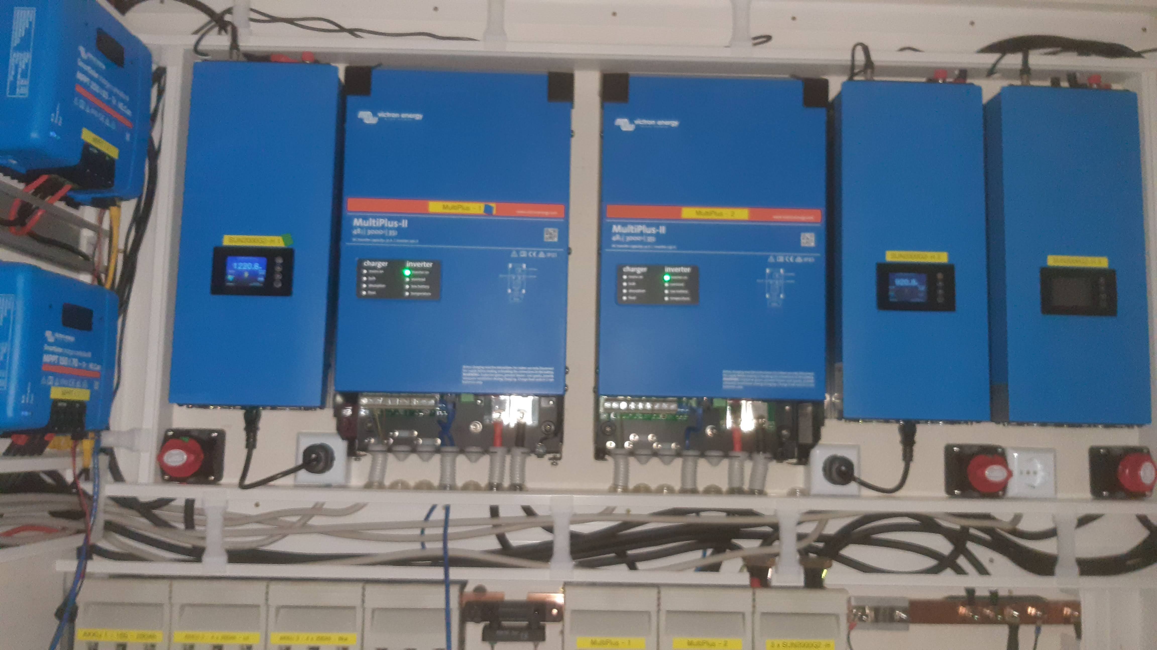

Zjistil jsem, že nemám žádné nové fotky (asi od té doby, co mě spadl telefon a na sklíčku foťáku mám pavouka)
Tak dávám ještě foto původní, ze stavby v červenci - to je ta šířka FV-cimry. Fakt velmi malé...
a akorád na dva zásobníky vody - plánek švindluje trochu.
Dole pod nožovkama je už stůl, který je zároveň regál z cetrisu a zbytků ALU profilů a má 3 patra pro baterky. Nyní tam jsou 3, nožovky a kabely už mám nachystané i na 4 set - to ale až někdy v budoucnu... (jsou to ty čtvrté nožovky bez žluté popisky)
Pak je MP2 - 1 pak MP2 - 2 a na třetí nožovce (sedmé z leva) jsou ty tři Modrásci, každý ještě se samostatným DC-vypínačem - levné a pochybné kvality, ale protože jsou na 200A (prý) a jde tam jen cca 40A do každého Modráska a v podstatě se nepoužívají - je to asi buřt a nechal jsem je tam.
- Příspěvky: 8279
- Reputace: 1044
Re: Jirkova FVE
Schválně se podívej do manuálu k multiplusu, kolik kolem něj má být volnýho místa
glottis
- Příspěvky: 3720
- Reputace: 479
- Kapacita baterie [kWh]: 15
Re: Jirkova FVE
Hlavne nad nim ta lista muze branit vzduchu
Ty boky, na to ... bilej teska, z boku to nehreje
- Příspěvky: 2244
- Reputace: 304
Re: Jirkova FVE
Ano chlapi, máte pravdu - Modrásky komplet otočím dle návodu Solárnika a dobrého tipu Radara - aby lépe větrali ale s Multiplusy už nic neudělám.
Je tam málo místa - a i když to horkým létem už bez problému prošlo, dám ten kabelový kanál pryč
Můžu ho dát úplně nad strop - tady nakonec nyní vedou jen ty dva proudové senzory Modráska = je tam zbytečný, mám průchod skrz strop úplně v pravo, bez problému tam vše projde.
