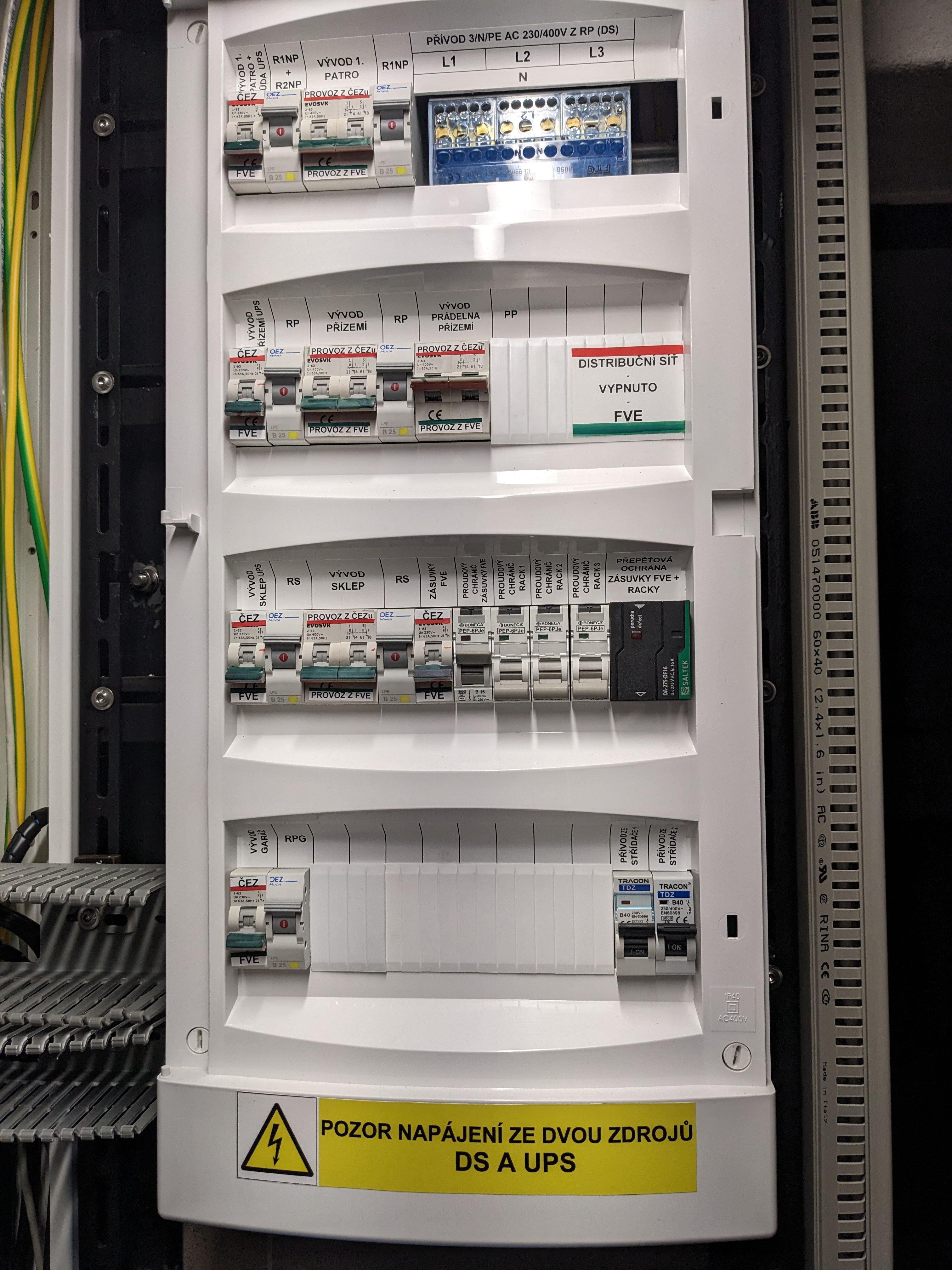

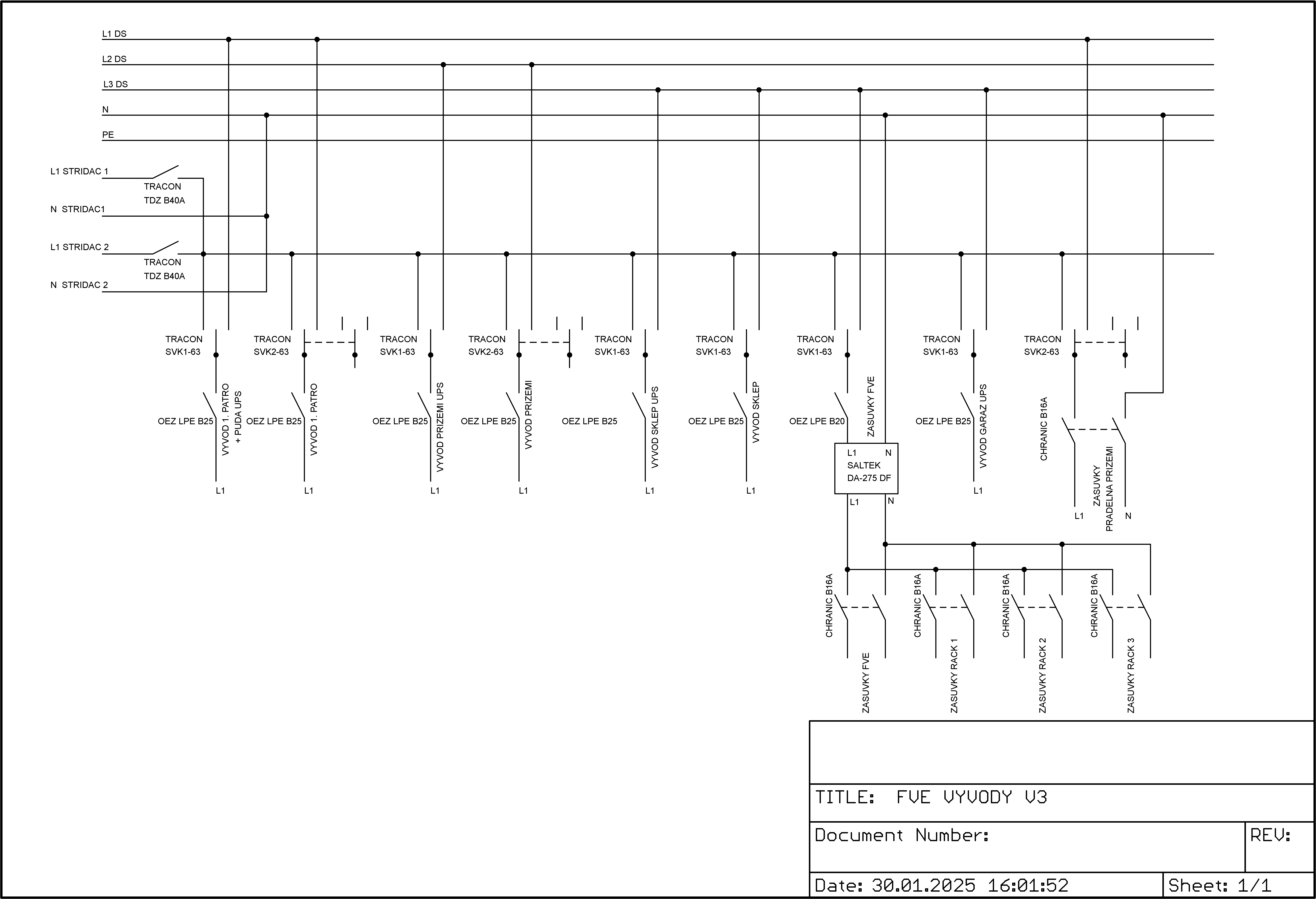

Ghost86 píše: pon led 12, 2026 9:58 amAaaa mohol by mi niekto odfotit AC rozvadzac - tj pripojenie AC strany invertora ku spotrebicom. Idealne keby som videl ako mate riesene manualne prepinanie medzi FVE a grid.

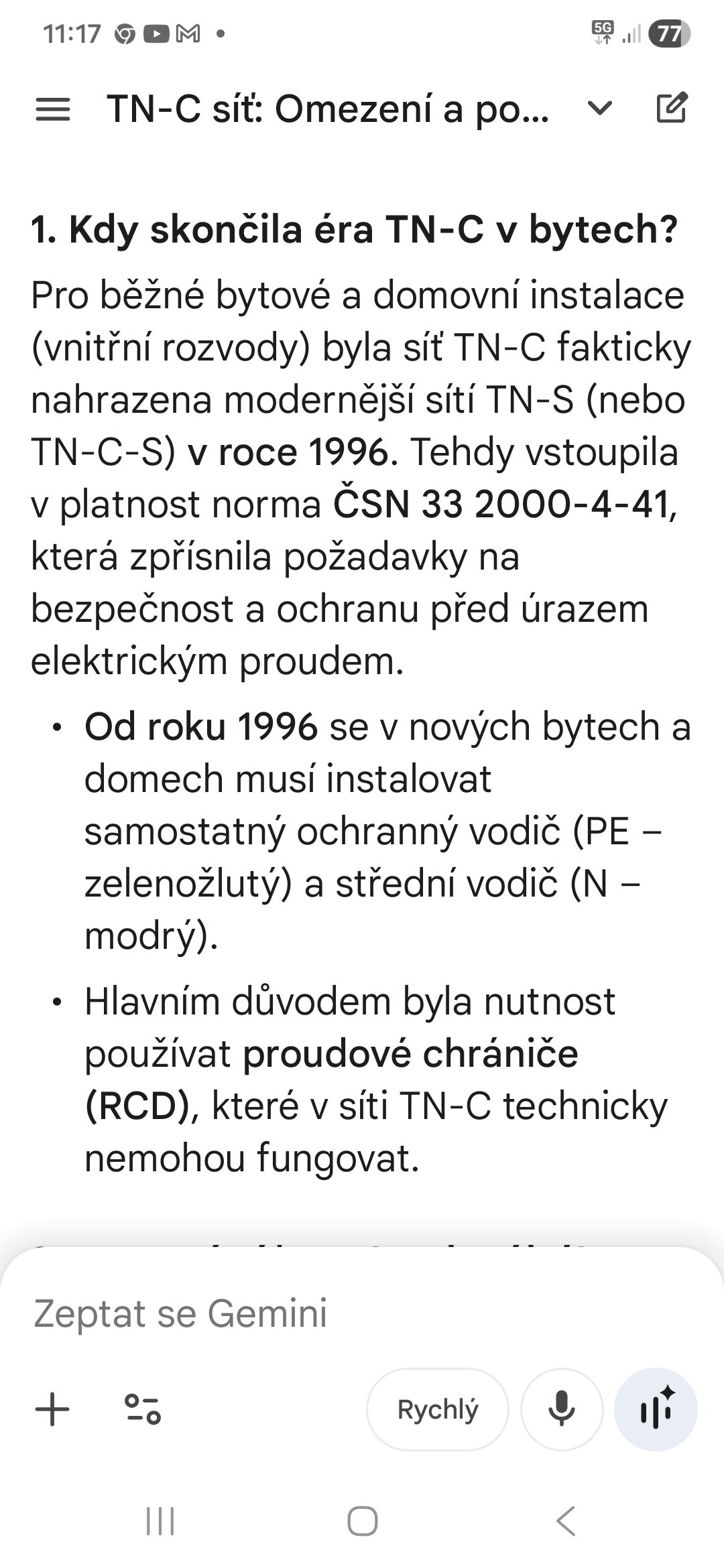

Cipis a co s baráky do roku 1996, kterých je většina.Jak tam ten chránič zapojìš??Nebo tam se FV nemontují??

Franto, nezlob se, ale zkus si to pořádně přečíst, bez emocí a sraček typu lobbing atd.
A nepoužívat vychytralou AI. Prostě si tu normu přečti, zejména se soustřeď na slovní spojení "Je-li ...".
712.530.3.101
Zcela jistě pak přestaneš psát takové nesmysly, co teď píšeš.
712.530.3.101

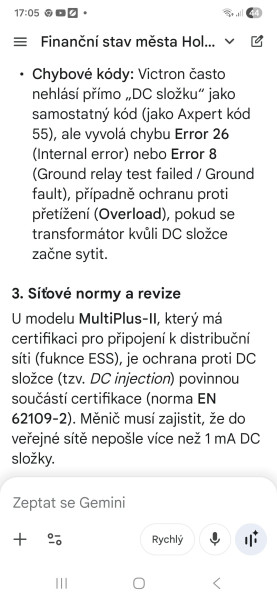

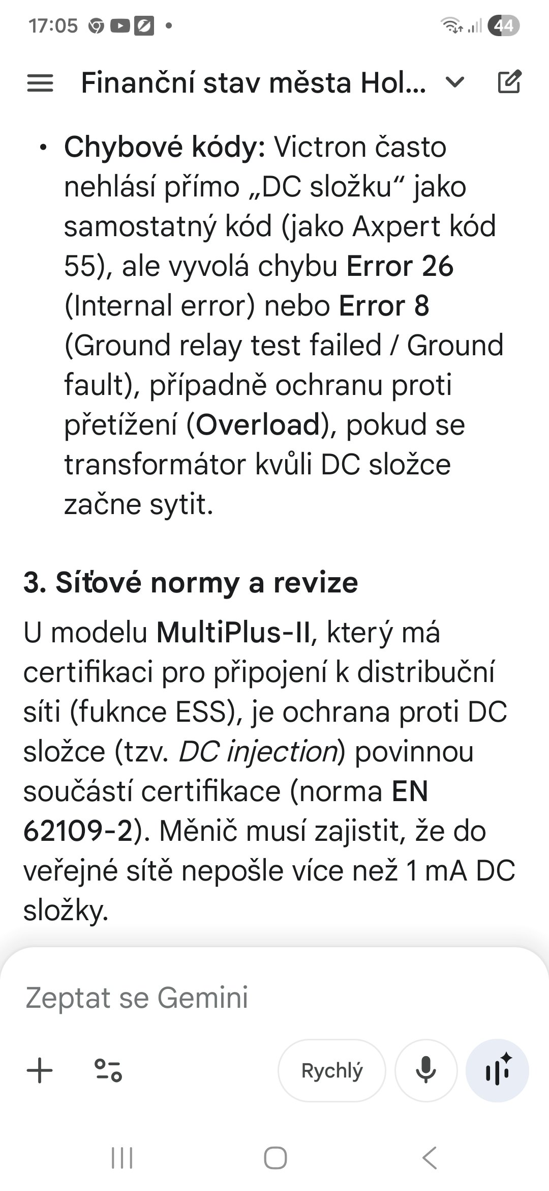

Třeba oblíbený Victron zajišťuje lepši ochranu proti DC složce než je citlivost chrániče B a i v síťich TN-C a je na to certifikovaný:

A na co je potřeba u toho Victronu??Když je Multiplus certifikovaný na max únik DC složky do 1mA. Bĕžný chránič typu A oslepí DC proud až nad 6mA???
- Příspěvky: 6845
- Reputace: 950
Re: Návrh poloostrovnej FVE pre začínajúceho nadšenca do FVE
Kriste pane, Franto! Precti si ten odstavec poradne, ty vyjimky!
Mele se to tu uz nekolikaty rok. Vyjimky, kdy nepotrebujes B (kdyz musi byt chranic), tak je a) menic s trafem, b) oddelovaci transformator a za c) menic, u ktereho je to napsano.
Ty nevis, ze je Victron s trafem? A co tam teda vsichni chladite? Co je v nem tak tezkeho? To vevnitr neni trafo?
Jo, a pro rejpaly, mysli se samozrejme LF trafo, ne traficko v HF menici.
