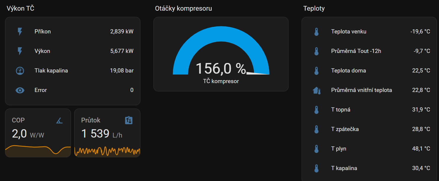

Aktuálně je venku -19.7 a 10kW TČ dává 5.5kW do vody. Kompresor je tedy docela "přetočený" a COP samozřejmě nic moc. Indikátor 100% v HA mám definovaný na deklarovaný max. příkon pro běžný typ. Tohle je "vysokoteplotní" TČ (60st), které vytočí víc otáčky kompresoru. Nějak jsem to ani nevěděl - liší se to jen modelovou specifikací uvedenou někde v manuálu a doposud jsem v těchto podmínkách na plný výkon nejel. TČ Gree Versati III. Tepelné ztráty 6.6kW@-15 takže aktuálně cca 7,5kW. Podlahy ale fungují jako akumulace dobře.

Vy bydlíte někde na Sibiři..?
Tady u Prahy -8°C max. Loni jel Haier v -12°C pořád v COP 3, ale u -20°C by mě asi řídící jednotka poslala do háje.
