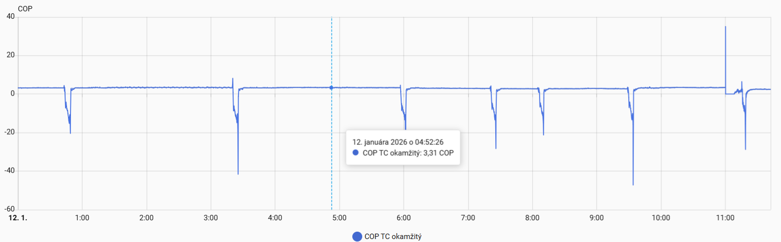

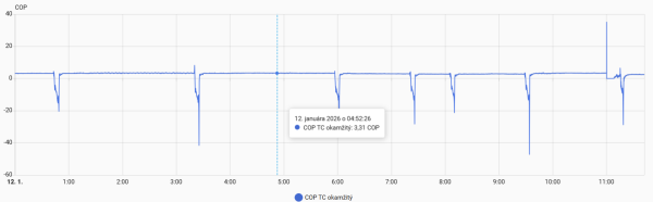

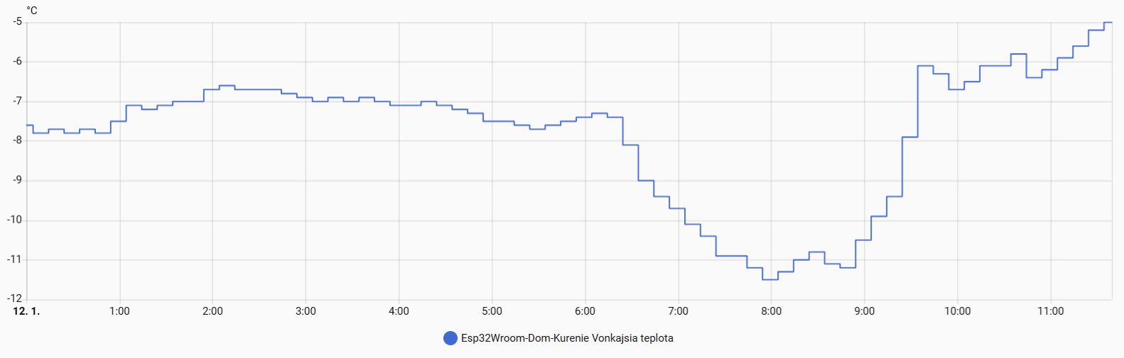

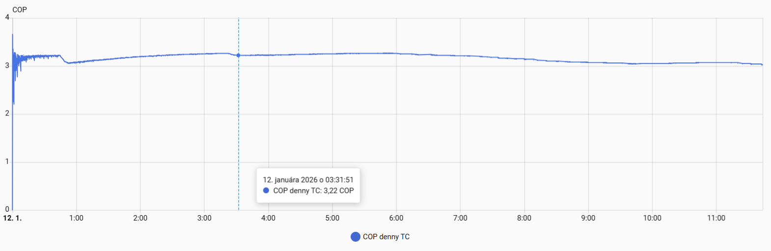

ja teda neviem ci meriam zle (prietok vody zmerany dvomi zariadeniami, teplota in out vlastne skalibrovane DS cidla, elmer PZEM) a cop 2 som nemal ani pri -15. Aktuálne -10 a cop 2,8 pri teplote do podlahy 34st. Pri -5 mam cop okolo 3 az 3,4. TC york split 10kw.
Nahrievam s nim aj TUV a tam je cop vyssi ako 2,5 do teploty cca 40 stupnov, potom to ide dole a nad 56 stupnov to nema zmysel, cop ide pod 1.

Beru COP vcetne odmrazovani. Mam cejchovany kalorimetr ale je 25m od tepelka takze nejake ztraty budou i na trubkach.

ja tiež
ten skok aktualneho cop o 11:00 je prepnutie na TUV

Tak je na tom Grundig hur a nebo to dela ze mam mereni 25m daleko, kazdopadne znamej s LG je na tom podobne jako ja
