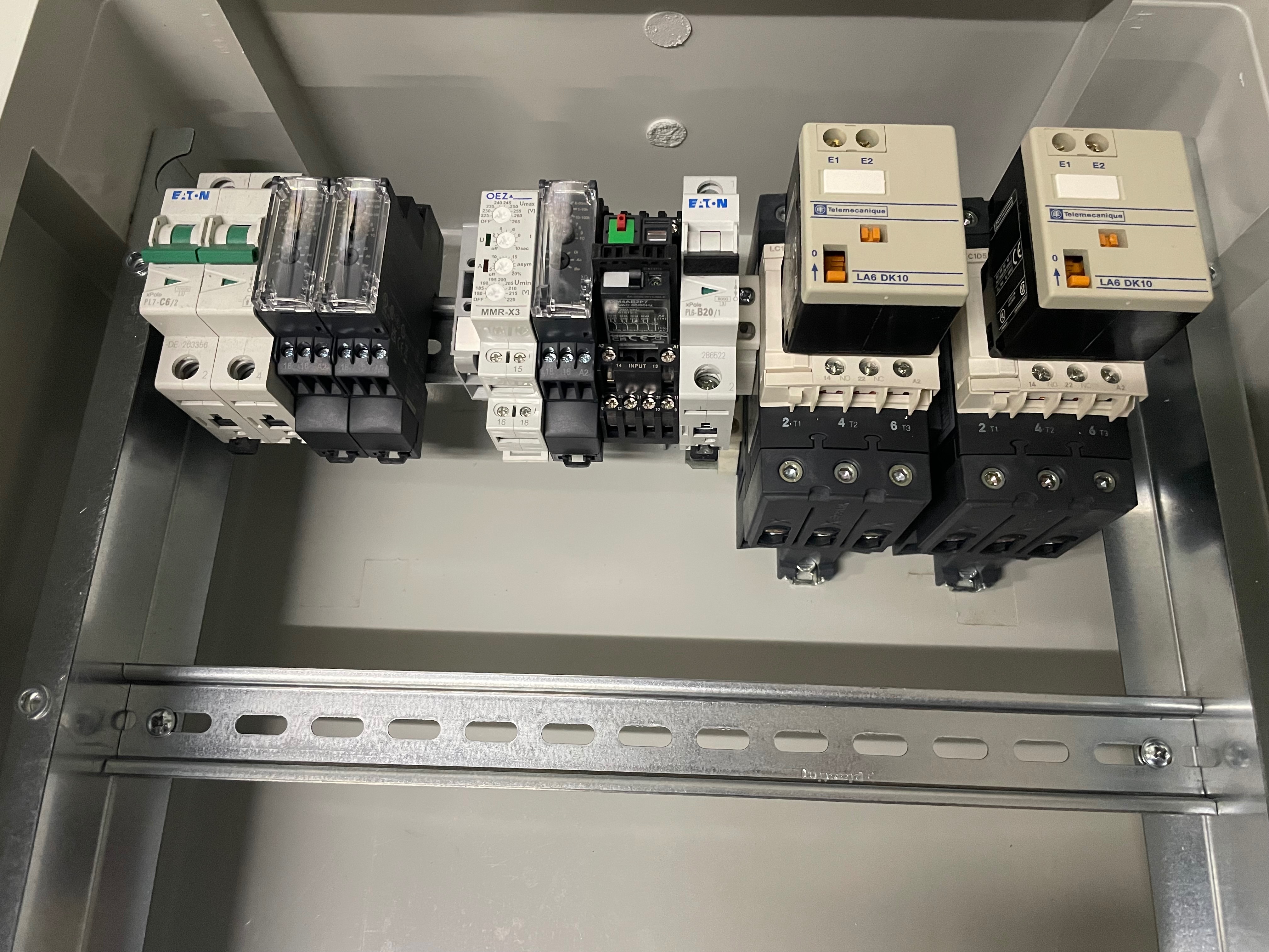

Tady je komplet prepinani siti vcetne zapadek stykacu a hlidani vypadku fazi. Nejvetsi problem je najit rozvadec kam se vejdou stykace 50A vyskove
Edit: Samozrejme to je jeste nezapojene lezi to na stole zatim

K čemu je dobrá taková obluda??

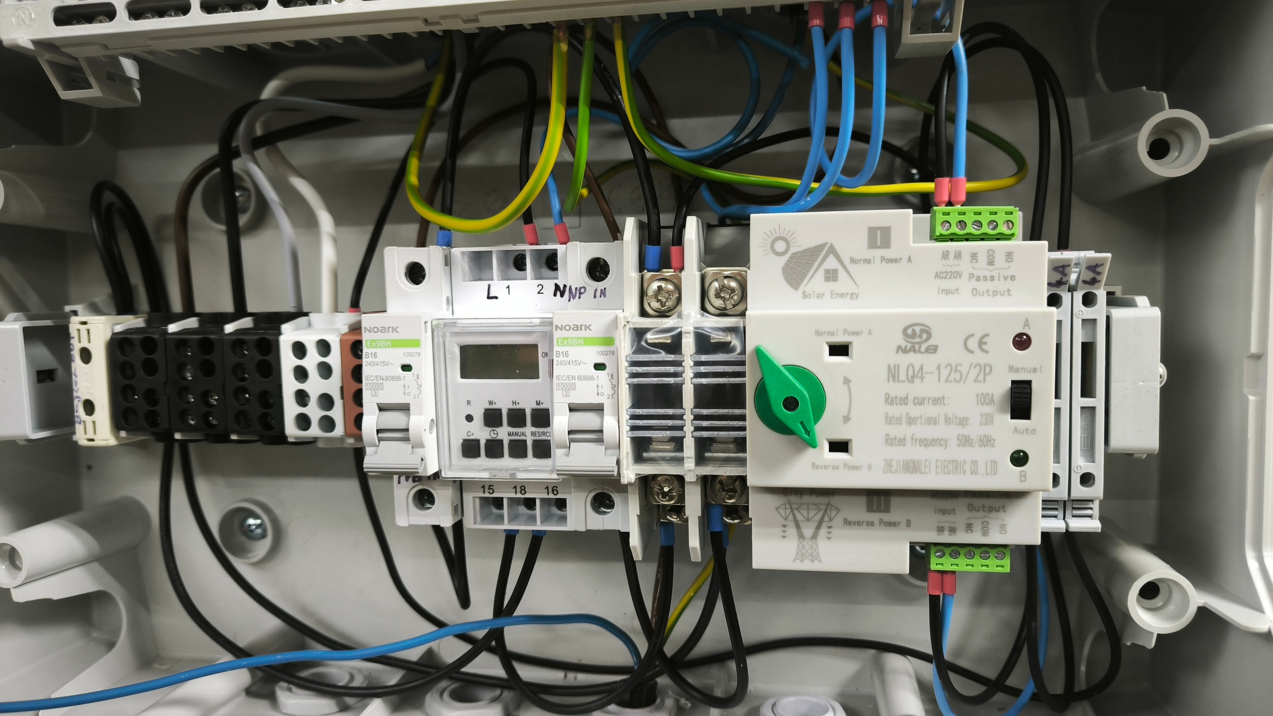

Prepinani 3F DS a 1F FVE samozrejme se da pouzit i tohle https://www.hadex.cz/t549c-automaticky- ... a6EALw_wcB ale potrebuju neco spolehlive u ceho se nemusim bat prepnuti pod plnou zatezi
Nemuselo by tam byt hlidani fazi to uz ke tak trosku navic a ani zapadky ale diky nim nebruci stykace a funguje to zaroven jako rucni prepimac pro pripad poruchy FVE

Na to stači 3F ruční přepinač síti za 400kč a nechat přepínat mĕnič.Všude na svĕtĕ to funguje a proč by nemělo v ČR??

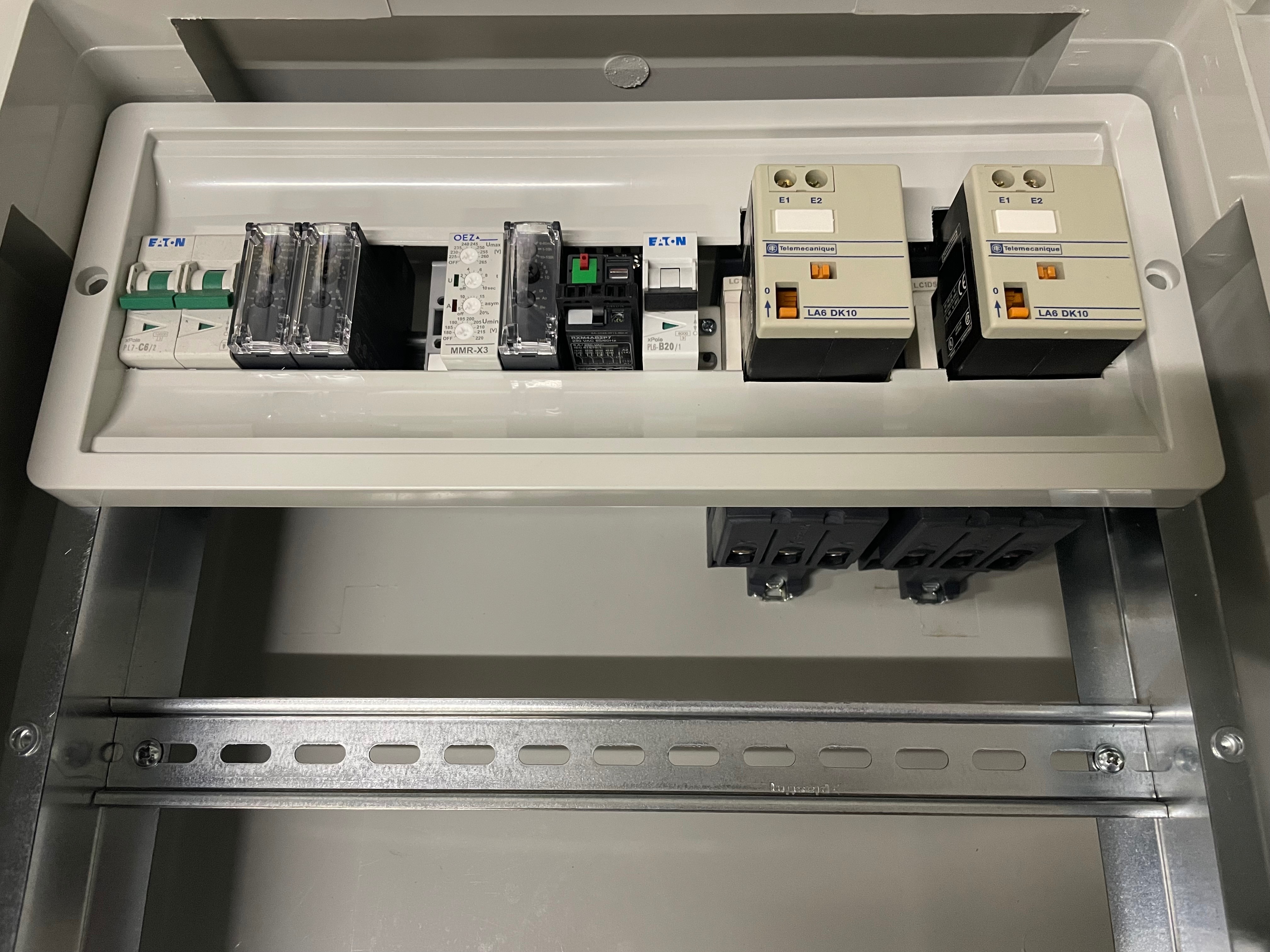

Tu din listu jsem nasrouboval na zadni stenu a do 250mm rozvadece se to vleze.Ty zapadky sice jeste nemam,ale misto tam na ne je.ElektroEzs píše: čtv led 08, 2026 5:31 pmTady je komplet prepinani siti vcetne zapadek stykacu a hlidani vypadku fazi. Nejvetsi problem je najit rozvadec kam se vejdou stykace 50A vyskove.

Jakej pouzivas rozvadec? Tady je taky din lista pro stykace na spodku rozvadecegold1 píše: čtv led 08, 2026 6:10 pmTu din listu jsem nasrouboval na zadni stenu a do 250mm rozvadece se to vleze.Ty zapadky sice jeste nemam,ale misto tam na ne je.ElektroEzs píše: čtv led 08, 2026 5:31 pmTady je komplet prepinani siti vcetne zapadek stykacu a hlidani vypadku fazi. Nejvetsi problem je najit rozvadec kam se vejdou stykace 50A vyskove.

Já se toho nebojím
Použil jsem Hadexe na přepínání bojleru 10A snad vydrží. Taky přepínám Multiplusem, tak abych ulehčil ACIn při bypassu tak přepne bojler na DS noční proud.

Na 10A je to v pohode to bych se taky nebal:-) U rodicu mam ty stykace 4polove tak 4 pol pouzivam taky na bojler.
