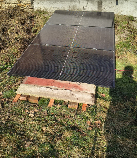

Re: Ostrov v Dobrušce - zimní vylepšení
Tak jsem neodolal panelům za nízkou cenu a našel jsem místo na jeden string na zahradě - pro zimní posílení.
Jsou to sice jiné panely, než mám na střeše ale parametry jsou stejné, jen max. výkon mají psaný o 5W větší...
K 5 stringům na střeše (JVV/SZZ - nedobrá poloha na zimu) jsem připojil paralelně šestý.
Čistý jih, sklon odhaduji tak na 30%, víc to nejde, abych nedráždil sousedku a úřady.
Jen tak na stavební latě. Kabel vyšel asi 22 metrů.
Nárůst výroby je hodně zajímavý.
Celá původní střecha dala v plně slunečný den předevčírem 5kWh (to je její maximum v prosinci, musí být nebe bez mráčku celý den).
Vylepšená sestava dala DNES 7,66 kWh, a to chodily mráčky (poloha na jih se projevila).
To se mě líbí
Na léto je budu muset odpojit, nebo mě exploduje regulátor
Ani jsem neměl doma Omega sponky, tak to šlo metodou, co dům dal...
To se mě líbí

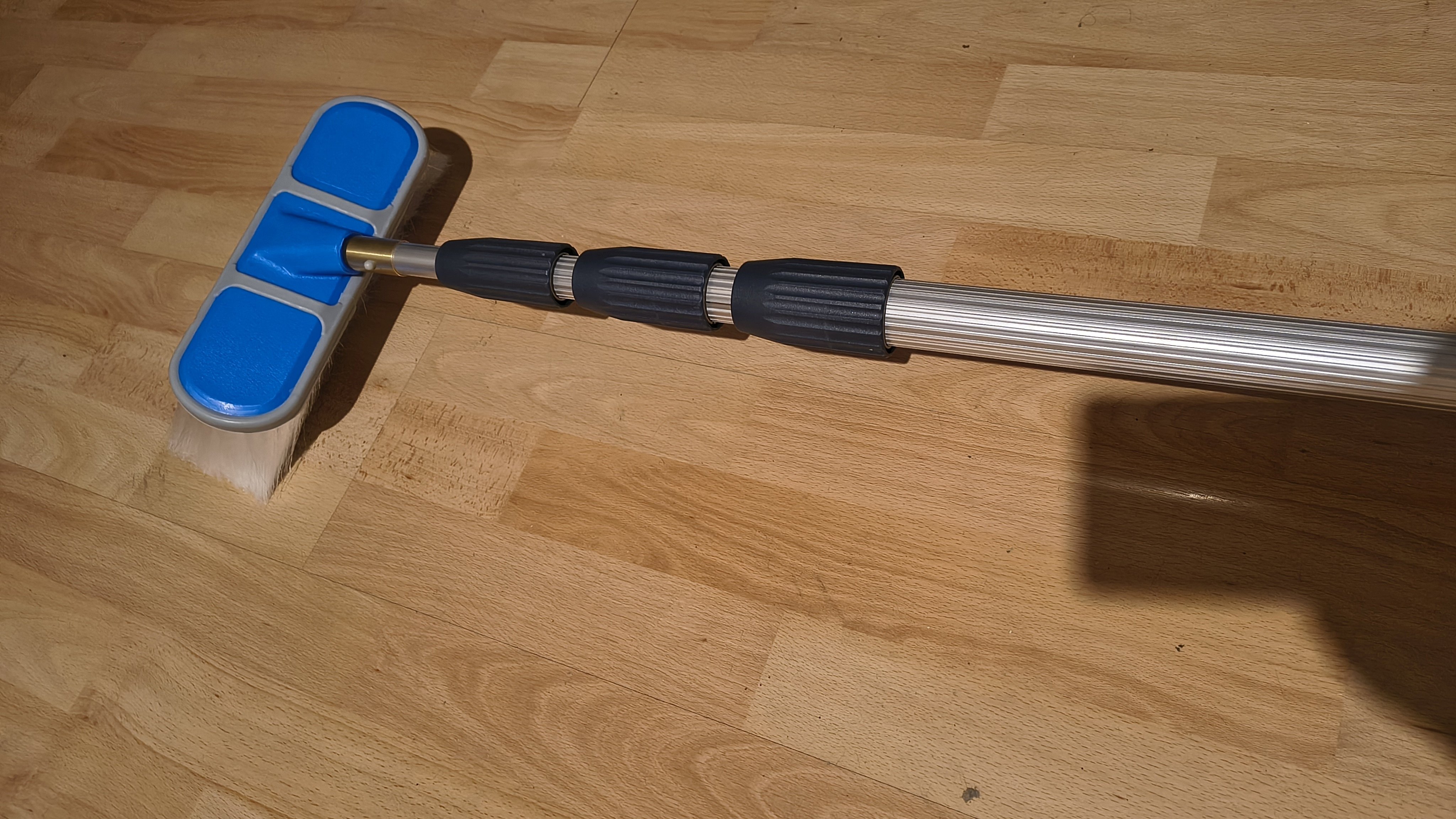

Re: Ostrov v Dobrušce - dáreček pro panely
Tak jsem udělal panelům dodatečné vánoce a koupil jsem Teleskopickou tyč, kterou někteří z vás používají a doporučují.
viewtopic.php?p=281818#p281818
Je fakt parádní a kam se na ní hrabe moje provizorní nářadí.
když jsem byl v ráži, objednal jsem si i nástavec na ometání...
...Akroát, že sníh právě roztál

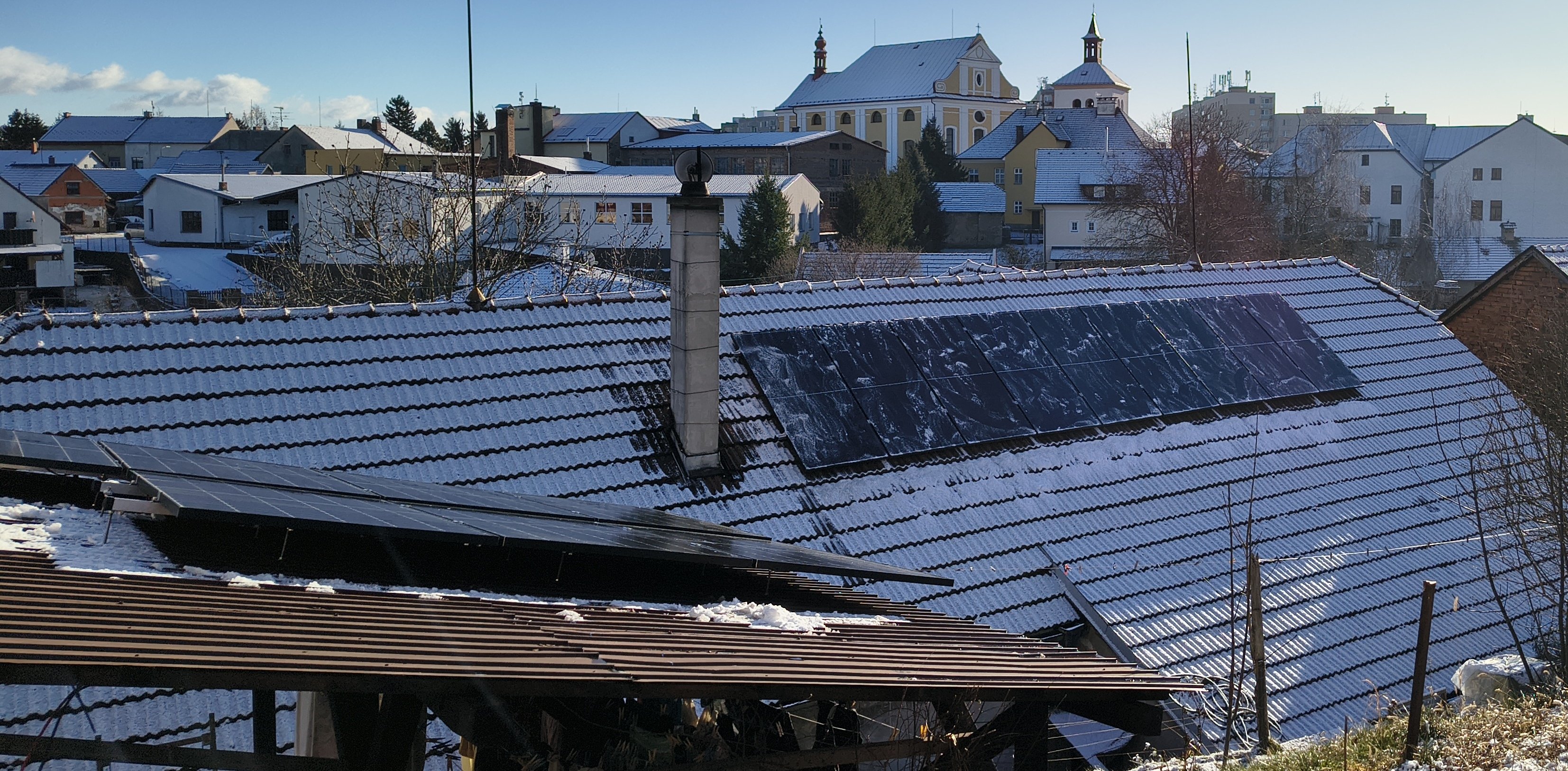

Ometám tohle (je to fotka po silvestru, teď tam bylo sněhu mnohem víc).
Je to asi 8 metrů nad terénem.
Přední stranu domu ale neometu - jak je dům ve stráni, tak by to šlo jen z jeřábu. (Už jen výměna okapů byl akrobatický výkon a vlastní montáž panelů byla "vnitřkem", rozebranou střechou z půdy...)
Už se těším na nový smeták, to bude výsledek mnohem lepší...

Jaký máš ten ometací nástavec?

Na mojí původní samo-domo tyči jsem měl kus smetáku s dlouhými tuhými štětinami.
Těžký a mizerný...
Tady jsem si pořídil držák na stěrku --> použiju gumu, kterou mám doma, širokou asi 8cm a 6mm tlustou
https://simplyclean.cz/lewi-grif-drzak- ... asik-10535
A pak jsem si koupil smeták + redukci, určeno přímo na panely.
https://simplyclean.cz/lewi-kartac-prut ... 25cm-14513
https://simplyclean.cz/inshop/catalogue ... 1121100356
Smeták je ale dost jemný, uvidím, jestli jsem neměl raději koupit tvrdší
https://simplyclean.cz/doprodej-lewi-ka ... 30cm-14510
Koukal jsem, že mají i delší tyč, která dá 10 metrů...
Těžký a mizerný...

Hliníková trubka 35x2,5x6000 by měla stát okolo 600kč.Spojíš 2 trubky a je vystaráno.
https://www.ehlinik.cz/hlinikova-trubka ... 00101.html
