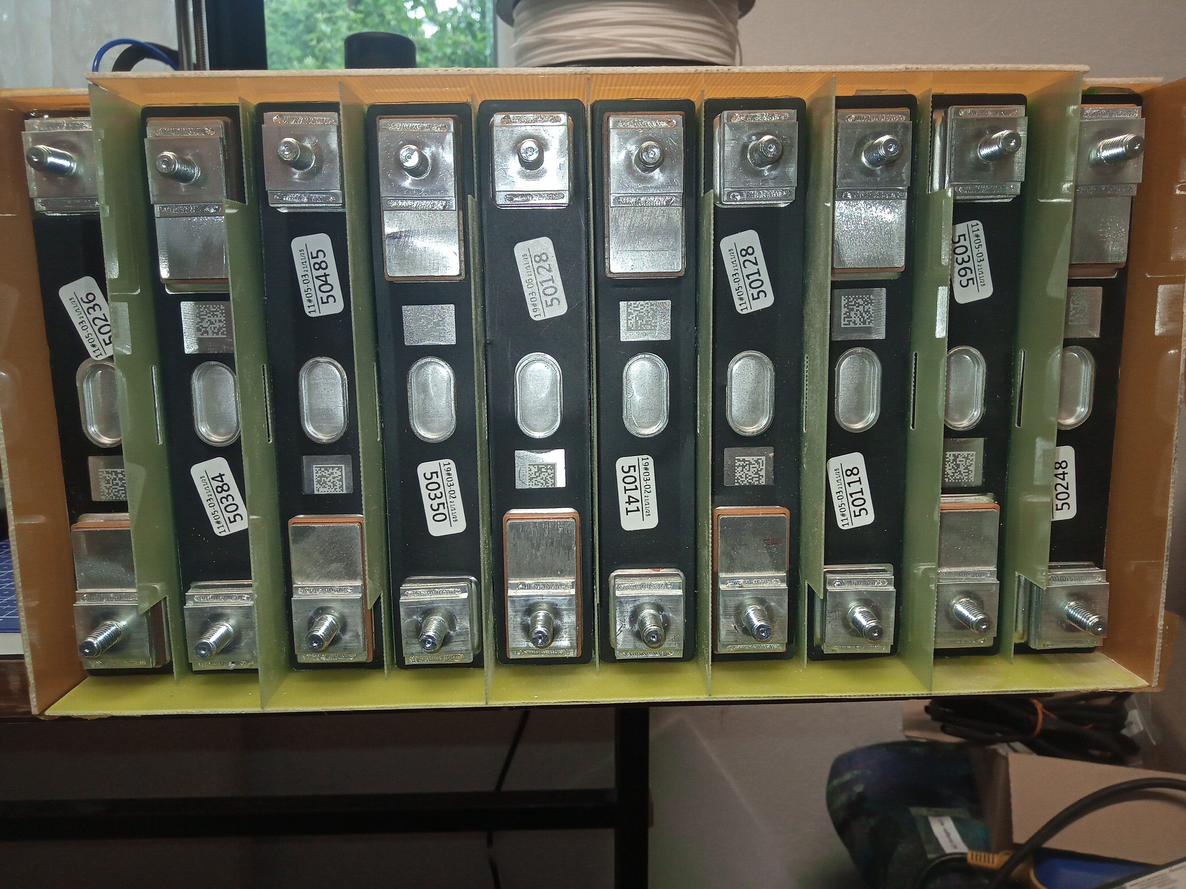

A pak přišla nabídka 10kW baterie z CALB prismatických článků za skvělou cenu.
I s BMS/balancérem se to vešlo do 40 kKč. nabídka na panely byla taky zajímavá a pod běžnou cenou. Jediný problém byl 170 starý dům se starými taškami a v místě, kde bych asi na nic nedostal povolení. Takže jsem zvolil úplný ostrov a všechno svépomocí.

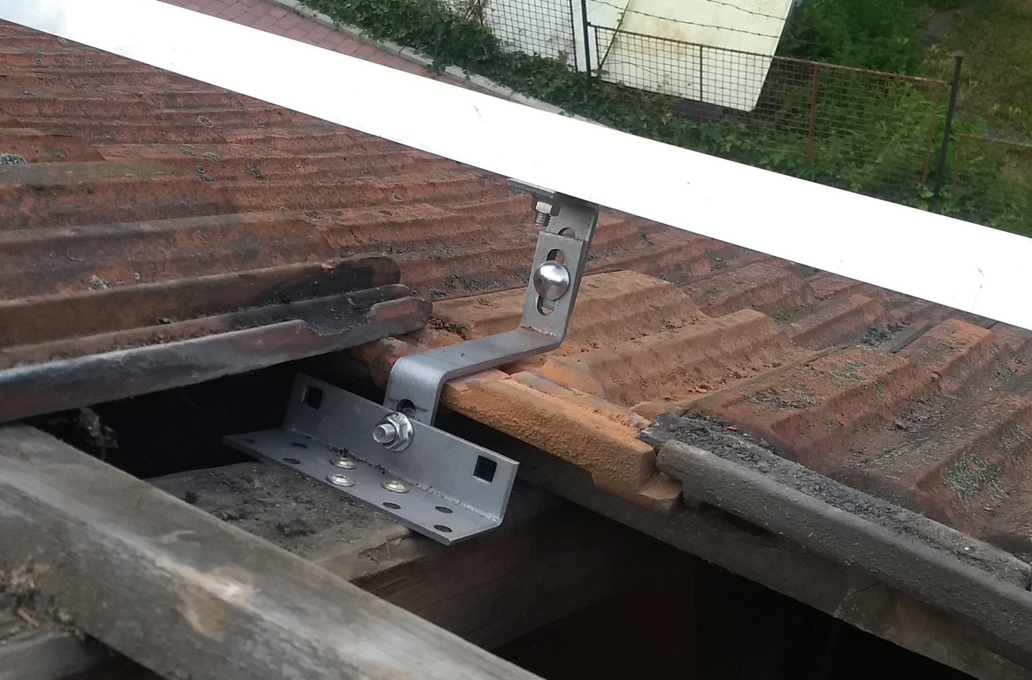

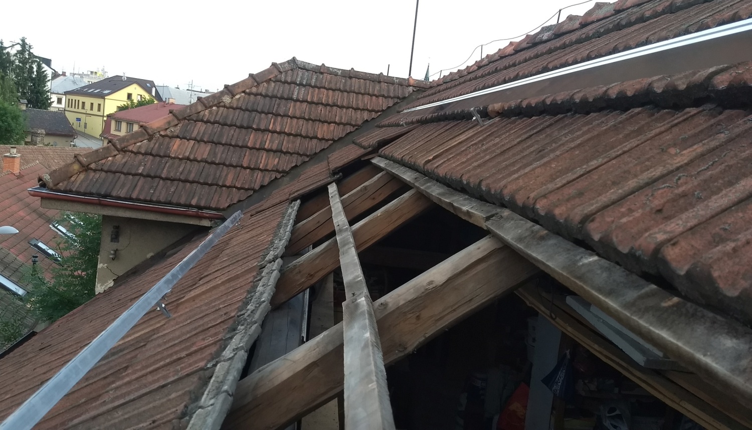

Trochu jsem zápasil s taškami a držáky, a stěhováním panelů na střechu - ještě, že mám silné syny, kteří pomohli.

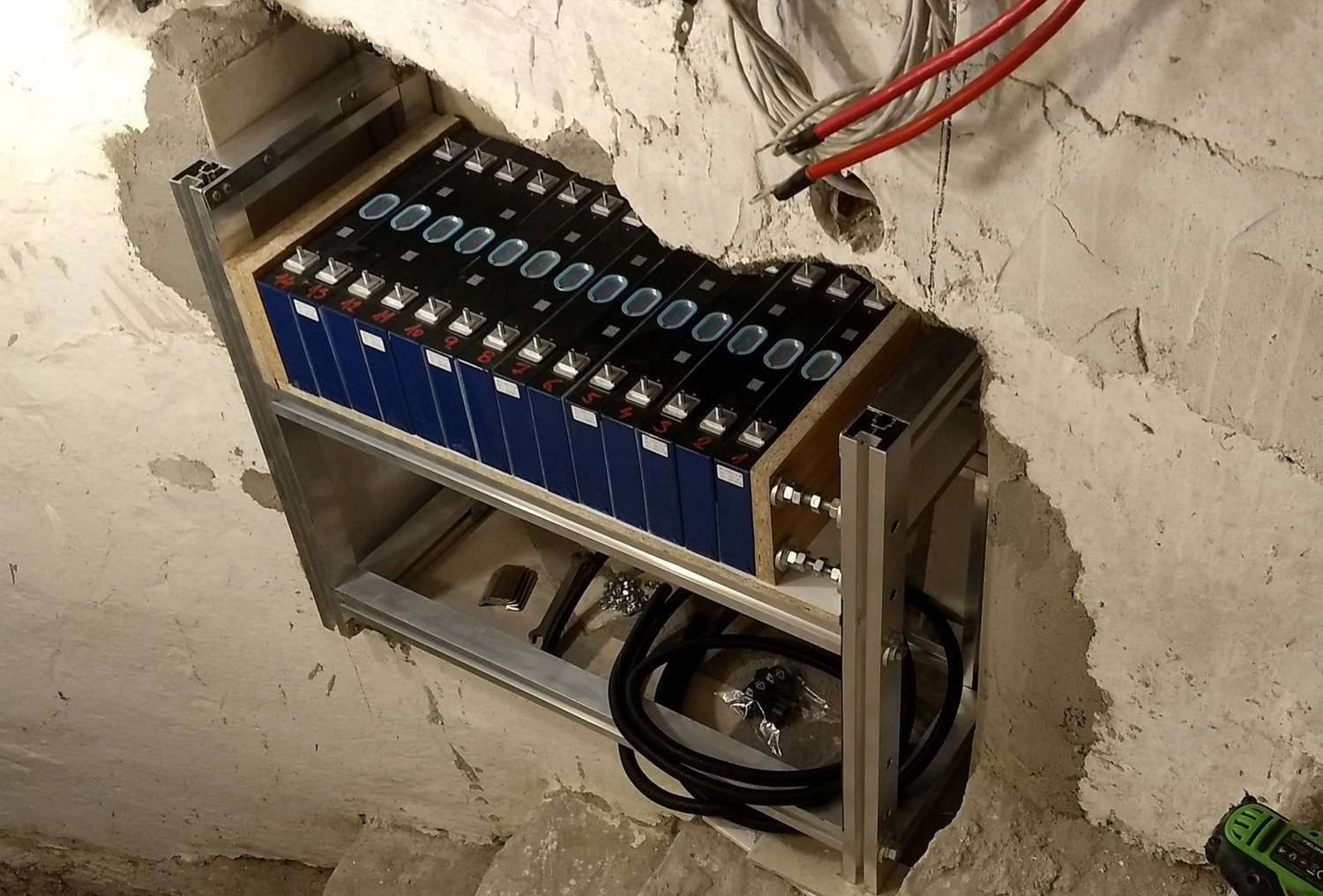

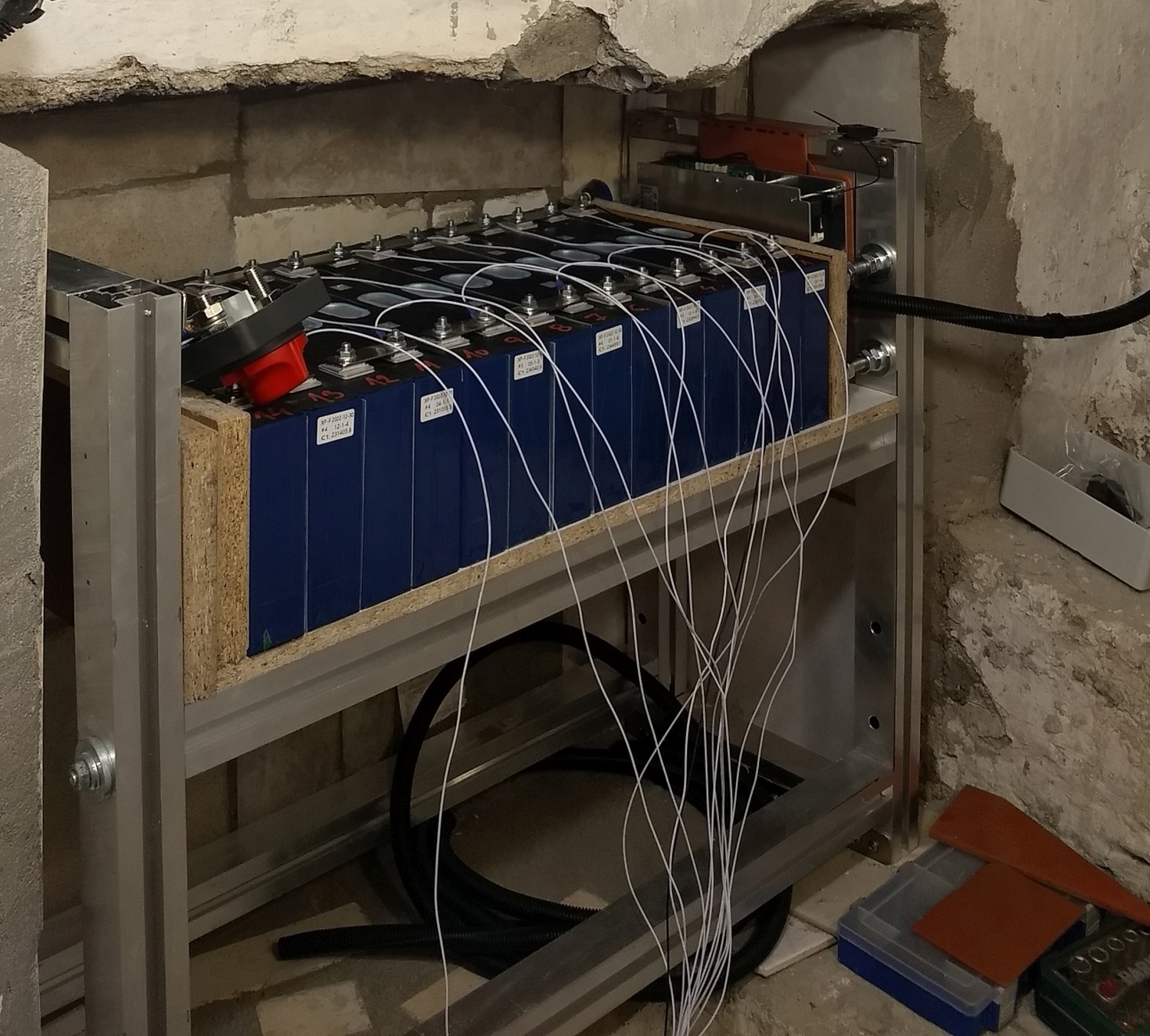

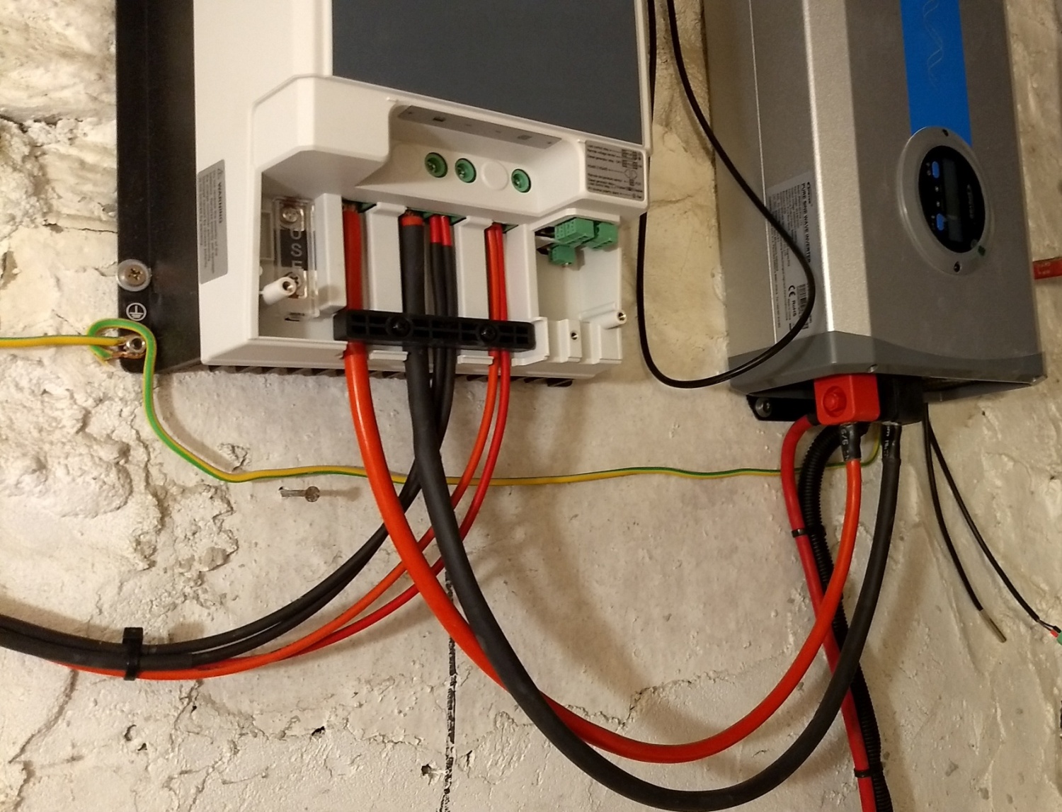

Pak přišla na řadu baterie a přístroje Přívody mají rozvaděč na půdě nad schody. A přesně pod schody jsou schody do sklepa. Tam jsem vykopal do zdi výklenek pro baterie a přístroje umístil na stěnu. Když střídač rozjede větráky a jsou dveře do sklepa zavřené, tak to ani moc neruší.

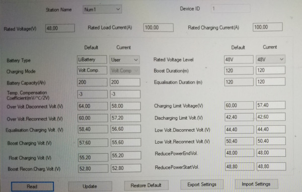

trochu podrobněji o EPEVERU-nastavení:
Nikdo neporadil, nikde žádný návod, originální návod je dobrý, ale zcela nedostatečný.
Navíc neobsahuje ANI ZMÍNKU o ovladači kabelu a o zásadách psaní čísel při nastavení.
Nakonec jsem něco trochu našel na internetu a zbytek pochopil metodou pokus/omyl.
Škoda, kdyby to měli v návodu napsáno, nestěžovalo by si tolik lidí u prodejců i na Heuréce, že jim to nejde...
Samotné nastavování EPEVER Tracer 10420AN přes kabel a počítač je snadné...po tom zjistíte jak se vlastně připojit a jak hodnoty zapisovat. K připojení se použije originál kanel od EPEVERu (ten samý lze použít i u střídače - jen to není třeba, dá se nastavit jen na displeji).
POZOR: Dodaný ovladač NEFUNGUJE.
Je potřeba si najít a stáhnout ch353driver (pomůže google) a ten nainstalovat.
Pak se dál držet návodu a už to půjde.
V programu je třeba odstranit sestavu i PORT.
Pak nastavit znovu POTR podle skutečnosti a přidat sestavu.
Pokud se po stisku tlačítka spuštění monitoringu načtou z Traceru údaje, máte VYHRÁNO

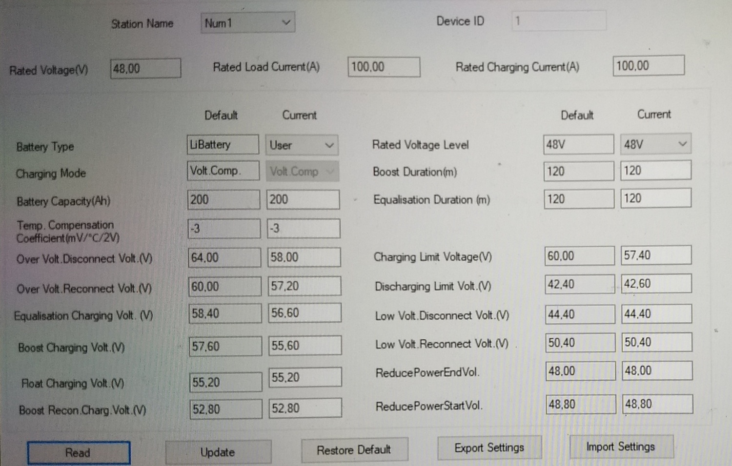

Tedy ještě ne, protože netušíte nic o desetinných tečkách...
V menu programu dáte nastavení a pro Li baterie vyberete poslední volbu (první je pro Olovo, druhá s tímhle tracerem nefunguje a třetí obsahuje nastavení Li baterií) nastavení má dvy sloupce, první obsahuje Defaultní údaje a do druhého dáte svoje údaje. Vyberete Li baterii a pak User. Pak dáte "Read" a políčka se naplní údaji z registru v Traceru.
Nahoře vyplníte Rated Voltage a Current (proud). Nelekejte se toho, že nejde změnit počet článků. (já mám Liion, tedy stačí mi 14 článků v sérii, ale ta věc ukazuje LiFePo, 3 články - to nemá vliv na provoz).
A pak vyplníte svoje údaje o napětích, časech a teplotách. Dáte "Update" a NIC > nebude to fungovat.
A žádný důvod k nefungování.
3 hodiny jsem pátral.
Stahl nejnovější verzi programu, pročítal fóra a NIC.
Až jsem našel drobnou zmínku někoho, kdo řekl, že ten softwér neumí napsat desetinnou tečku! Katastrofa - totální kravina mizerného programátora a v návodu ANI ZMÍNKA.
Takže teď už víte co s tím.
Znovu načtete údaje z Traceru a přepíšete za svoje - ale POZOR, nesmíte smazat žádnou desetinnou tečku, jen číslice. Protože i když jí znovu napíšete, ve skutečnosti nebude fungovat.
Dáte update a už to jede.
Doporučuje se tracer vypnout a zapnout, ale není to nutné - k uplatnění nahraných parametrů dojde dřív jak do minuty.

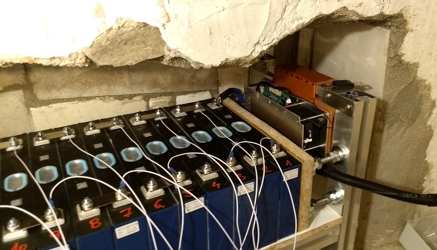

Ještě jendo upozornění - NIKDY NESMÍTE ODPOJIT BATERII při připojených panelech. Ihned ten přístroj zničíte.
A proto pozor, v BMS si nastavte všechny hodnoty nadlimitně, aby vám to BMS nevypla.
A apka do telefonu (ikonka se Slonem) umožňuje jedním stiskem odpojit baterii - to si taky hlídejte.
Já používám BMS JBD koupenou u mivvyenergy.cz. 200A, 5-24s, když jsem jí připojil/odpojil/připojil a pak načetl do apky v telefonu údaje, byly hned správné > správný počet, napětí i typ článků. Jen jsem vyplnil kapacitu. I jednotlivá napětí byla dobře a mírně předimenzovaná aby nedošlo k odpojení. Balancování 1 ampérou není moc, ale zdá se, že zcela stačí. Články byly od výroby dobře srovnané, rozdíly byly v desetině voltu.
Baterku jsem nepřednabil - nemám doma tak silnou nabíječku. Nabilo je rovnou slunce. Sestava už běží 2 týdny a v pohodě. Když je dost slunce, panely utáhnou i pračku napřímo, bez účasti baterie.

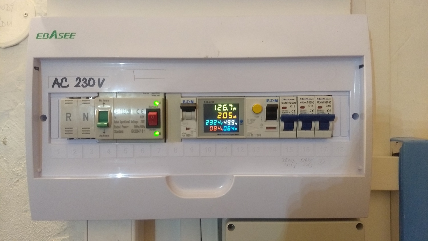

Tady je úplně minimální. Střídač si vezme naprázdno do 8W (spíš míň) a nabíječ pro své udržení při životě bez slunce si vezme snad jen 2W... prostě nádhera.

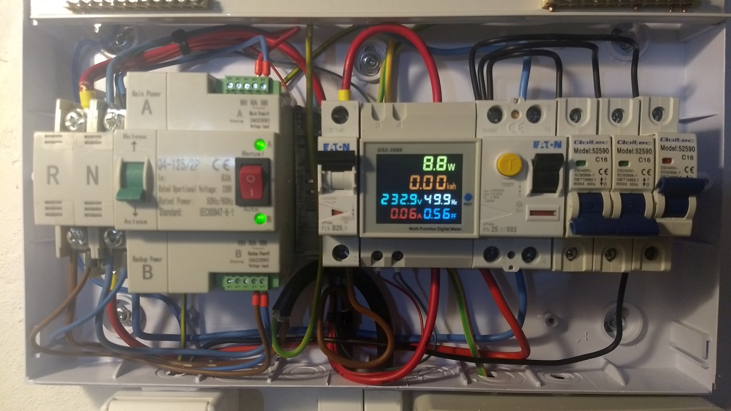

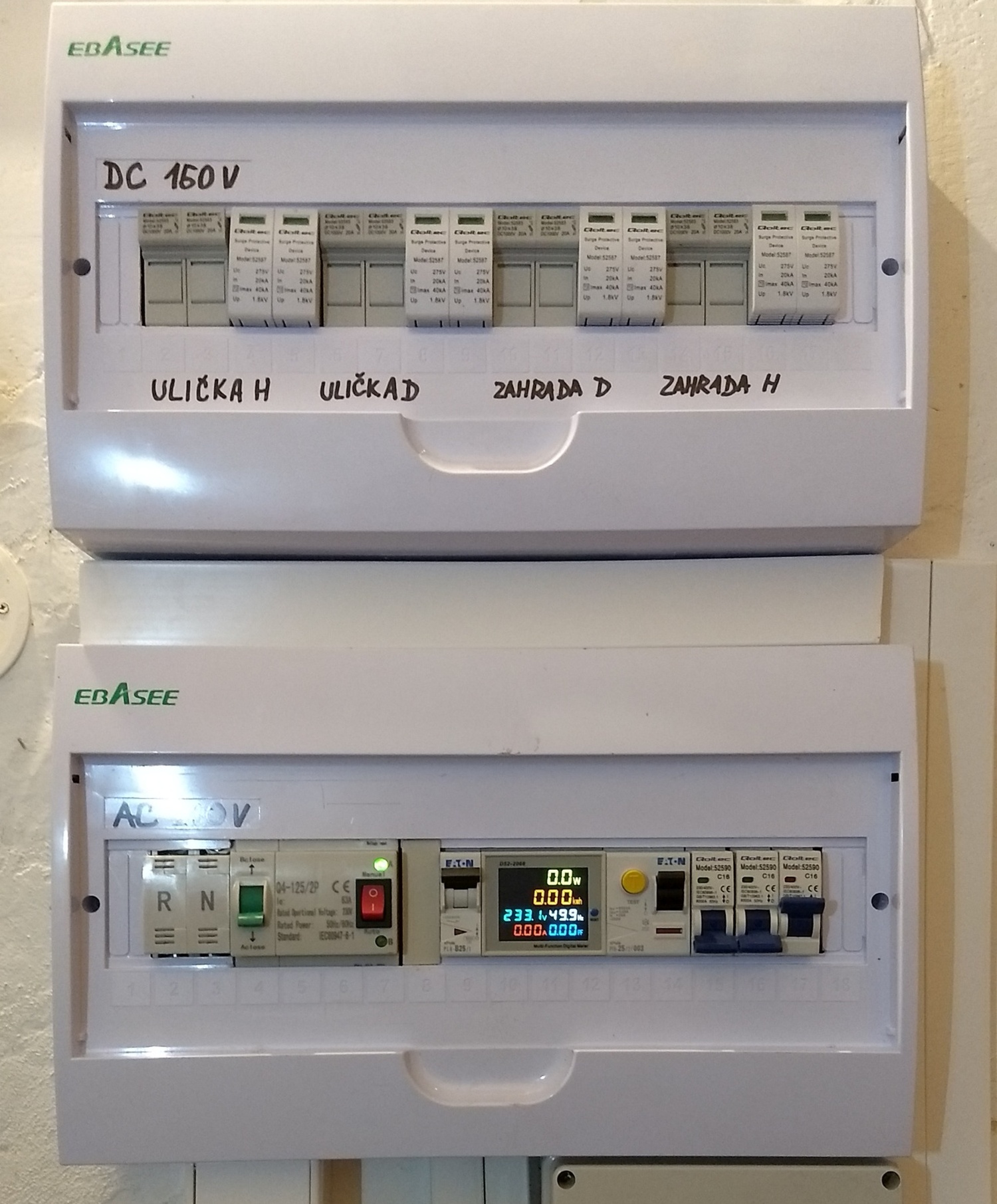

Abych předešel přerušení dodávky když nebude kde brát, instaloval jsem ATS - mechanický, čínský, koupený přes Allegro z Polska. za pár stovek. Cvičně jsem ho vyzkoušel a funguje dobře. Ale zatím jsem baterii nedokázal vybít...takže možná ani nebude potřeba. Až v zimě
Taky tam vidíte elektroměr s barevným displejem. Ten stál na Allegru (taky z polska) doslova pár korum. Je v něm měřící cívka a údaje sedí. Při vypnutí si načtenou spotřebu pamatuje.
Zbývalo jen provést úpravy domácí sítě.
Několik okruhů zásuvek jsem odpojil z rozvaděče a zavedl do nového solárního rozvaděče a bylo to. Ještě musím dovést novou zásuvku k pračce. Staší jen vybrat spprávné zásuvky.

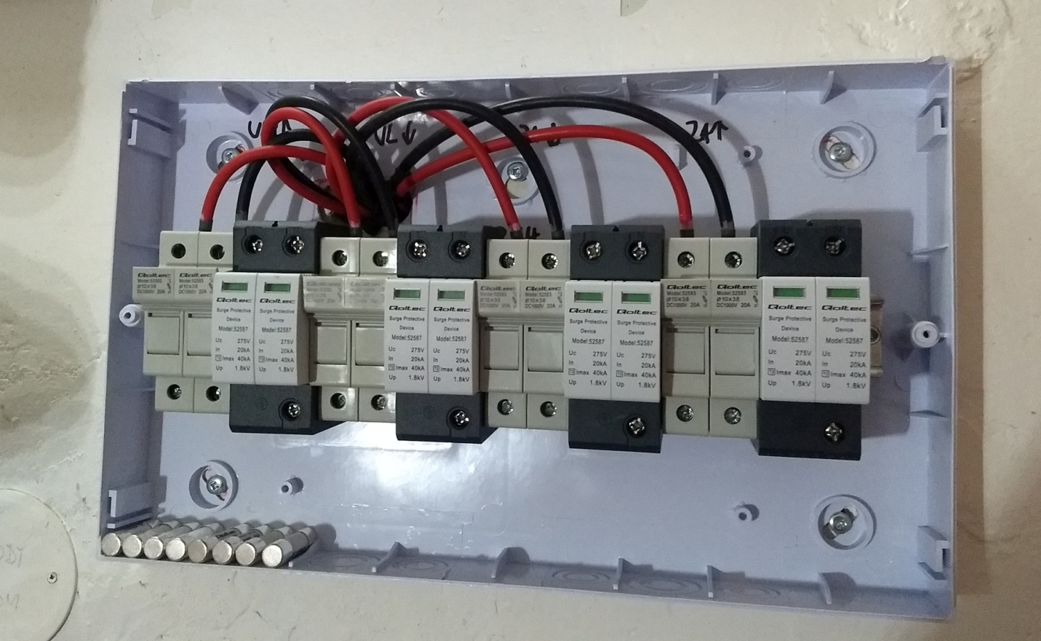

Odpojovače a svodiče polské (levnější svodiče na 275V AC dobře vyhoví).

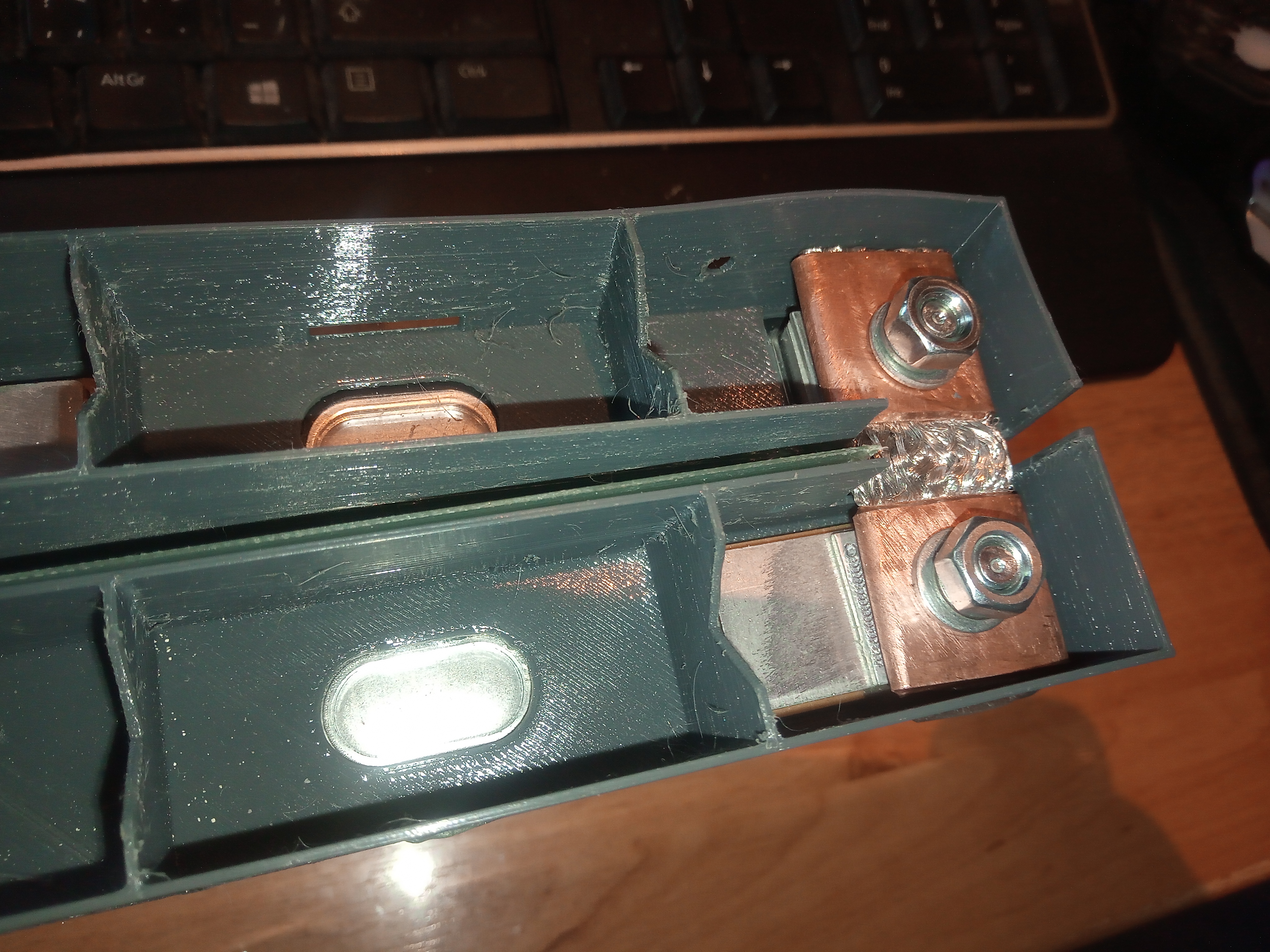

Baterie 14x CALB Liion NMC (grade A, vyráběné pro elektromobily).
BMS JBD 200A 5-24s, 1A balancing

Systémové napětí na půdě 120V (naprázdno asi 150V, při vychlazení až 160V, limit nabíječe je 200V)
Celkem 5500Wp ale kvůli rozdělení V/Z reálně 3500Wp.

Máš to hezký, jen co bych vytknul tak je odizolování vodičů zejména z panelů které vypadají jak když "ořezáváš" tužku
Dutinky ti taky asi moc nepasovali na tloušťku vodiče s izolací, proto třeba u 4mm2 když nejde navléknout až přes izolaci "čepička" používám 6mm2 dutinku kterou zalisuju 6mm2 a následně 4mm2 v kleštích. Vypadá to pak lépe a hlavně dutinka je až přes izolaci a nevzniká to co vzniklo místama tobě. Místo pro baterie vyloženě zajímavé řešení

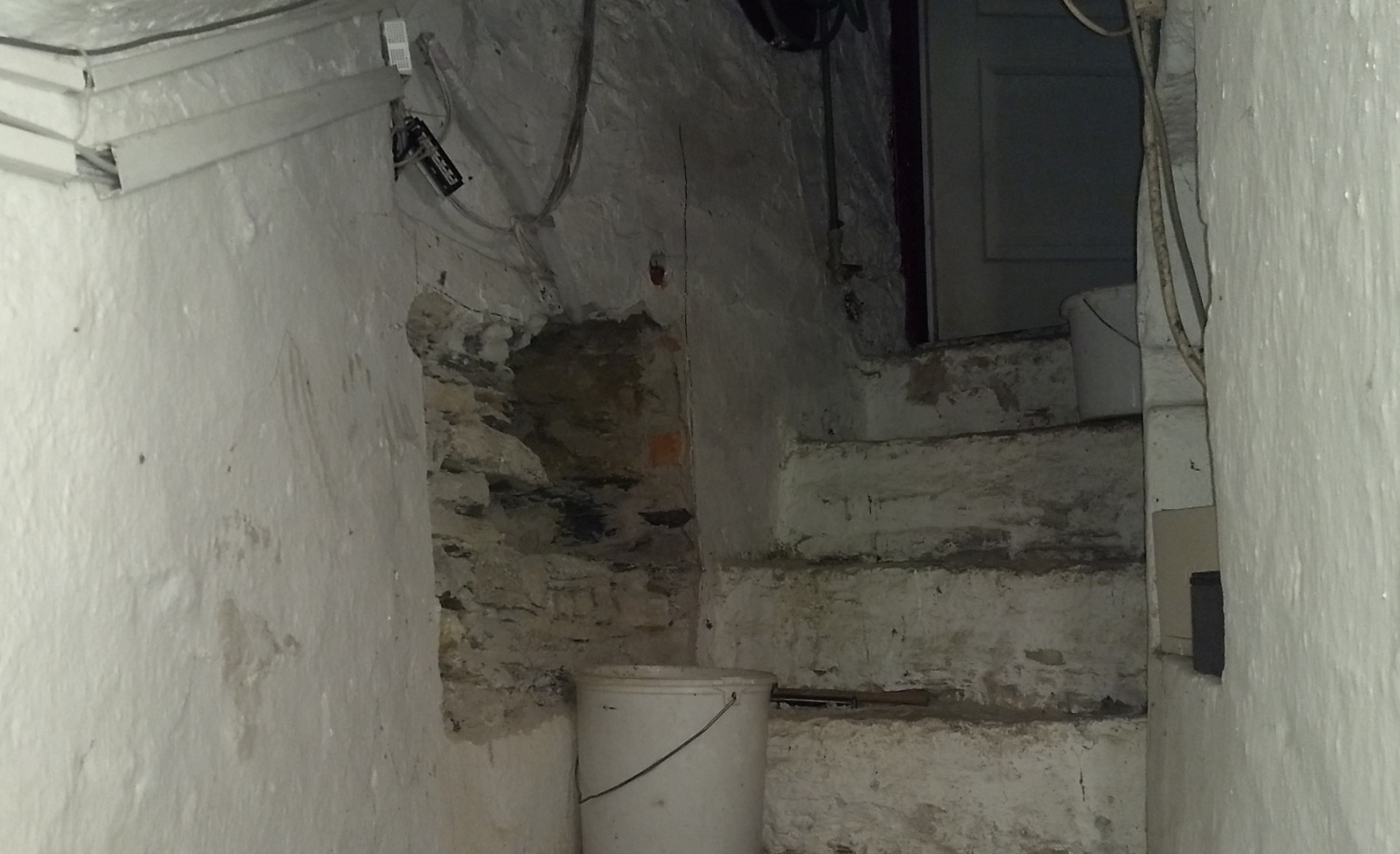

Střecha teda některé fotky je v docela zajímavém stavu to jsem si myslel jak je to u nás hrozné ale vidím, že někde je to i horší

No vidíš,
nejsem elektrikář, dát 6 dutinku na 4 vodič mě nenapadlo.
Na odizolování mám jen nožík, žádné extra kleště...

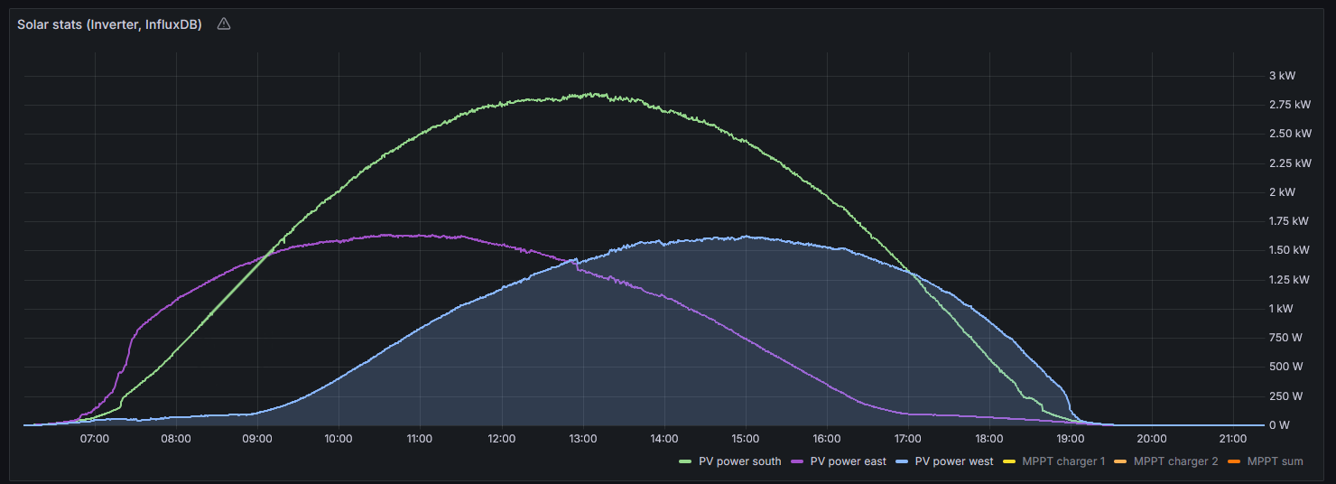

Dneska jsem to měřil, string po stringu, při plném slunci asi ve 13 hodin (oslunění obou stran, ale nevhodný úhel) a prošel jsem i MC04 konektory, zda se nehřejí - při 2KW spotřebě a dobré.
Udivuje mě že i při dnešním slunci (značné "chemtrails" mraky na obloze) to přímo utáhne 2,2kW myčku nádobí a nic nedobírá z baterie. Dneska to vyrobilo 35kč (víc jsme nespotřebovali). Když připočtu ohřev boileru, tak skoro 60kč

A ta střecha je v pohodě.
V tomhle stavu vydrží i dalších 80 let...
Když jsem to před lety koupil, bylo třeba vyměnit pár latí - tam kde střecha tekla (přede mnou 50 let bez údržby).
Ale jinak nic. A mám přes tisíc náhradních tašek
takže když jsme jich několik rozšlápli při tahání panelů na střechu, vůbec mě to nevadilo.
15 panelů (východ+západ) +3 panely Jih na zimu, celkem 8300Wp, EPEVER Tracer 10420AN, 2x10kW Liion CALB, 2x5kW střídač EPEVER IP 5000 Plus - Jednofázový ostrov (dva okruhy).

Pozor na ty dlouhý tenký nejištěný drátky od BMS. Doporučuju hned u baterk připájet 2A skleněný pojistky schovaný ve smršťovačce, nebo drátky s teflonovou izolací. Ta je pevnější a vydrží teplotu. Další věc je organizace a upevnění těch drátů, doplnění druhé izolace, a pěkně je urovnat. Už se mi takový podobný drátky škvařily...
Pro info ukázka izolací "navíc" v baterce motorky: drátky tam ještě nejsou, ale snad je to jasný, ty díry upeostřed zajistí, že se nemůžou nijak proti sobě pohybovat, odírat a tím pádem ani zkratovat. Takhle volně je to o průšvih.
Aspoň porovnat a přilepit tavnou pistolí...

Hmm,kodl69 píše:Pozor na ty dlouhý tenký nejištěný drátky od BMS. Doporučuju hned u baterk připájet 2A skleněný pojistky schovaný ve smršťovačce, nebo drátky s teflonovou izolací. Ta je pevnější a vydrží teplotu. Další věc je organizace a upevnění těch drátů, doplnění druhé izolace...
s tátou jsme na to koukali a taky nás napadlo, že by ty drátky mohly být silnější s lepší izolací (máme v podstatě stejné elektrárny). Teflonem izolované drátky mám (průřez asi 0,75, to by na ampéru stačilo).
Samotné články jsem proložil nějakými skolaminátovými slaboučkými deskami. vypadají jako hodně tenký kuprexit ale bez mědi. Prodejce článků mě upozornil, že nemám spoléhat na tu samolepící fólii a pořádně je odizolovat.
Ta tvoje druhá fotka - to vypadá na tištěná pouzdra

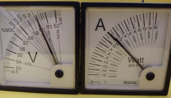

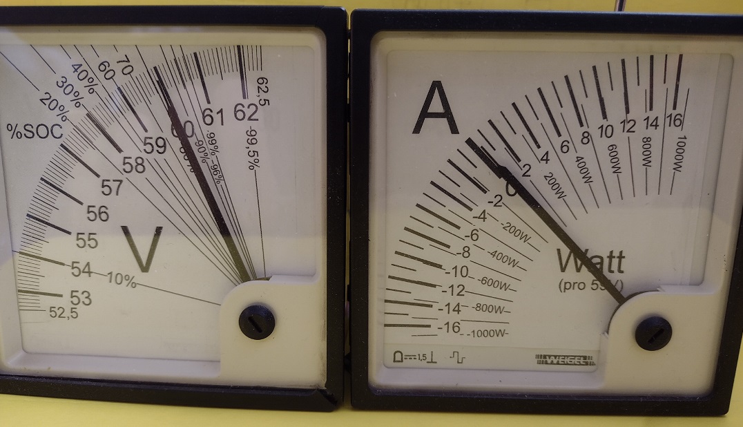

Obávám se, že s tímhle u LiFePo nepochodíš, vybíjecí/nabíjecí křivka je hodně plochá a výrazně se ohýbá až na koncích vybito/nabitov600 píše:V budocnu bych tam chtěl mít velký ručkový voltmetr měřící přímo baterii, ocejchovaný ve Voltech a v % baterie

Voltmetr je fakt na prd - je to stejně orientační jako provázek za oknem na sledování počasí
Lepší mi přijde tahat ty informace třeba z BMS nebo doplnit nějaký měření stavu baterie jako například Victron BMV 7xx.

Baterky jsou Liion. Tam to bude trochu lepší.pibi píše:Obávám se, že s tímhle u LiFePo nepochodíš, vybíjecí/nabíjecí křivka je hodně plochá a výrazně se ohýbá až na koncích vybito/nabitov600 píše:V budocnu bych tam chtěl mít velký ručkový voltmetr měřící přímo baterii, ocejchovaný ve Voltech a v % baterie
A ocejchování nemusí být lineární

Tam to bude ne trochu, ale výrazně lepší

Jsem na analog zatížený, chápu to. Tohle je na 18s LiFePo. Ten apérmetr ukazuje proud do/z baterie a má nahoře přepínač rozsahu 5x (takže +/- 80A, 5kW). Voltmetr vychází z Kybosova vytěžovače. Funguje to perfektně.v600 píše:V budocnu bych tam chtěl mít velký ručkový voltmetr měřící přímo baterii, ocejchovaný ve Voltech a v % baterie
K traceru jsem dokoupil externí displej (asi za pštistovku) a udělal jsem delší kabel (je to klasický počítačový UTP) a dal jsem ho na chodbu všem na oči. Všichni ta vidí stav nabití.
Měření ukazuje, že bych mohl Tracer "přepanelovat" a na západní střechu dát ještě jeden string. Čas ukáže, zda s k tomu dohrabu. Další rozšíření bude zdvojnásobení baterie - ještě jeden stejný pack. Cena článků ještě trochu klesla...
Celá sestava:
4 stringy (2V, 2Z) po třech panelech 465W Solarmi (HalfCut, PERC)
EPEVER Tracer 10420AN, max 100A, 5000Wp, povolené přepanelování na 7500Wp, max.200V DC
Je to ten nejsilnější Tracer. MPPT funguje i při 50V z panelů - při večerním šeru.
Střídač EPEVER IP5000-Plus
ATS přepínač sítí, Elektroměr a další drobotina made in China

máte ty stringy V/Z nějak elektricky ošetřené proti rozdílům v osvitu? ...diody, odpojovač, něco?

Omlouvám se za trochu pozdní odpověď
Je to celkem 5 stringů (2 na V a 3 na Z).
Každý má svoje vedení ze střechy k odpojovačům a každý má svůj svodič.
Za nimi jsou spojeny natvrdo paralelně a připojeny na vstup EPEVER Traceru.
Vím, že kdybych to asi udělal líp, dostanu trochu víc.
Jenže v létě to není potřeba a v zimním šeru je dodávka ze všech stringů +- stejná.
tak jsem šel cestou nejjednodušího zapojení.

Sto krát preberané, ak sú rovnaké (alebo aspoň veľmi podobné) panely, tak nič netreba riešiť. Východ a západ na jeden MPPT...SernIcom píše: pát pro 13, 2024 9:16 pmDobrý den,
