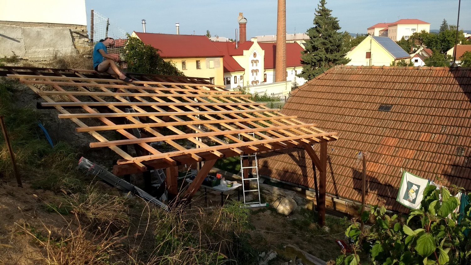

Tady stála velká dřevěná bouda, nahradil jí stejně velký přístřešek. Panely na střeše...už jsem solární magnát, už mám dvě elektrárny

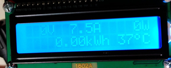

Ukázal se nečekaný problém se SITONEM...:
ukazju 0 voltů z panelů a 0 voltů do boileru. Přitom ukazuje proud asi 7A.
Napětí na vstupu je, pojistka OK, restat nepomůže. Mozek zdá se pracuje.
Na co se zaměřit?

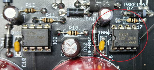

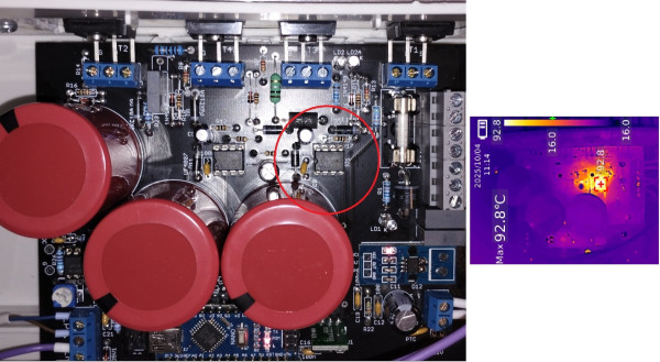

Displej ukazuje stejný proud, co naměří klešťák na kabelu od panelů: Přinesl jsem termokameru.
Jeden z budičů doslova svítí - přes 90 stC.
Odpojil jsem panely a půl hodiny počkal - ale nevychladnul, pořád stejně topí.
Nic jiného nehřeje, chladič je studený... KAM těch 7A mizí ?

Když už jsem měl v ruce klešťák, zkusil jsem proud z panelů:
Z panelů teče přes 7A... ale do boileru nic !!!
KAM to mizí ?

Spíše naopak, neteče ti DC do spirály? Jestli se nějaký mosfet na výstupu prorazil, tak může být právě výstup toho budiče ve zkratu a proto topí.
Asi by chtělo osciloskopem kouknout, jestli ty budiče jsou vůbec buzené. Taky může být něco s arduinem.

tohle je klasika, budiče, mosfety na výměnu. jde to do zkratu, a proud se měří hned na vstupu. proto to taky ukazuje těch 0V. Někdy jsou flákláý ty mosfety jenom dva a jeden budič...

SITON ukazuje 0 V z panelů, ale na vstupní svorkovnici naměřím normální napětí panelů (skoro jako kdyby pojistka v háji, ale není)
SITON ukazuje cca 7A proud a klešťák naměří totéž na přívodních vodičích od panelů (skutečně do něj tolik teče)

Ale jediné co šíleně hřeje (90stC) je jeden z budících IO a ten hřeje i když jsou panely odpojené...
Kam mizí ta energie ?
Jediné, co mě napadá, že mizí kostrou-kabelem do boileru-a dál ukostřením boileru pospojováním do země...
Zaokrouhleně 7A x 270V = 1890W > to by někde něco mělo šíleně hřát.

Ještě dotaz, koukám na ten snímek s termokamerou a zdá se mi, že ta led dioda LD2A (mezi T3 a T1) svítí. Je to tak? Nebo je to jen odlesk. Protože pokud by svítila trvale jen ona a ne i LD2, tak by to znamenalo, že je na spirále DC napětí. Jestli ještě budeš měřit to napětí na vstupním děliči, změř kolik voltů je na nožičkách rezistoru R3, měl by být úplně dole na tom tištěném spoji. Mělo by tam být, jak Kostěj psal cca ta 1/100 napětí z panelů, určitě ale méně než 5V a né těch naměřených 40V.

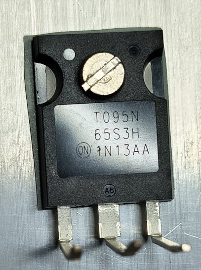

Skutečně jsou to MosFET, konkrétně T095N 65S3H 1N13AA
Vypadají nefalšované funglovky...
Prostřední dva (T3 a T4) jsou OK, reagují na měření přesně podle návodu.
Oba krajní (T1 a T2) jsou mrtvé, proražené, zkrat mezi všemi nožičkami.
To by podle mého rozumu ukazovalo na vadný budící obvod - IO1 právě ten ovládá tranzistory T1 a T2 a ten je i bez panelů rozpálený na 90stC.
Asi mi poradíte, kde objednat náhradu a taky to asi nebude stát svět...
