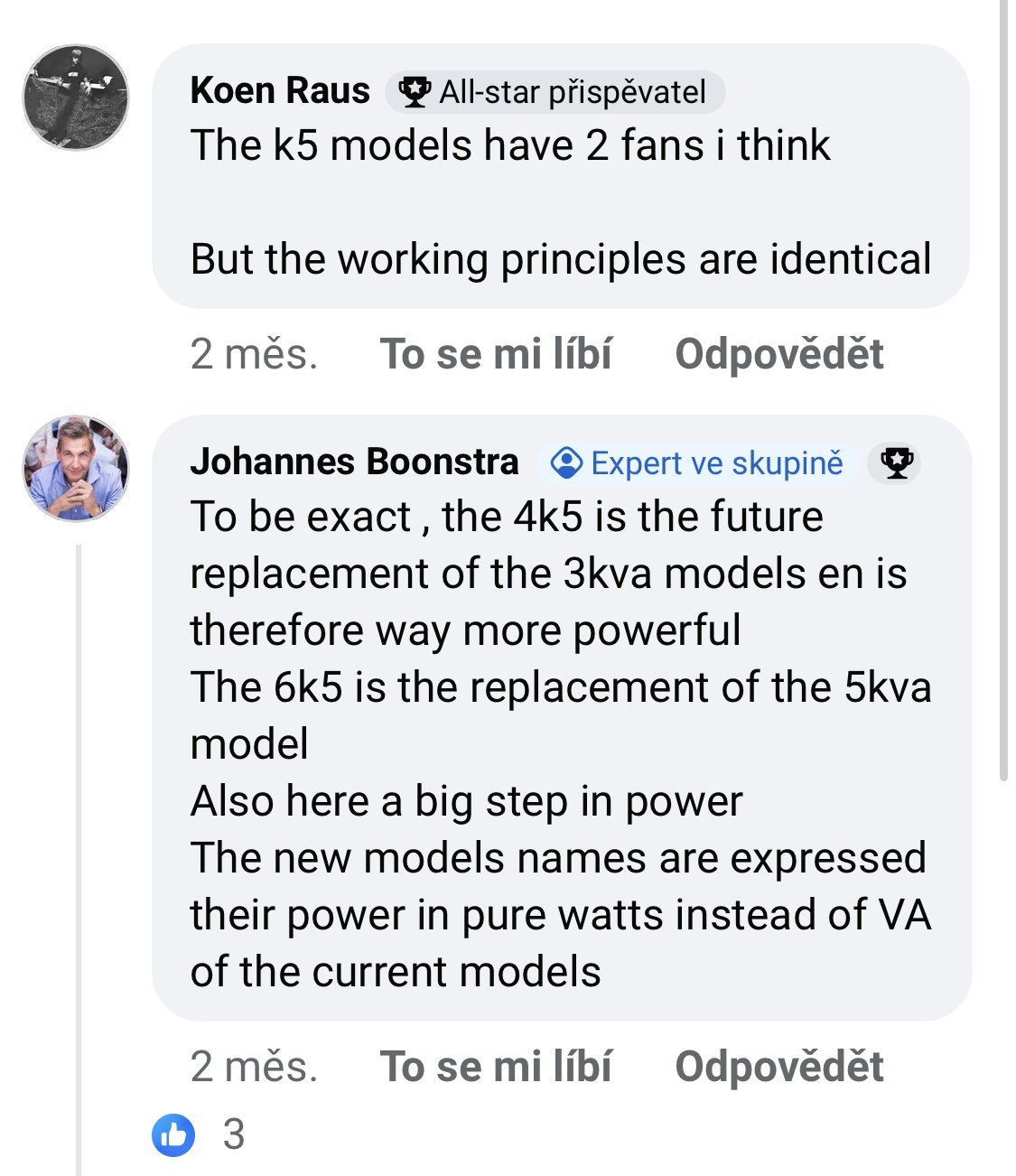

Pročítal jsem nějaké starší diskuze na světové FB Victron skupině a tady je to černé na bílém - přímo od Johannese Boonstra (to je ten člověk, kterého je možné znát mj. z Victron TechTalk videí):
V překladu tedy že, 4k5 je budoucí náhrada 3000kVA modelů a 6k5 je budoucí náhrada 5000kVA modelů..
