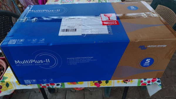

Pres allegro jsem ho od mulace koupil za 19062kc.

Tak už se zabydlel i u nás. :celebrate2: :yes:

Tak jestli ho máš už zapojený, dej nějaké info, spotřeba naprázdno atd.
Díky
Jsem se prinutil potrapit baterii(celodenni inverzni tma u nas stale pokracuje) a premerit ten novy menic.
Vystup dle vrm / vystup dle klestaku /vstup dle klestaku
0w 0w 23,2w
222w 336w 206w
1000w 1070w 1092w
2082w 2183w 2292w
2827w 3036w 3240w
3800w 4094w 4401w
5480w 5927w 6467w
Mereno na vstupu i na vystupu tesne pod terminaly,takze ztraty na smartshuntu a nozovkach v tom nejsou.Mereni ve druhem radku je podivne,ale i kdyz jsem klestak vypnul/zapnul a zkousel dat na jine misto tak presto zmeril tak vysokou hodnotu na ACOUT.
Ne ze bych slepe duveroval tomu klestaku,ale ze vsech mereni mi vychazi,ze VRM ukazuje mene nez je skutecny vykon(krome druheho radku) i vzhledem k tomu,ze vim co jsem zapinal.Vetrak se v menici zapnul az pri 4kw,ale na druhou stranu mam v garazi jen 12st.
PS.Je rozhodne mnohem tissi nez 48/8000 pri stejnych vykonech.Myslim tim ten vnitrni "brum" nebo jak to nazvat,nikoliv hluk chlazeni.
