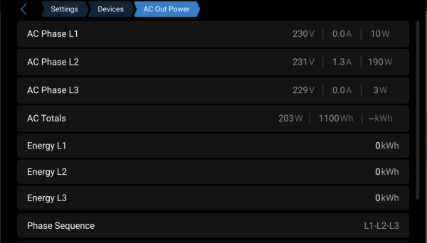

ve VRM je na jednom místě bud, v summary to na L3 neukazuje výkon, na jiných místech ano ..
Na a zase jeden paradox: 9W = 0A, asi to má nějaké minimální rozlišení proudu
