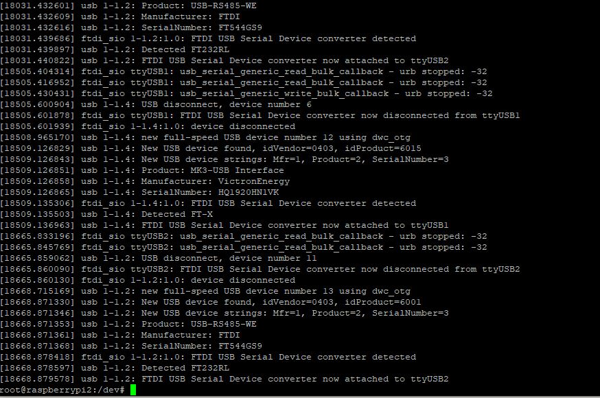

To je teda zajímavý. Mám podle obrázku naprosto identický převodník RS485, jako prodává neosolar. Co jsem vyčetl na fórech, tak je podstatný FTDI čip a ten mám. Jestli má číňan nějaký nepovedený klon... Někde v Rpi nejspíš v adresáři /etc/ by měl být nějaký config soubor právě pro tento převodník. Může se mi po tom někdo podívat?
Používám ještě original Victron VE.Bus MK3 a Victron VE.Direct a ty šlapou v pohodě. Myslím, že je problém s detekcí převodníku, kéž by tak šla nějak vynutit komunikace. Zkoušel jsem ještě převodník Papouch opto RS485, ten mi taky šlape na Win10, ale Rpi Venus OS ani ťuk.
Podle postupu by se mělo samo hned všechno chytnout, ale u mně se ET340 nechytne. Nějaké nápady, co s tím?

Prohodit data A B jsem zkoušel, zkoušel jsem i 120Ohm ukončovací odpor (ikdyž mám jen 1,8m kabel), zkoušel jsem změnit adresu (1,2, víc Victron nepodporuje). Na Win10 s UCS7 mi ale všechno šlape, takže si myslím, že bude problém na straně Venus OS. Když se přes SSH podívám (příkaz dmesg), tak vidím všechny tři USB převodníky, ikdyž ostatní dva odpojím, tak stejně Venus OS nedetekuje ET340.
Převodník mám přesně tento:
https://www.aliexpress.com/item/4001035 ... 4c4depizEv
ale je mi jasný, že papír snese všechno, jestli je to nějaký nepovedený klon, tak nevím, jak to poznat.
Ohledně povolení práva dev/usb bych poprosil o více info, to by mohl být můj problém.

Podle výpisu "dmesg" je tam FTDI FT232RL.

Příkaz "chmod" se zadařil, ale asi to samo o sobě nestačí. Zkusil jsem ještě odpojit a připojit Victron VE.Bus MK3 a pak FTDI RS485 pod ttyUSB2. Jak brzo by měl Venus OS sám od sebe detekovat nově připojený ET340? Není potřeba ještě někde něco nastavit?
