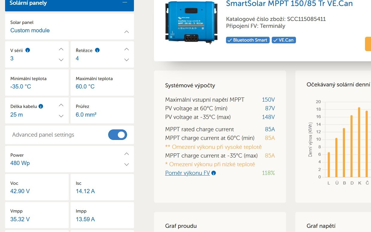

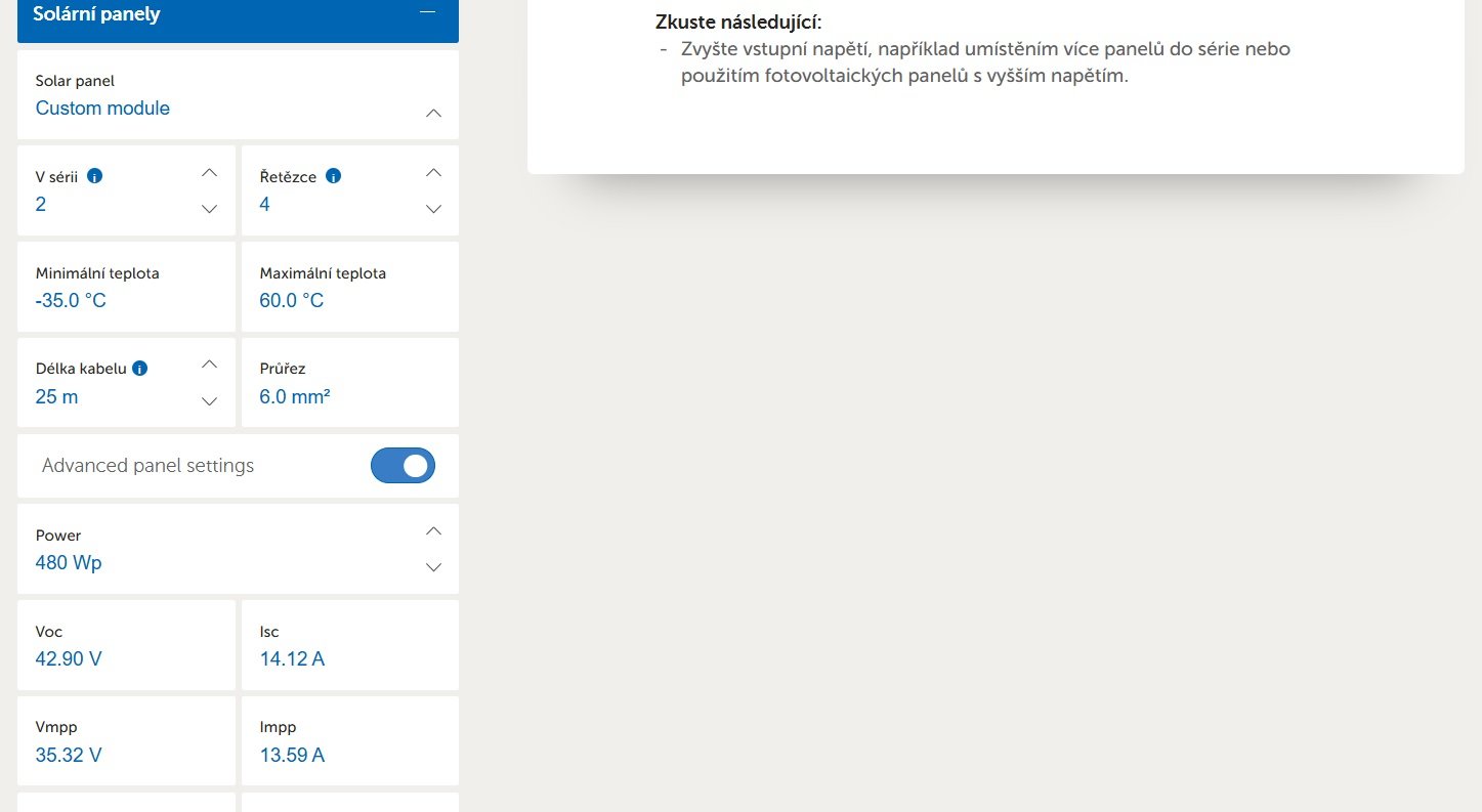

Nemam na vyber a budu muset udelat 3S s tim ze ale pouziju MPPT 150/100. Nejvzdalenejsi stringy budou cca 20-22m a postupne se bude delka kabelu zmensovat.

Já hledal vhodné panely pro 3S a prostě aby mi to vyšlo do 120VOC pro zimu jsem nenašel...
Jak to vlastně počítá s tou kabeláží? Že ty dvojice/trojice jdou samostatně do DC boxu? Nebo jak Victron uvažuje?

Re: Stringy 120V
Pocita to ubytek napeti k regulatoru. Ty mas 3S?

Re: Stringy 120V
Mám 2S. Pro 6ku vodič mi vyšlo až do 16m..to mám s velkou rezervou méně. Po paralelním spojení z DC boxu mám do MPPT 35mm2

Re: Stringy 120V
Kdyz dam teplotu 45C tak mi 2S vychazi na delku 22m a vodic 6mm2 a pak uz ty delky stejne ubyvaji ale je to na hrane no.

Re: Stringy 120V
Natahnu to 6mm2 2S a kdyby to nejak zlobilo holt bych to prepojil na 3S i pres tu praci ale ted mi to nedalo a meril jsem u sebe delku kabelu od 2S stringu a mam 23m a funguje topibi píše: ned pro 21, 2025 10:02 pmSolární kabely se dělají i 10mm2, případně 2 paralelně.

Re: Stringy 120V
Proc by to nefungovalo. Fungovat to bude, jen budou vetsi ztraty. Myslim ze to bude v pohode

Re: Stringy 120V
Bude to 15 stringu 2S (14,4kWp) takze myslim ze ty ztraty budou v pohode. Kdyz uz se to dela nove proste bych rad dodrzel tech 120V i za cenu 500m kabeluglottis píše: pon pro 22, 2025 8:59 amProc by to nefungovalo. Fungovat to bude, jen budou vetsi ztraty. Myslim ze to bude v pohode
