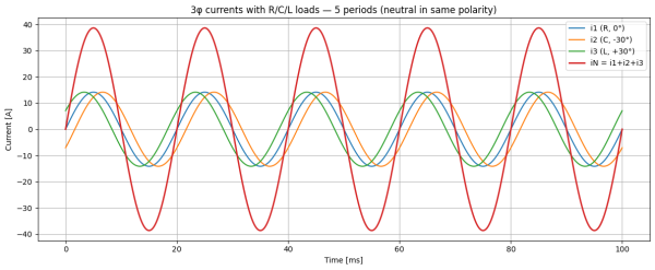

Re: Drobne vseobecne rady – skusenosti
Zkusil jsem z gpt vyrazit script, co to namaluje
Nejhorsi pripad slozeni proudu
Muzou ale nastat situace, kdy by to mohlo byt v maximech jeste horsi. Kdyby tam byli spotrebice s usmerovacem a kondenzatorem jako filtrace. Bez pfc. Byly by tam krute spicky. Jedno jestli zdroj s trafem nebo spinany.
