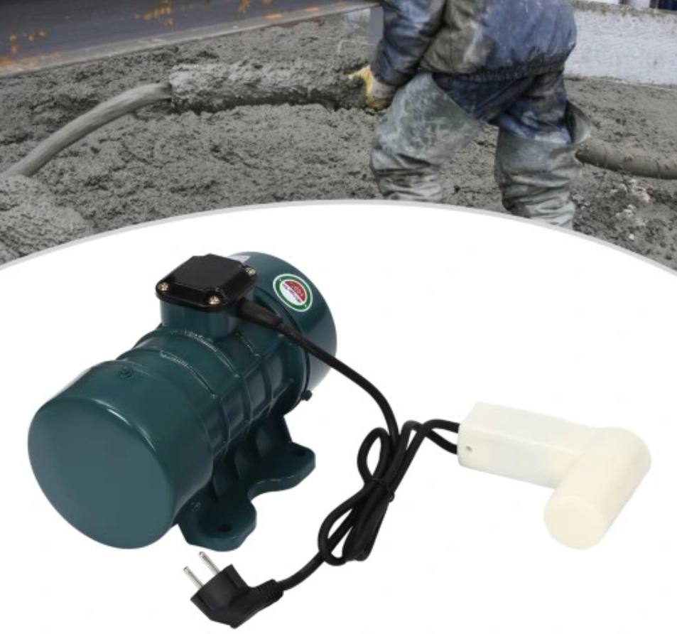

Minulý měsíc jsem na Allegru kupoval vibrační motor na beton a tam číňan přešel na vyšší level. Zalitá vidlice s kontaktem pro PE, ale jen dvoužilový kabel. Lidí je dost, tak proč připojovat celokovový vibrátor k ochrannému vodiči. Nejde to ani rozumně vyměnit, protože ve svorkovnici motoru je to komplet zalité nějakou gumou.

Myslím, že nejsem fajnovka. Ale tohle je na stížnost a stažení z trhu.pibi píše: ned zář 08, 2024 1:47 pmMinulý měsíc jsem na Allegru kupoval vibrační motor na beton a tam číňan přešel na vyšší level. Zalitá vidlice s kontaktem pro PE, ale jen dvoužilový kabel. Lidí je dost, tak proč připojovat celokovový vibrátor k ochrannému vodiči. Nejde to ani rozumně vyměnit, protože ve svorkovnici motoru je to komplet zalité nějakou gumou.
Sice s betonem člověk asi většinou dělá v gumácích, ale stejně to u zařízení do takto náročných podmínek je opravdu špatně.

Na všech zásuvkách pro venkovní provoz mám proudové chrániče, vibrační motor přišroubovaný na bednění spouštím nožním spínačem a pomáhám mu ručním vibrátorem s hadicí.
V současných teplotách v gumácích pracuju nerad, často jen plastové kroksy, nebo nízké pracovní boty.
