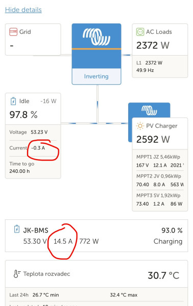

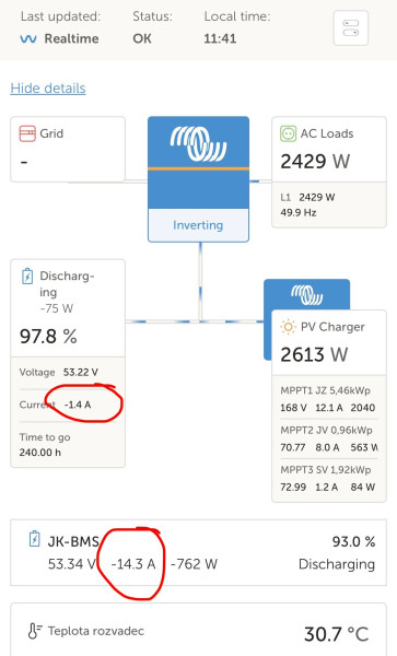

Tak synchronizace SOC funguje a tim padem i prechod z ABS do float pomohlo zvednout napeti o 0,08V oproti merene hodnote. Ale po kalibraci proudu kdy dobiji i MPPT je proud uplne mino oproti SmartShuntu

To vyzerá na vyrovnávací prúd medzi akupackami. Smartshunt ho nemeria ak je až za pospojovaním.

Ja mam jednu baterku. Ale mam za to ze podobne se chovala i predchozi BMS ze pokud dodaval proud MPPT a zaroven byl odber nesmyslne to litalo. Ted kdyz nedobiji MPPT tak to sedi celkem
