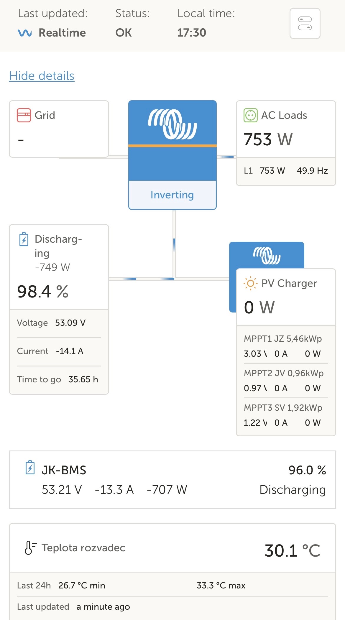

Nabijecka na MP2 je vypnuta a na panely taky nesvitilo
Ale nejak to musi souviset s MP2 protoze jak byla BMS vypnuta hlasily low battery a celej system spadnul az kdyz jsem mu sebral 230V z DS
Do te doby bylo na sbernici 36V
A kdyz sem meril na B- tak tam bylo 53,5V a na P- 36V takze rozepnuta byt musela.

Tak synchronizace SOC funguje a tim padem i prechod z ABS do float pomohlo zvednout napeti o 0,08V oproti merene hodnote. Ale po kalibraci proudu kdy dobiji i MPPT je proud uplne mino oproti SmartShuntu

To vyzerá na vyrovnávací prúd medzi akupackami. Smartshunt ho nemeria ak je až za pospojovaním.

Ja mam jednu baterku. Ale mam za to ze podobne se chovala i predchozi BMS ze pokud dodaval proud MPPT a zaroven byl odber nesmyslne to litalo. Ted kdyz nedobiji MPPT tak to sedi celkem

Ted jsem to akorat zkousel pokud je menic pruchozi a vypnu mu baterku zacne hlasit nizke napeti ale drzi napeti na sbernici 36-38V a nevypne se a bezi i Cerbo a vse co je ze sbernice napajene, pro jistotu jsem vytahnul pojitku od baterky abych mel jistotu ze nepropousti BMS, pokud vypnu privod z DS spadne vsechno. Pokud je ale menic v rezimu menic a vypnu baterku spadne hned vsechno. Takze zaver je ze MP2 v pruchozim stavu drzi napeti 36-38V na sbernici i kdyz nema baterku. Nabijecky mam na obou MP2 zakazane. Panely jsem mel take vypnute.
