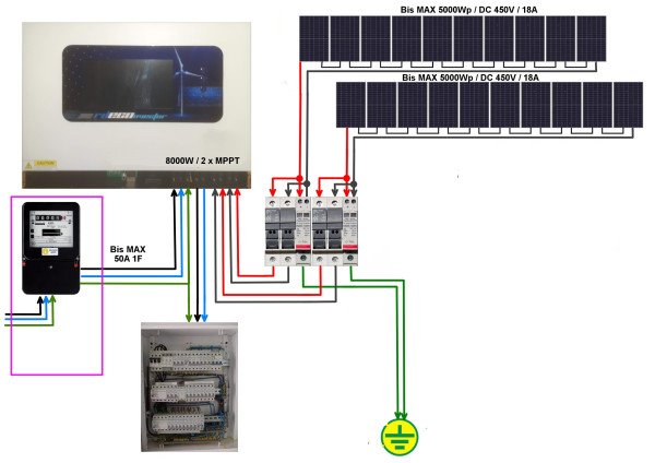

A nestačilo by ,,nafázovat" jeden z těch měničů bez baterek ? Není o tolik dražší s tím co umí.kodl69 píše: čtv pro 11, 2025 9:52 pmto co píše Radar výše je trochu problém, kterej budu řešit na jaře u známýho. Rád by AC coupling na výstupu victronu, ale co když dojdou baterky a z victronu se stane kus drátu? V té chvíli je asi jedná možnost ten fv střídač odpojit nějakým stykačem, nebo nějak podobně. Jinak nastane neřízený přetok do sítě, a to fakt nechceš...
Žádné přetoky, 6kW 1MPPT nebo 8kW 2MPPT - bez ohledu na to, je-li to napájené z AC OUT Victronu - z baterek nebo ze sítě.
Nedávno jsem poslal 8kW verzi tady jednomu z uživatelů fora a teď mám doma konečně finálovou verzi 6kW s 1MPPT na testy.
Je úplně jedno, kolik je na tom panelů a jaký mají zrovna výkon a je to hybrid bez přetoků - bez baterky
Rozdíl si bere ze sítě - v tomhle případě z Multiplusu a AC OUT. Pokud dojdou baterky a z MP2 je jen kus drátu, jede ze sítě dál bez přetoků.
Do sítě, ani do Multiplusu ZPĚT nic nejde.
viewtopic.php?p=274691#p274691

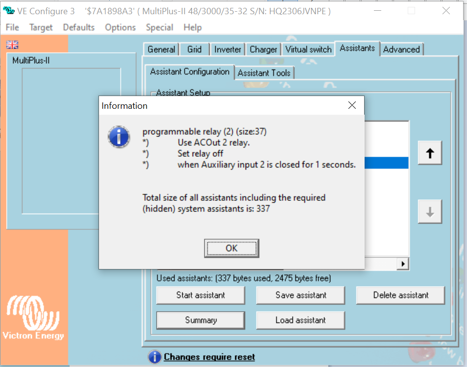

Ano, v principu to bude podobné, akorát si ted nevybavuju jak ve VE CONFIG vybrat ten AUX...(já třeba už mám AUX1 obsazen pro AC IGNORE)
Někde se tam musí v tom assistantu vybrat AUX pro relay control>relay2
poloostrov v módu AC IGNORE
Radar
- Příspěvky: 932
- Reputace: 55
Re: Victron Multiplus II + Modrasek jako AC coupling
Tak tady to dávám ..
Pokud je AUX open, AC OUT 2 relé je open, pokud je AUX closed 1 sec, AC OUT 2 relé sepne
Pokud někdo má síť na AC IN a používá AC IGNORE formou AUX1, které spíná relé 1 Cerba podle přetížení a low SOC,
Může v assistantovi pro AC OUT 2 control použít stejný AUX.
Funkce
- grid připojen - gridfree na AC OUT 2 odpojen = galvanicky oddělený od systému a off
- grid odpojen - gridfree na AC OUT 2 připojen = jede se v ostrovu, nic nebrání práci
Pokud chci použít jiné podínky a funkce, v NODE RED naprogramuju spínání relé 2 Cerba (které jinak není moc použitelné)
a na Multi použiji AUX2
a AC OUT 2 sviští jak je libo
Tato kombinatorika je na systému Victron k nezaplacení ...
