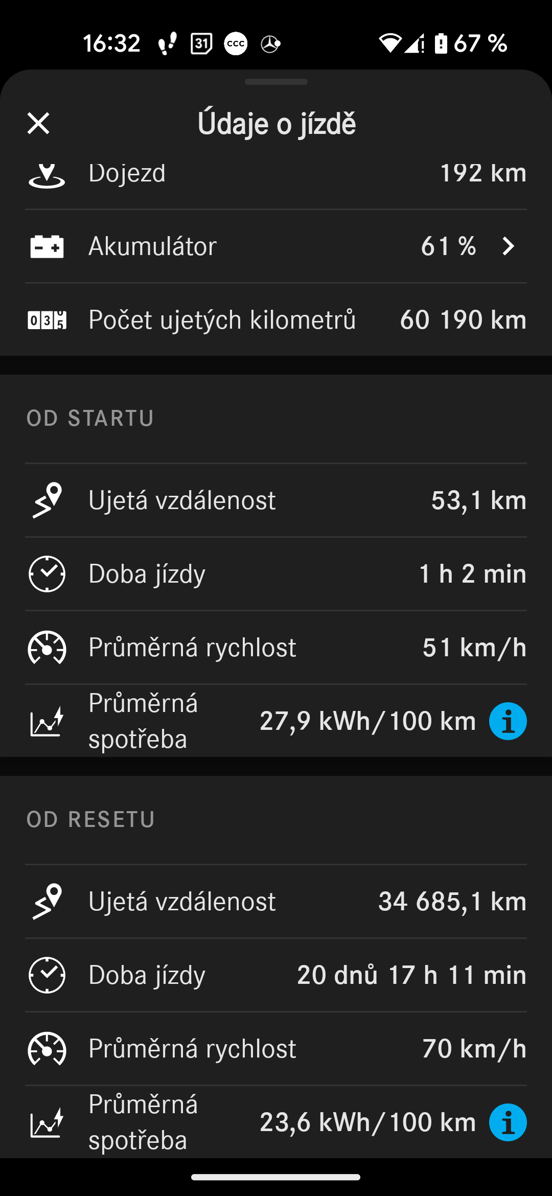

Syn za rok najezdil přes 30 000km, s průměrnou spotřebou 25kWh/100, včetně ztrát při nabíjení autem prohnal cca 8MWh, na veřejných nabíječkách asi kolem 0,7MWh, zbytek doma. MB EQE 500.

Průměrná spotřeba dle výrobce je myslím 17,9kWh/100km, ale ekonomicky se s tím jezdí blbě. Rychlost až 210km/h (fakt dálnice v Německu, na výletě do Stuttgartu), když se člověk trochu krotí a něco najede po městě, tak těch 20kWh/100km je reálných, vyzkoušeno loni na podzim, 2x200km trasa, start s 93%, návrat s 8%, tam jsme zčásti pojížděli v kolonách, cca 25km dálnice (150-160km/h), zpět v noci okresky, mlha, většinou do 80km/h.

JJ já mám s i5 letní 18-19kWh a zimní 23-24kWh.V podstatě největší spotřebu mám ve městě na pojížďky s přestávkami.5minut jedu a 15 minut někde jsem.On to auto je nastavený na komfort a prvních 5 minut jede odporový topení i Tč, samotopení v ten moment bere 8kWh z baterky.A když udělám takový pojížďky 3, tak to potom ukazuje i 35kWh/100km.Ale zas je v autě teplo do spotřeby počítá i předehřev auta.

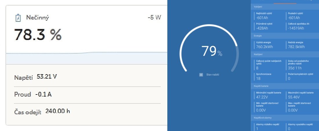

Zdá se, že jsem s tím SOC - po pěti týdnech bez synchronizace opět úplně mimo...
(odhaduju podle napětí baterky - 16S)
Podle těch různých orientačních tabulek by mělo SOC být výš.
Nejde mě přijít na to - pochopit - že se mě to tak moc rozhodí pokaždé, když se nějaký čas pohybuju ve spodních číslech...
Napětí toho celku je přece vždy jen jedno - tak jako tak - i když ty různé baterky přijímají a odevzdávají každá trošku jinak.
No snad to časem objevím - ten princip

Re: Jirkova FVE

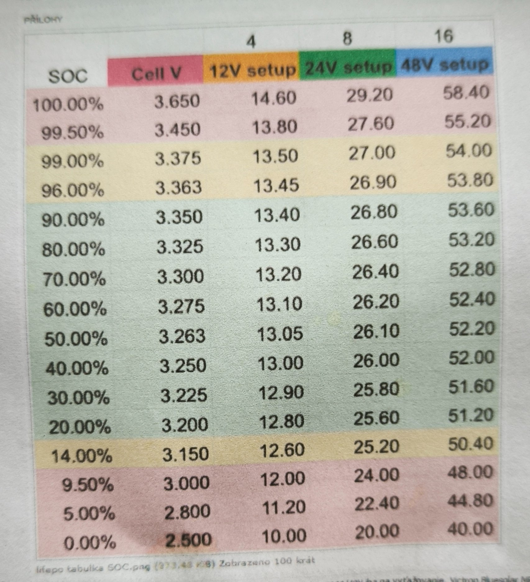

Řekl bych, že ti to podle této tabulky docela sedí. 53,2V 80%
- Příspěvky: 2932
- Reputace:423
Re: Jirkova FVE
Podle této tabulky ano, ale to je tabulka pro čínskou nabíječku a ne pro nastavení - které tady většina má

To je tabulka napětí LiFepo4 článků bez zátěže

Ano - ale synchronizuju na Shunt - na 100% na úplně jiném napětí - než je 100% v tabulce = moje 100% je přece úplně jiné.
Tam se moje články nikdy nepodívají
i BMS mám níž - ale v tomhle případě je to Victron Shunt a ještě na 53,60V ukazuje 100% a na 53,59V už 99%.

to je uplne jedno n ajakem napeti. cokoliv na 3.4V na clanek muzes brat jako 100%

Převážně všichni mají nastaveno ABS 55,2V a v tabulce je to 99,5%

Brát to tak mohu, ale něco být nastavené musí - a něco tak je i pro mě 100%. Pokud může padnout výkon MPPT nabíječky ve Flot na 53,6V a je to pro mě ještě 100% pokud to tam udržuje a víc nenabijí a pak už zas padá.
Já mám teď bez zátěže (vše vypnuté) 53,53 a ukazuje mě 82% - pak to beru tak, že je to zas rozhozené a ta procenta nesedí - třeba o 15%
Ale už se blížím k synchronizaci zas...
(za 2 týdny...)
