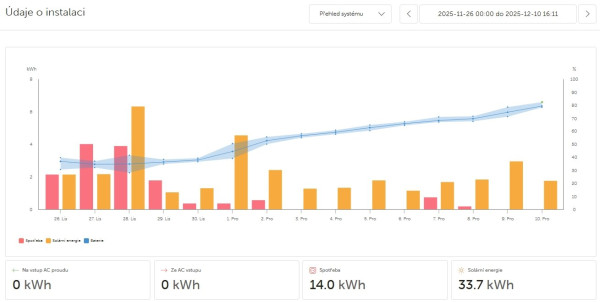

Výroba za 7 dní... 👎 😴

Zdá se, že jsem s tím SOC - po pěti týdnech bez synchronizace opět úplně mimo... :fuuu:
(odhaduju podle napětí baterky - 16S)
Podle těch různých orientačních tabulek by mělo SOC být výš.
Nejde mě přijít na to - pochopit - že se mě to tak moc rozhodí pokaždé, když se nějaký čas pohybuju ve spodních číslech... :dontknow:
Napětí toho celku je přece vždy jen jedno - tak jako tak - i když ty různé baterky přijímají a odevzdávají každá trošku jinak.
No snad to časem objevím - ten princip :D

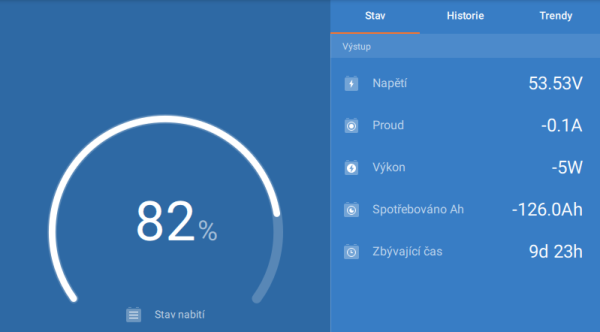

Brát to tak mohu, ale něco být nastavené musí - a něco tak je i pro mě 100%. Pokud může padnout výkon MPPT nabíječky ve Flot na 53,6V a je to pro mě ještě 100% pokud to tam udržuje a víc nenabijí a pak už zas padá.
Já mám teď bez zátěže (vše vypnuté) 53,53 a ukazuje mě 82% - pak to beru tak, že je to zas rozhozené a ta procenta nesedí - třeba o 15%
Ale už se blížím k synchronizaci zas... 😂 (za 2 týdny...)
