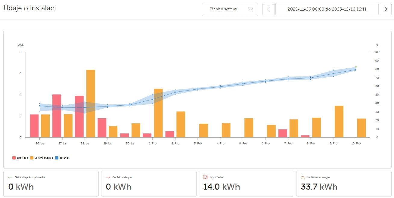

Re: Jirkova FVE
Výroba za 7 dní...

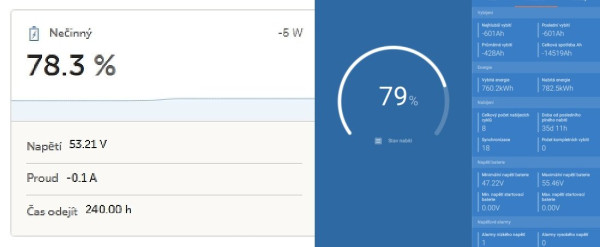

Re: Jirkova FVE
Zdá se, že jsem s tím SOC - po pěti týdnech bez synchronizace opět úplně mimo...
(odhaduju podle napětí baterky - 16S)
Podle těch různých orientačních tabulek by mělo SOC být výš.
Nejde mě přijít na to - pochopit - že se mě to tak moc rozhodí pokaždé, když se nějaký čas pohybuju ve spodních číslech...
Napětí toho celku je přece vždy jen jedno - tak jako tak - i když ty různé baterky přijímají a odevzdávají každá trošku jinak.
No snad to časem objevím - ten princip

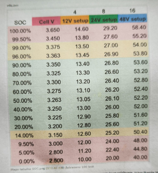

leoshavla
- Příspěvky: 377
- Reputace: 61
Re: Jirkova FVE
Řekl bych, že ti to podle této tabulky docela sedí. 53,2V 80%

Podle této tabulky ano, ale to je tabulka pro čínskou nabíječku a ne pro nastavení - které tady většina má

Re: Jirkova FVE
To je tabulka napětí LiFepo4 článků bez zátěže

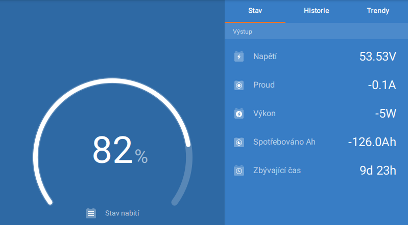

Re: Jirkova FVE
Ano - ale synchronizuju na Shunt - na 100% na úplně jiném napětí - než je 100% v tabulce = moje 100% je přece úplně jiné.
Tam se moje články nikdy nepodívají
i BMS mám níž - ale v tomhle případě je to Victron Shunt a ještě na 53,60V ukazuje 100% a na 53,59V už 99%.

Re: Jirkova FVE
Převážně všichni mají nastaveno ABS 55,2V a v tabulce je to 99,5%

Re: Jirkova FVE
Brát to tak mohu, ale něco být nastavené musí - a něco tak je i pro mě 100%. Pokud může padnout výkon MPPT nabíječky ve Flot na 53,6V a je to pro mě ještě 100% pokud to tam udržuje a víc nenabijí a pak už zas padá.
Já mám teď bez zátěže (vše vypnuté) 53,53 a ukazuje mě 82% - pak to beru tak, že je to zas rozhozené a ta procenta nesedí - třeba o 15%
Ale už se blížím k synchronizaci zas...
(za 2 týdny...)
