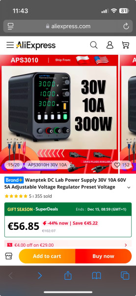

Tak nakoniec po niekolkych uvahach padlo rozhodnutie objednat u Jeziska tento zdroj.:
Wanptek DC Lab Power Supply 30V 10A 60V 5A Adjustable Voltage Regulator Preset Voltage Current Dual Input Voltage 220V110V - Al.jpeg
Tak ako ste niektory pisali ze ho mate..
Ked budem potrebovat vacsie napetie alebo prud (co je malokedy) tak mam eltek flatpack2.Ktory je sice ako nabijacka k FV baterke, ale po vacsinu casu je nevyuzity.
Ale teraz budem mat takto aspom nejaky bezny zaklad k projektom a nabijanie vacsieho rozsahu baterii pre decka...

Prisiel jezisko... :P
Zdroj som v nedockavosti vybalil a vyskusal a prekvapilo ma, aku dobru citatelnost displeja ma a aky je maly.Ako nevyhodu mozno vnimam to, ze tie vystupne svorky su prilis blizko seba.Pri mojich prstoch je to to trochu na 💩.Ale dobre! Za tie peniaze je to celkom dobry stroj, postacujuci na vacsinu mojich aplikacii.
Teraz musim vydrzat este tyzden, kym ho oficialne dostanem pod stromcek 😅🤣

Migel píše: stř pro 17, 2025 8:19 am
Však tam miesto tých farebných podložiek vraz obrezané vrchnáky z PET 8-)
