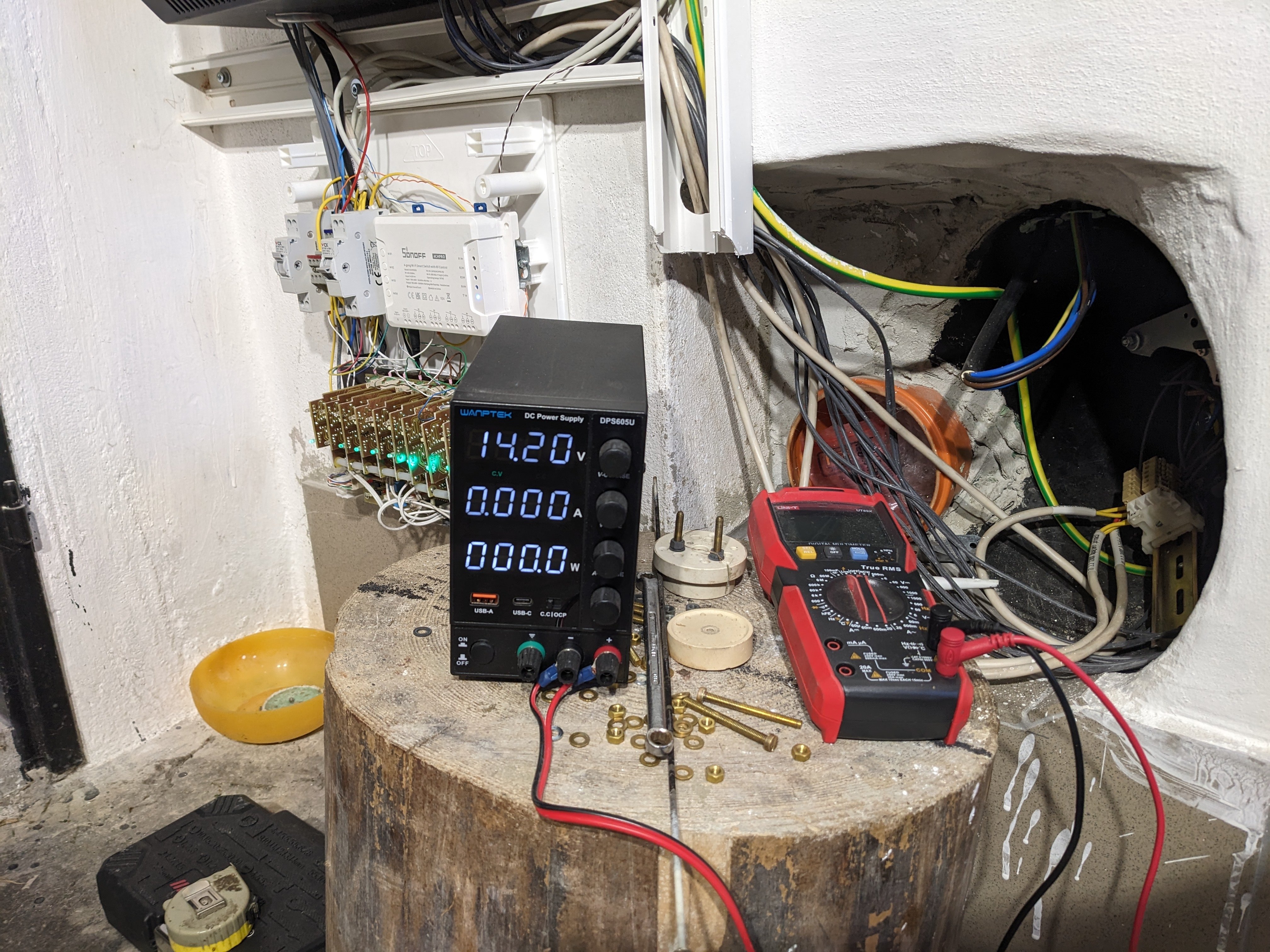

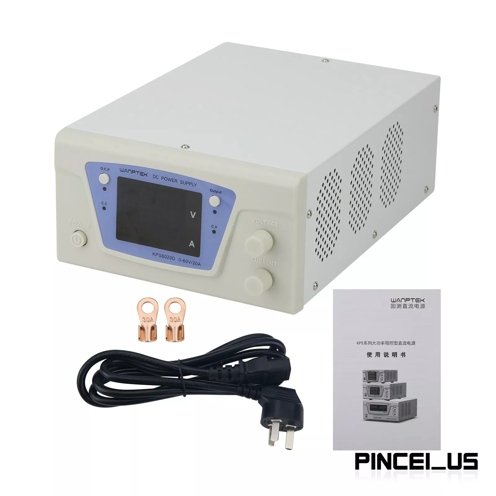

Ja mám Wanptek KPS6020D, na ktorý si mi robil kabeláž

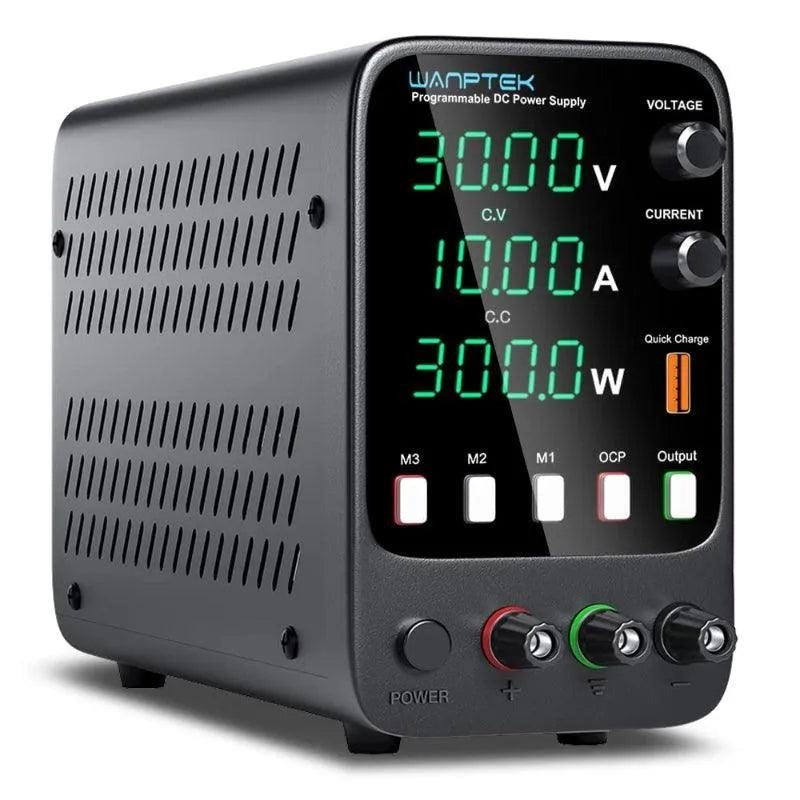

Já mám Wanptek APS3010H (do 30V a 10A) od českého prodejce viz ten odkaz, který mi ho dodal na základě mého individuálního požadavku s doplněním/rozšířením pro sériovou komunikaci (monitorování i řízení), ale zatím jsem tu komunikaci ještě nevyužil. Výrobce k němu poskytuje volně ke stažení vlastní SW pro monitorování i řízení, který není nic moc, ale u výrobce je ke stažení i popis komunikačního protokolu a tak do budoucna uvažuji o tom, že si k němu napíšu vlastní SW pro PC, ale zatím na to nemám čas. Zdroj používám pro různé účely. Občas pro nabíjení různých baterií (modelářských LiPol a také autobaterií) v kombinaci se starší multifunkční modelářskou nabíječkou, která nemá vlastní zdroj. Dále zdroj používám na různé občasné pokusy při elekrobastlení apod., ale ještě jsem nevyužil všechny jeho možnosti.

Používám obdobný wanptek 30V/10A. Dodání z PL skladu. https://www.aliexpress.com/item/1005007520232118.html

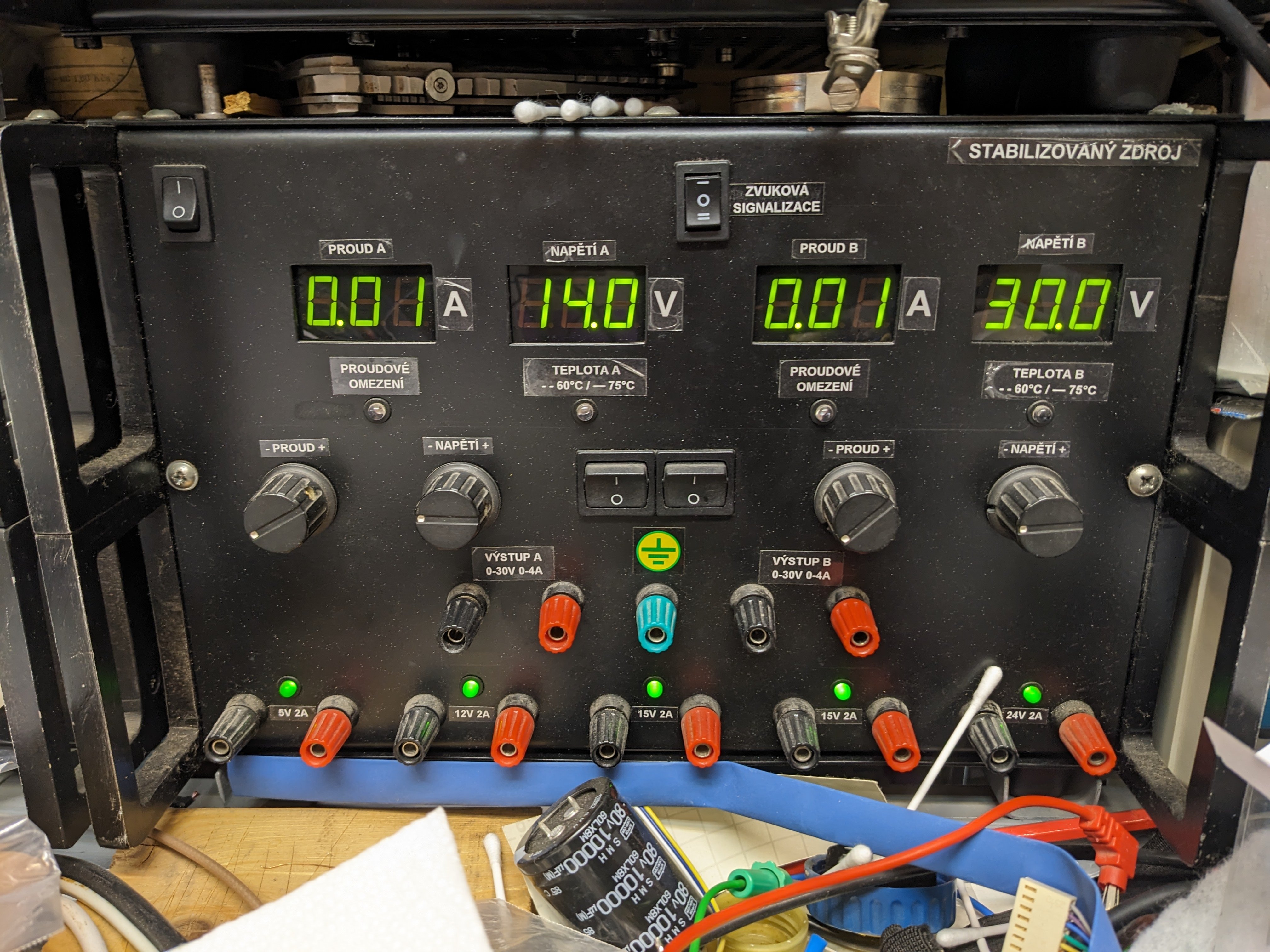

Mám jeden historický DIY, asi 25let, 2x30V/4A, LM317 posílený tranzistorem, včetně ručně navíjeného trafa. A k tomu 5 pevných napětí, 5V, 12V, 15V, 15V, 24V/2A. Předloni jsem na Allegru koupil Wanptek 60V/5A, je mnohem lépe přenosný. Nevýhoda je, že jedním tlačítkem se zapíná zdroj i výstup zároveň.

Ten RIDDEN není kompletní zdroj, ale v podstatě jen regulátor. Můj názor je spíš nespekulovat a koupit kompletní zdroj vcelku jako je třeba již zmíněný Wanptek KPS6020D. Pokud to chcete s obřím trafem a nemáte ho už rovnou doma ani si ho nehodláte vyrábět sám tak se vám možná bude hodit trafo viz tento odkaz.

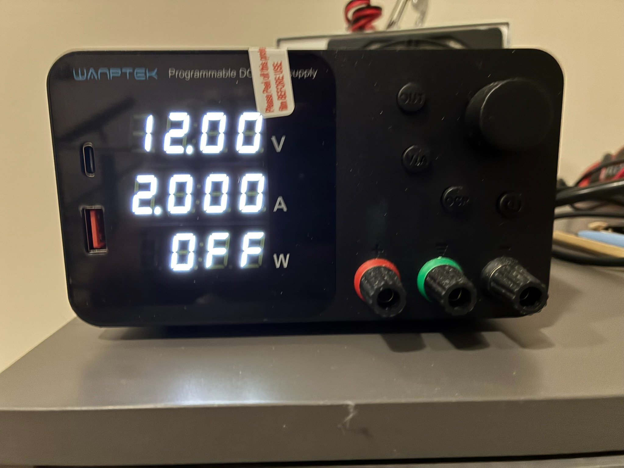

Mám 2 wanptek zdroje a ani jeden po zapnutí nemá aktivní výstup. V paměti sice zůstává poslední hodnota, ale výstup se spíná samostatným tlačítkem out. Viz moje foto i Valdana.
Takto je po zapnutí.
edit: jo, teď vidím, že máš jiné rozložení a samostatné spínání "out" tam chybí. Chápu, to by mi také vadilo.
