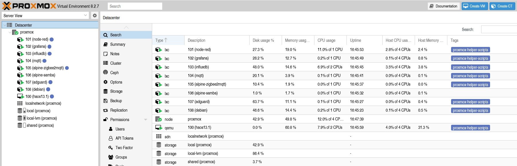

Já jedu na Proxmox a rozhodně nelituju. Ani o tom nevím. HA jako VM a další věci jako LXC kontejnery (většinou instalované pomoci proxmox-helper-scripts). Na RPi už vzpomínám jen jako na krásnou pionýrskou dobu

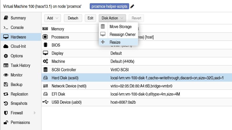

3. samotna instalacia HA vytvorila 32GB disk, ale sam som videl, ze na raspberry bola 32gb karta po roku plna. treba ho zvacsit, alebo pouzitim kontajnerov na doplnky a databazy to staci?

1) Já zálohuju celé VM respektive LXC. Mám připojený externí 1TB HDD a na něm si dělám backup zálohy ...
2) LXC s "doplňkama" mám nainstalované pomocí scriptů (viz odkaz od eman). Práce pro cvičenou opici
3) Já mám HA s diskem 32GB a zatím stačí, ale výhoda virtuálu je že si jej můžeš kdykoli zvětšit

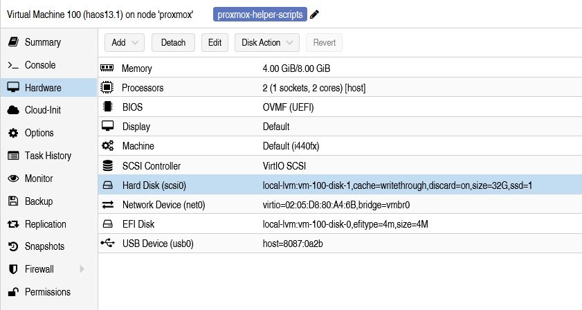

V HA mám stále nastavené automatické zálohy, ktoré ale neprebehnú. Od rána pátram po dôvode a ten sa mi teraz podarilo nájsť.
Najskôr HW:
NUC má sieťovku Intel 82579
virtuál PC s asistentom používa sieťovku "virtio" s bridgom "vmbr0"
A teraz samotný problém:
Normálna prevádzka cez tento most funguje, k HA je bežný prístup von aj dnu bez komplikácií.
Problém nastáva v momente, keď je potrebné preniesť väčší súbor (nakopírovať niečo do HA, alebo vytvoriť zálohu na SMB/FTP serveri). V tom momente padne virtuálna sieťovka a zhodí aj fyzickú v NUC, takže zostane offline všetko čo je spustené pod Proxmoxom (vrátane Proxmoxu a dvoch web serverov).
Na nápravu je potrebné vytiahnuť RJ45 z routra a opätovne ho pripojiť (IP adresy mám statické v DHC) a vtedy som opäť online.
V protokoloch routra (LEDE 17.01) ani Proxmoxu som nič zatiaľ nenašiel.
Ak robím zálohu celého VM na SMB server, tak prenos dát je v poriadku. Závada tým pádom vzniká niekde medzi virtuálnou a fyzickou sieťovkou.
Stalo sa to niekomu a pozná správne riešenie?
Je možné za jazdy zmeniť typ virtuálnej karty (napr na Intel E1000) bez toho, aby som následne musel všetko obnovovať?

Něco podobného jsme řešili v práci. Zkusil bych si pohrát s MTU (nastavit natvrdo něco nižžšího) a HW offload (tuším ethtool -K) - zkusit vypnout.

Re: Home Assistant – migrácia z RPi3 na Intel NUC (+ InfluxDB vs MariaDB)
Tohle E1000 FIX nainstalované máš?
