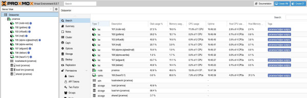

Já jedu na Proxmox a rozhodně nelituju. Ani o tom nevím. HA jako VM a další věci jako LXC kontejnery (většinou instalované pomoci proxmox-helper-scripts). Na RPi už vzpomínám jen jako na krásnou pionýrskou dobu

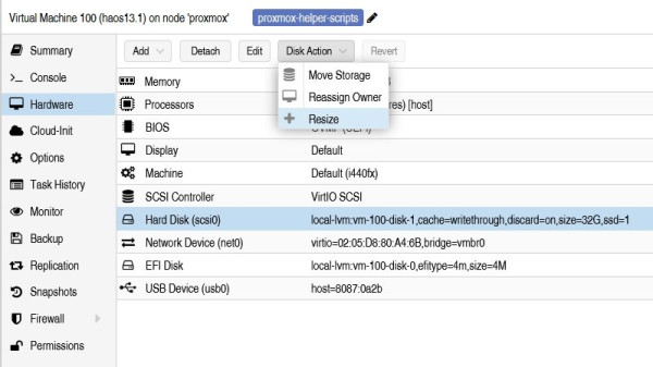

3. samotna instalacia HA vytvorila 32GB disk, ale sam som videl, ze na raspberry bola 32gb karta po roku plna. treba ho zvacsit, alebo pouzitim kontajnerov na doplnky a databazy to staci?

1) Já zálohuju celé VM respektive LXC. Mám připojený externí 1TB HDD a na něm si dělám backup zálohy ...
2) LXC s "doplňkama" mám nainstalované pomocí scriptů (viz odkaz od eman). Práce pro cvičenou opici
3) Já mám HA s diskem 32GB a zatím stačí, ale výhoda virtuálu je že si jej můžeš kdykoli zvětšit

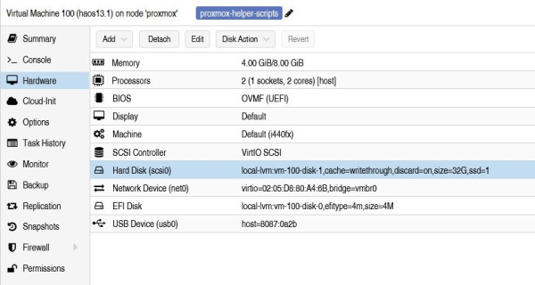

VM s HAOS:

virtuál PC s asistentom používa sieťovku "virtio" s bridgom "vmbr0"
