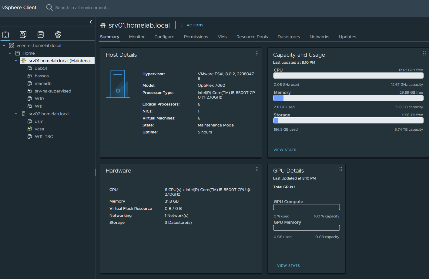

Ja som postihnutý z práce, takže ESXi by VMware/Broadcom.

Tom, co to je a co to zerie?
nepoznam to...

Profi hypervisor, niečo ako Hyper-V, Proxmox, QEMU...
