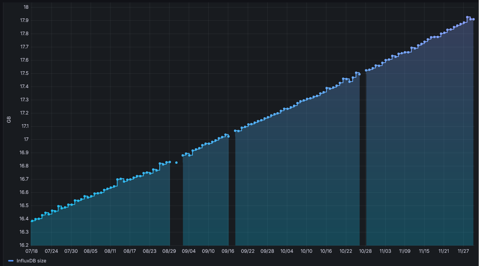

Influx používam stále v1.8.9, lebo 2.x má nový formát/organizáciu dát aj skriptovací jazyk Flux. Skúšal som to aj zmigrovať, ale nejako sa to nepodarilo, tak som sa na to vyprdol. Sú tam dáta "len" za posledný rok, ale nič podstatné. Na čo sú mi rok staré údaje o napätí každého jedného článku samostatne...?
Veľa dát z HA mám teda v MariaDB a vidím ich v HA (históriu v grafoch a štatistikách), niečo v InfluxDB a niečo v len v MariaDB. Zobrazujem to Grafane, ako zdroj použijem to, čo mi príde vhodnejšie a efektívnejšie. Hlavný pomocník je Telegraf, ktorý vie agregovať dáta z rôznych zdrojov a výstup smerovať zase niekde inde. Takže u mňa napríklad Telegraf berie dáta z MQTT a zapisuje do InfluxDB - hlavne dáta z FVE (2x MUST (MPPT, inverter), 2x CurrentShunt, 2x BMS, 3x PZEM-017 na stringoch).
