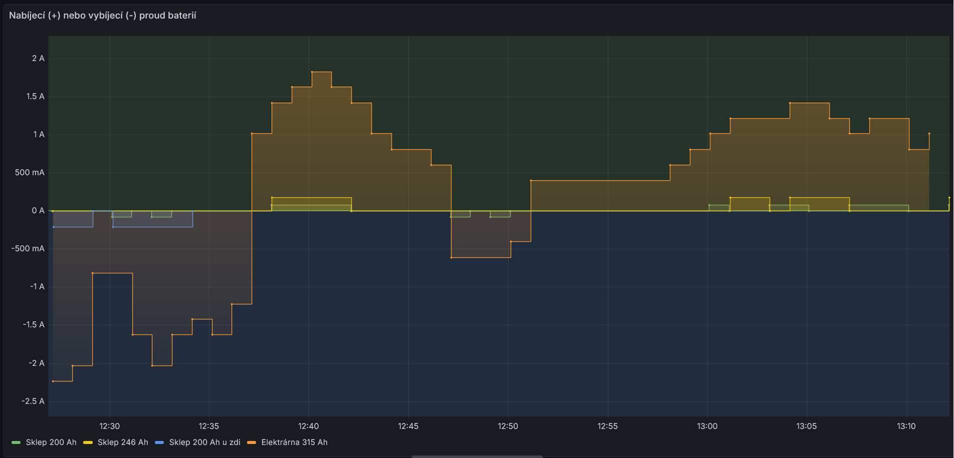

Díky za info, jedná se o 3ks 15s baterek, které jsou 180 až 200Ah každá, různého původu. Nejmenší proudy které tam tečou jsou 15A (tj. každý pack cca 5A).
Mám V19, píšete, že BMS neumí měřit proudy zjeména pod 2A, OK, ale je zajímavé, že pokud to měřím klešťovým Ametrem, tyto nízké proudy, tak se to dost shoduje s hodnotami, co ukazuje BMS. Další zajímavostí je, že všechny BMS se v SOC rozjíždějí dokonale shodně, tj. kdyby tam bylo něco co měří náhodně špatně, tak bych takovéto chování neočekával. Evidentně to měří konstatně špatně a zde je evidentně prostor pro sofwarovou kalibraci, ale pokud to BMS neumožňuje, nedá se nic dělat
SmartShunt nepřipadá v úvahu, řízení napětím má také své nedostatky
Napadá vás nějaké jiné řešení - jiná BMS s aktivním balancérem, která měří přesněji?

Spíš než vůbec měří nepřesně a u stejných typů BMS bych i předpokládal stejné zapojení a tím i obdobnou nepřesnost. Ani klešťový ampérmetr nebude u malých proudů moc přesný a může být obdobě nepřesný jako ta BMS. Žádná BMS určená pro větší proudy nebude pro malé proudy dost přesná. Takže SmartShunt nebo si sám ubastlit nějaké vlastní přesnější měření, ale to bude jen pro velmi zdatné bastlíře.misif píše:Další zajímavostí je, že všechny BMS se v SOC rozjíždějí dokonale shodně.

JK BMS měří i nižší proudy. Asi rozhoduje, na jaké max. proudy je stavěná. U mě to pak vypadá třeba takto:
