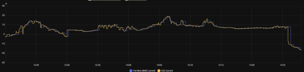

JK BMS měří i nižší proudy. Asi rozhoduje, na jaké max. proudy je stavěná. U mě to pak vypadá třeba takto:
