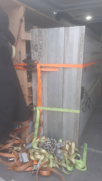

Tak jsem chtěl v další etapě vše předělat a dát všechny panely nový a černý - když jsou tak příznivé cenové nabídky.
:lol: :lol: A už sem zase tahám veteš... :lol: :lol:
12 x 240Wp po 5Eurech = 2880Wp za 60Eur, podle faktury staří 10let a pár měsíců...
Nu což, tak pak půjdou na plot, na dřevník, na sever, nebo na smeťák... :dontknow:
