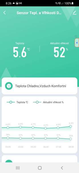

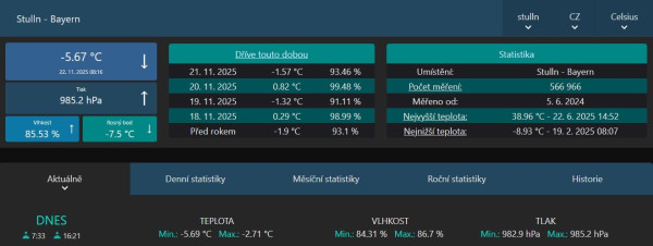

Dobré ranko,
Dnes poprvé klesla teplota venku víc a tak i teplo v nedodělaný FV-cimře kleslo.
Mám nastaveno / hlavně pro baterky / 7,00 - 17,00 - topení na 6°C zapnutí přímotopu a na 7°C vypnutí.
Jen jsem se chtěl zeptat - je-li to takhle OK / pro baterky /nebo jestli a proč to má někdo nastavené jinak ?
Samozřejmě myslím lidi co mají baterky jinde než doma v teple...
Děkuji
PS: dnes bude nádherně, snad se trošku baterka i zas přikrmí
Edit : Topení se správně v cca 7,00h pustilo, ale koukám že přes noc tam bylo míň (4,5-4,6°C) , mám to nechat asi raději trvale ?
Trvale - asi proto, že než se ten blok baterek ohřeje nad 5°C asi chvilku i trvá....
Později, až to bude dodělané a zateplené celé, už by to takhle klesat ani nemělo a topení bude jen sychr, nebo když tam budu já abych nezmrznul...

Ja som take nieco riesil tiez ohrievacom..ale odkedy som zateplil strechu (a trochu aj stare drevenoplechove dvere) tak v tomto obdobi je teplota celkom stabilna..uvidim co bude ked budu vacsie mrazy.Technicku miestnost mam vedla domu a je tam stare okno a aj stare dvere kadial dost pretahuje.Strecha bola zo zaciatku neizolovana - tzn. iba dosky a plech (po prvom roku pribudol polystyren na zateplenie 10cm)...z pivnice tam je len otvor (povodne okno z pivnice) kde ako tak prejde trochu tepla ked sa kuri...
Ale vyzera to ze to je podobne aj u mna kedze pri vonkajsej teplote -5C mas vo vnutri 6C. ..ved tam mas aj pracovisko tam nemozes mat zimu

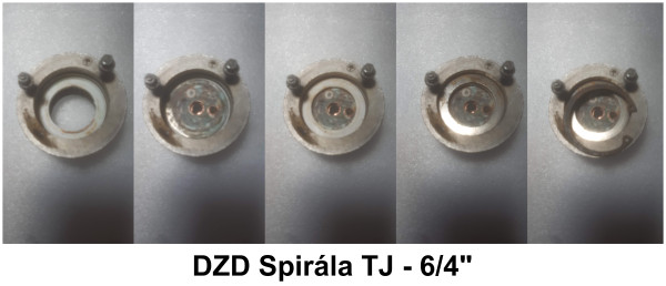

Kuchnul jsem starou spirálu TJ-6/4" - protože jsem chtěl vidět detailně - co je uvnitř - protože jiná spirála - NOVÁ - teče - k posr..ní...
taková práce
Z pohledu uživatele / zákazníka = vypustím zásobník vody, abych namontoval novou spirálu, namontuju, vše zas rychle napustím, aby byla do večera teplá voda a pak toto...
Ráno nas...aný zase vypouštím, vymontuju, dám zpět záslepku, zase napouštím a scháním info - co s tím....
Jakékoliv snahy o reklamace jsou u DZD nulové - dlouhodobě končí nezdarem a já osobně tipuju - že to nesou obecně prodejci na svých bedrech MLČKY a raději to oleželí než další časové výdaje s komunikací, nebo finanční výdaje spojené s odesláním - když to stejně nikam nevede a komunikace časem vyhasne a zůstane to nedořešené....
Takřka monopol na suché spirály a TPK pouzdra - je tak jedinou devizou DZD
Pro mě zklamání ve všech ohledech - už se o reklamace ani nepokouším - posledních pár kusů a s TJ končím
Postupně - silikonové těsnění / spirála / silikonové těsnění / přítlačná podložka / segerovka která to drží přitlačené na silikonové těsnění....
Takže stačí o chlup větší tlak, náhoda, nebo anomálie a voda teče skrz elektrickou část a pokud je to rychlejší, a ne jen pár kapek, jako v případě nového kousku který popisuju, tak se i stihne naplnit bílý dekl vodou a zkratuje.
Co bych řekl...., asi jen to, že jsem rád - že tady mám posledních pár kusů...
Jsou jiné - podobně drahé - kde je to zavařené / zaletované / a nemůže projít ani kapka - a jediný únik vody může být na závitu 6/4" - stejně to dnes nikdo neopravuje a vyhodí...
Průměr ? Asi jedna z 5-10 reklamace - dnes voda, jindy voda, nebo termostat nevypíná, nebo termostat reaguje ve špatném místě, degradace materiálu dřív než za 2 roky provozu... přehřívání zásobníku atd atd.... řešit to zasunováním kapiláry hlouběji nebo zas naopak zpět... Bože
Ruce pryč a být vděčný za staré poctivé kousky z dřívějších let, kdy jsem k DZD výrobkům vzhlížel
Edit: pro potřeby rozborky jsem odříznul flexou zničenou spirálu i jímku pro kapiláry aby zůstala jen ta kulatá destička....

Keď vieš že je to tesnenie nespoľahlivé, stačí všetky tesniace plochy podmáznuť silikónom a neplniť hneď ale za pár hodín a všetko je OK.

Stalo se mi to samé, spirála po roce začala téct. Kupoval jsem jí z druhé ruky bez dokladu, ofotil jsem tedy alespoň její štítek a poslal s dotazem jako reklamaci výrobci. Postavili se k tomu čelem a zaslali mi spirálu novou. Asi jsem měl kliku.

Jova : To jsi měl kliku, buď rád. Štítků už jsem posílal několik. I Spirály. Vždy nějaká výmluva a další požadavky a dotazy. Kdepak, ruce pryč.
Například spirála Regulus nemá žádný problém, lépe se montuje a cena je cca stejná a tu kovovou hlavu má zavařenou v kuse...

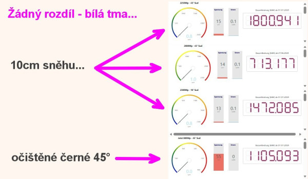

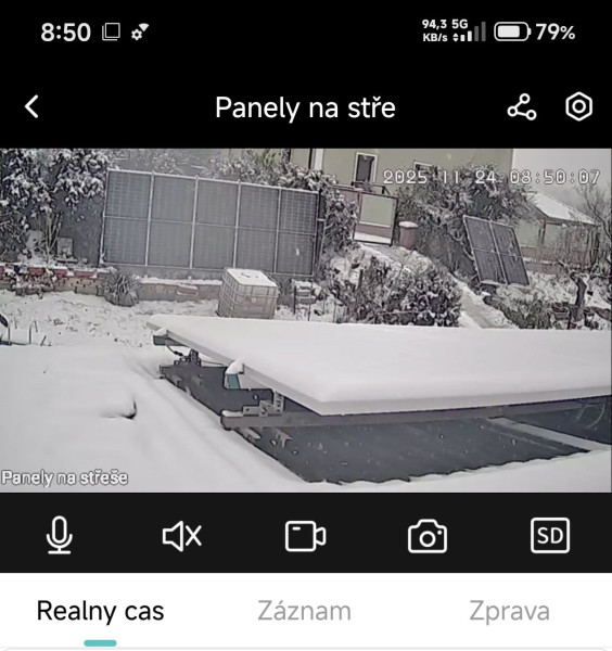

Zatím žádný rozdíl, v 8,10 ráno...
Edit - 8,25 h - minuta se smetákem nese první ovoce

Ploty se vyplatí. Pokud tedy není mlha, nebo marast. Pak jsou k ničemu stejně jako ty panely, které jsou pod sněhem

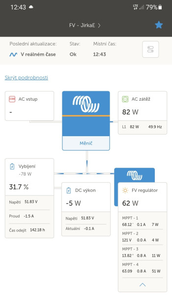

To není jenom ,,,pocit"
i bílá tma neco vyrábí

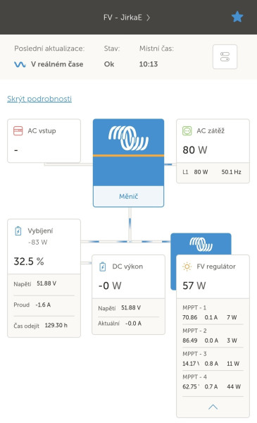

Uznávám, nepokryje to ani ty mini spotřeby..
A baterka dal jen klesá... = chce to víc a víc panelů
