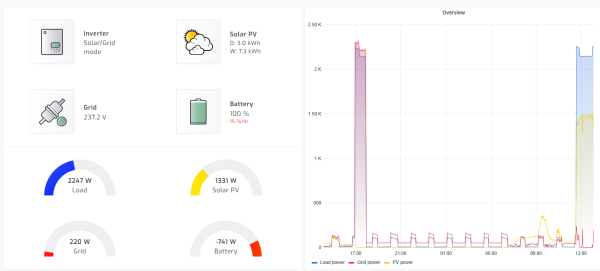

Můžete se prosím trochu zamyslet co mám kde špatně, že mi SA předhazuje nějaké naměřené hodnoty a z nich grafy, ale logicky mi to nesedí? Mám vyšší spotřebu než výrobu a baterka je stále 100%. (Axpert King ČR distr., Litium 7,5kWh, 6x650Wp). Raspberry Pi Zero2W, SW ver: 2025-06-13.

info o baterke berie SA odkial? ak priamo z Kinga tak ten dost keca a moze teda SA zobrazovat zle udaje.
odpoj Grid a chod cisto na solar/battery a sleduj ci sa bude udaj menit.
mozno by to chcelo nam ukazat aj ako to je v SA nastavene a nejake dalsie blizsie info

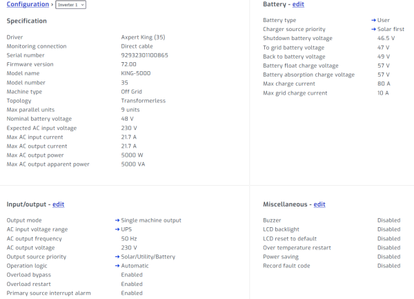

Baterka ma jen BT BMS, takže info jen z Kinga. Nastaveni v příloze.

Potřebujeme spíš vidět, jak je nastavené Configuration -> Devices. Pokud není čtení přímo z BMS, tak bych zvolil "Emulated BMS", kde na základě proudu z a do baterie se počítá SOC, mělo by to být přesnější, než údaj z Axperta. Ideální je samozřejmě čtení dat z BMS nebo doplnit SmartShunt, ale jsou to peníze navíc.

skus doplnit aj nejake napatia baterie, li ion by mohlo ako tak zobrazovat dobre,
myslim ze v tomto nastaveni ako kinga prevadzkujes sa toho s baterkou moc diat nebude. king ju bude drzat +- nabitu a zataz vykrivat solar/utility
