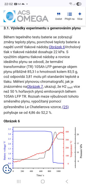

Nevím jestli to tu bylo.
Těch výbušných plynu se z lifepo uvolňuje hodnĕ a rychle.
Ze 105Ah článku cca 80g.Z paku 16s 280Ah to bude odhadem okolo 4-5kg.
https://pubs.acs.org/doi/10.1021/acsome ... RPmPvNbThQ

Tady, při 100st prudce roste tlak. Při 200st klesá napĕti a uvolňuje se ve velkém.plyn.200st při nějakém požáru neni nic

Zásadní informace je, jak poměrně málo energie stačí k zahřátí článku na nějakých 150st, aby začal silně plynovat. V pokusu zahřívali článek výkonem 500W a trvalo jim to 800s.To je v nesprávných elektrikářských hodnotách 112Wh(joule schválně nepoužívám). Na naše články okolo 300Ah je potřeba cca 3x tolik tzn: 350Wh
Náše články okolo 300Ah ,ale mají energii okolo 1000Wh. V případě vnitřního zkratu článku se energie uvolní a bezpečně článek splynuje a možná i další dva vedle něho(energie je tam dost).To se nabavím o tom, že dál může probíhat nabíjení a dodávka energie
Tyto 3 články uvolní cca 750g výbušných plynů, převážně vodíku
Výbušná koncentrace je od 4 do cca 52%, toto uvolněné množství bezpečně naplní výbušnou směsí jakýkoliv prostor v našich rodiných domech a žádná BMS tomu nedokáže zabránit.
Všechny havárie baterii a poboření domu vypadaly stejně, kouř dým a potom výbuch tzn plynování baterii.Ano LIFEPO 4 nehoří,ale uvolňuje výbušné plyny v množství ne zrovna malém.
Škoda,že to tak nepitval ti hasiči.
