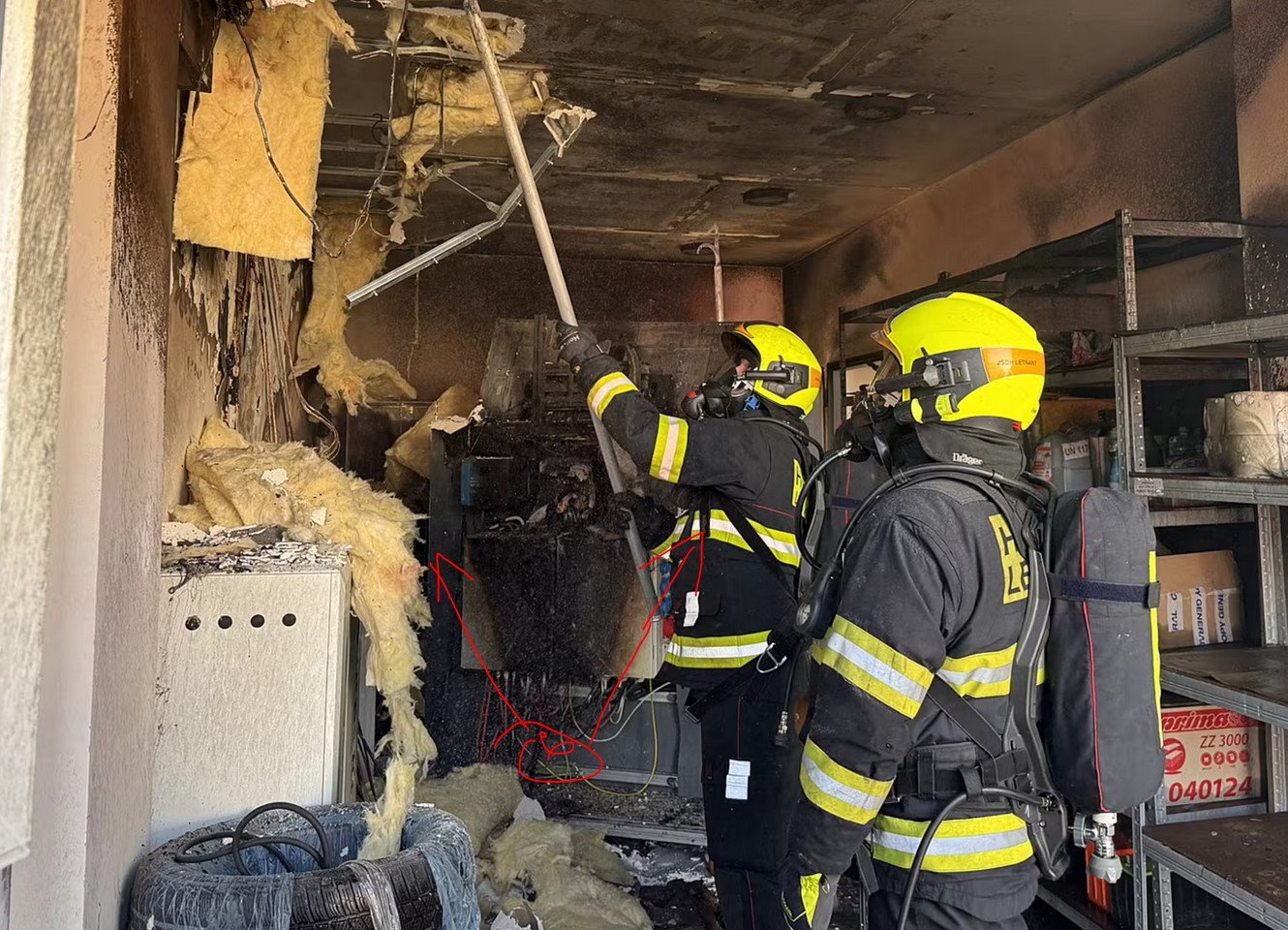

Mne to príde, že to išlo odtiaľto... Tam by sa tá skriňa s baterkami nezmestila.

Místo máš správně, tam ty baterky stáli. Je tam vidět MPPT Victron, takže baterky nemohli být daleko.
To uprostřed vypadá na další roztavený MPPT.

Hmm, asi bude potřeba přepěťovka i na bateriový okruh pro případ průrazu MPPT, MOSFETy v BMS rozhodně nejsou stavěné na stovky voltů a prorazí se taky.

Neviem či rozumiem, ale nechcel by som vidieť prepäťovku skratovať batériu

Přepěťovky se nikdy nemontují bez pojistek nebo jističů

tak pojistku bys tam mel uz mit ne?
a u neuzemnene dokonce dve
tech 100V+ do baterie by ji asi upalilo
edit: ale jako dat tam jeste poradne transili asi skodit nemuze
nebo nejakou sekundarni ochranu. Dat napetovou spous a shodit jistice baterii. Mosfetum se fakt neda moc verit. Kdyz to zdechne tak sepnute. V lepsim pripade se odpari.
