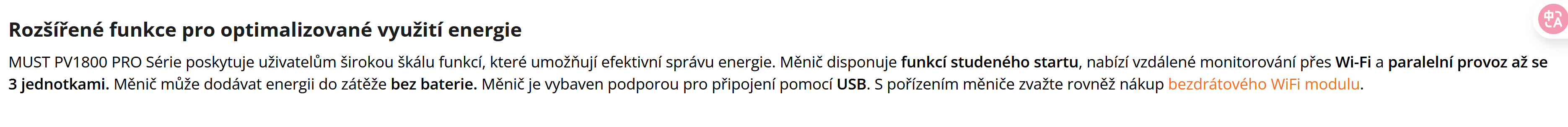

Valdano: Mivvy toho navykládá na svém webu, osobně jim nevěřím nic. Stále mají u série měničů PRO klamnou formulku, že je lze řadit paralelně, přitom paralelně sérii PRO nelze jen tak řadit paralelně, musí to být měnič který to jako HW umí.
Dále když si objednáte panely, jsou na půl jiné. Neodpovídají popisku.
Co si myslet? Obchodník který klame, klame i v jiných věcech. Tečka.
