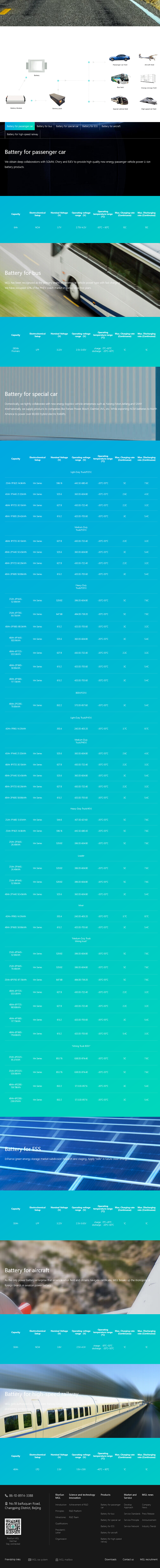

Tady na obrázku jsou vozidla a napětí která se řeší v Číně pro elektrifikaci. Pro zajímavost mixy, důlní nákladáky, ... takže bych řekl, že v rámci testování prostě otestují provoz nějakého elektrifikovaného vozidla které se přepracuje na provoz z baterie no a potom doladí nedostatky a zavedou normu (standardy pro daný typ vozidla) no a co zbyde, prodají jako přebytek. V podstatě je to o štěstí pokud při testu nějaká baterie dostane na prdel a potom ji má někdo v baráku a je jen otázkou času kdy se načaté spoje kvůli přetěžování uvnitř baterie začnou přerušovat.
http://en.mgldl.com.cn/product#specialty
