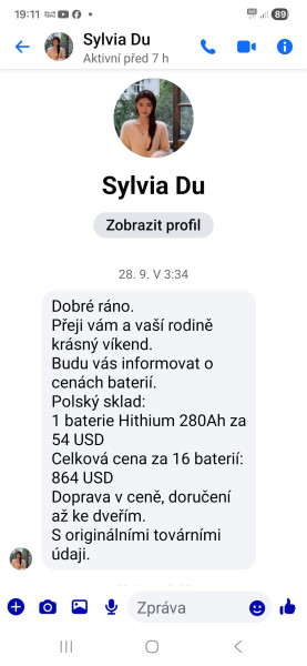

Re: Článek LiFePO4 Mengguli 304Ah 3,2V Grade B+
Nebo na face toto jsem dostal před cca 14dny pro chalupnika dobrý:
